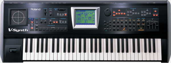

Vom Prinzip her war es der Anspruch vom V-Synth von Roland (gibt's in mehreren Varianten), selber habe ich das Gerät aber nicht benutzt.

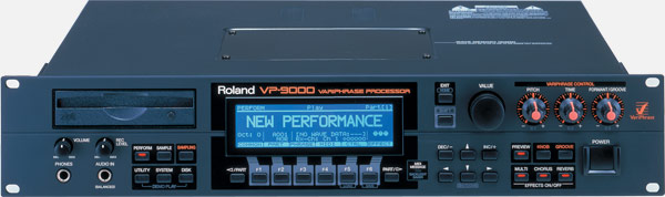

Außerdem gab es von Roland den VP-9000 mit dieser VariPhrase-Technologie dadrin.

Wirklich in Echtzeit - Timestretching "gekonnt" hat erst der VP9000 und entsprechend groß war auch die Resonanz in der Fachpresse darauf.
Würde Resynthese nicht vom Fragesteller ausgeschlossen sein, könnte man hier auch das Synclavier II oder Acxel nennen. Da hing es aber von der Ausbaustufe, dem Ausgangsmaterial und dem Geschick des Users ab, wie realistisch die Ergebnisse waren.
Alles andere vor dem VP9000 war mit relativ starken Einschränkungen und Artefakten behaftet. U.a. wären hier EPS16+ und die ASR Reihe von Ensoniq oder auch der Fairlight CMI zu nennen, wo man mit viel Ach und Krach via Loopmodulation durch das Sample scannen und es somit in der Dauer verlängern oder verkürzen konnte.

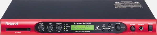

VSynth ist ja der technische Nachfolger und besser sind die von mir oben genannten Synths (Variphrase hat ja später mit Granular die Unabhängigkeit von Länge und Tonhöhe besser geschafft - die klassischen Stretch-Sachen siehe auch da - vielleicht interessiert's jemanden.
VariOS konnte das auf einer Ebene wie heute Ableton Live - also nicht als spielbare Samples sondern als feste Files. Unterschied.
