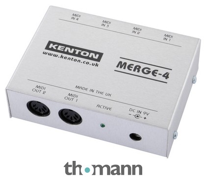

Habe gerade gelesen: Der Darktime wird offenbar durch die MPC synchronisiert. Dann brauchst Du m.E. zwingend ein Gerät, dass das Transpose-Signal vom Argon mit dem Sync-Signal von der MPC zusammenführt, also einen Midi-Merger.
Der Dark Time hat zwar DIN-Midi und USB-Midi In, beides kann aber laut Manual nicht zusammen benutzt werden. Schade, ein interner Merger wär's hier gewesen :sad:
Ich würde Dir den Merger von Kenton empfehlen
Der von Midi Solutions ist billiger und hat den scheinbaren Vorteil, dass er über Midi auch gleich mit Strom versorgt wird. Nur: Das ist in der Midi-Spezifikation so gar nicht vorgesehen und es funktioniert mal, und mal nicht!
Das Setup sähe dann so aus:
MPC --->--Nord Stage - (Midi Thru)--->--Argon KB-/local off/-(Midi Out) --->--|--Midi Merger--->---DarkTime
