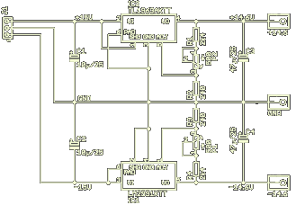

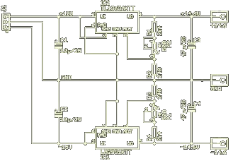

Also im Prinzip etwa so, wie ich das grade für den TTSH baue:
muss halt nur auf 12V umdimensioniert werden.
Der Regler kommt mit weniger als 1V Differenzspannung aus, es muss also nicht so besonders warm werden.
Im positiven Zweig kann man auch einen LM2941 nehmen (andere Pinbelegung und "Enable" muss an Masse, nicht an Uin, Referenzspannung etwas anders, größerer Temperaturgang (das hat ihn bei mir rausgeworfen)), den bekommt man auch in bedrahtet.
