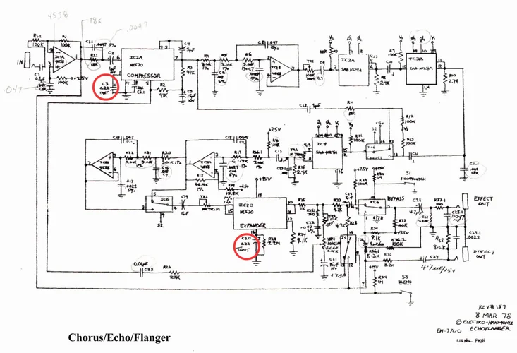

ich bin neuerdings stolzer Besitzer eines EHX Echoflanger. Das Effekt hat eine eingebaute PSU. Da es mittlerweile in die Jahre gekommen ist, habe ich neben den dicken Elkos in der PSU einen weiteren defekten Elko getauscht.
Weiterhin besitzt es noch zwei 220n/35V Tantals. Da in dem Echoflanger der mittlerweile zwei extrem schwer zu ersetzende SAD1024 zum Einsatz kommt und zwei Tantals verbaut sind, frage ich mich, ob man sicherheitshalber beide Tantals tauschen sollte?
Neben baugleichen Tantals, gäbe es z.B. passende Folienkondensator. Kann mir jemand anhand des Schaltkreises (s.u., PSU Teil ist nicht abgebildet) eine Empfehlung geben, ob es sinn macht, die Tantals einfach durch Folienkondensatoren zu tauschen? Ich habe etwas bedenken, dass durch einen Tantal-Defekt das Pedal einen irreversiblen Schaden erleiden könnte...

Die Tantals hängen da an einer Stelle, an der sie nicht gestresst werden.
Und sie können bei einem Ausfall nichts kaputt machen, der NE570 ist an dem Pin eine Stromquelle (und die ist prinzipiell "kurzschlussfest").
Sie lassen sich völlig problemlos gegen Folienkondensatoren tauschen.
Damals wäre der Folienkondensator halt nur viel zu groß und deutlich teurer gewesen.

Ich würde sie aus den genannten Gründen drin lassen. Wenn tauschen, dann Folien Kondensatoren nehmen, die halten länger als wir selbst.
Vielen Dank für die kompetente und hilfreiche Antwort! Ich werde wahrscheinlich auf Dauer die beiden Tantals gegen Folie austauschen - Eile tut dann ja zum Glück nicht Not :)
