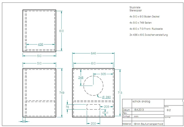

Einen Bauplan inkl. Kostenvorschlag habe ich natürlich schon aufgestellt und ein Selbstbau eines Stereopaares würde ca. 1300€ kosten.

Bauplan:
Nun stellt sich mir einerseits die Frage ob sich das Investment von Zeit und Geld in dieses Projekt sich überhaupt für mein Vorhaben überhaupt auszahlt.
Deswegen würde ich auch gerne eure Meinung dazu hören!

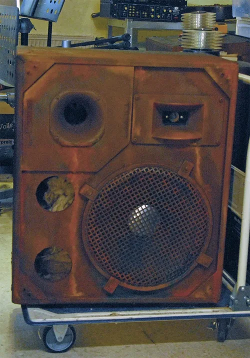

Hörner sind halt nix fürs Nahfeld, die bündeln ganz ordentlich.
Wenn du für daheim und Club die selben Boxen willst, sollte dein gemütliches Wohnzimmer auch Clubdimensionen haben.
und wieso um Gottes willen Vintage???
z.B. Bayma, Celestion oder Volt bauen 1a-Treiber da geht heute viel mehr.
Abgesehen davon "ent-vintaged" ein Class-D-Amp das ganze Konstrukt denn das ist genau die Neuerung in modernen PA-Boxen

das ist kein Vintage, zwischen Dj-Set und Boxen steckt mehr moderne (Digital)technik in Form von Frequenzweichen etc. als Du dir vorstellen kannst.
nach 10 Jahren Betrieb und Verbesserungen klingt es allerdings sehr gut.

Die Jobst DIY Pläne sind relativ gut und mit bissl Handweklichen Geschick und Oberfräse auch gut nachzubauen.
Nen Kollektiv in dem ich früher mal aktiv war, hatte da auch welche gebaut.

Moin,
Selbstbau von Speakern find ich ja eigentlich immer cool und interessant.
Ich bastel halt gerne, achte aber heute eher auf Wirkungsgrad, Gewicht und Transportmöglichkeit.
Aber, der oben gezeigte Bauplan dürfte in MDF schon einiges wiegen.
Alleine dürfte da gar nix mehr zu bewegen sein.

Ja klar es gibt ein speziell (höheres) Gewicht deswegen hätte mich auch interessiert ob Pressspan aus Birke oder Eiche oder MDF, an den 18mm kommt man denk ich mal aus akustischen Gründen nicht drum herum.
Aber nochmal zu meinen Plan: Eine Party mit gemieteter PA im klassischen Sinn "Techno Party" auch wenn die Künstler noch so Avantgarde sind, wird nicht gefördert.
Ein komplettes Kunstprojekt zb. mit dem Namen: DIY CLUB bei dem das Konzept auf DIY und Kunst und nicht ausschließlich auf ein Partykonzept ausgelegt, wird ent. eher Gefördert. Die Stadt sieht Partys welcher Art auch immer als "Besäufnis mit musikalischer Untermalung" an und das ganze ist leider nicht so wie in Berlin zum Kulturgurt und somit auch Förderwürdig erklärt worden.
Die Frage ist eben für mich ob sich die investition von ca. 1400€ inkl. Werkzeug auszahlt oder ob ich mich eher nach einer Vintage Hornanlage von zb. JBL umsehen sollte, die ich dann eventuell selbst noch restauriere oder einfach mieten in dem Fall für eine selbst finanzierte Party in einer Off-Location (Void, Funkion-One etc. sind in der Miete auch nicht gerade günstig 300-500€ pro Tag sind da exkl. Techniker und Transport noch eher eine Freundschaftspreis)

Moin,
ich würde mal behaupten, dass 15mm Multiplex z.B. in Birke ausreicht bei entsprechender Aussteifung mit Latten. So habe ich immer die Subwoofer Gehäuse "still" bekommen als ich noch gebaut habe. Richtige Hochleistungslautsprecher hab ich nie verwendet, war ja auch zu "Vintage Zeiten".

Moin!
Bin gerade über den Thread gestolpert und schon ein "paar" Schritte weiter, vielleicht kann ich dir einige Fragen beantworten und auch sonst a weng helfen, ich habe unsere PA-Varianten -- WEGEN Fokus auf "Audio", NICHT obwohl! -- selbst konzeptioniert, gebaut, akustisch vermessen, eingestellt [...] und im Einsatz...ich weiß, was dahintersteckt.
Da mir aufgefallen ist, das im PA Bereich speziell für elektronische Musik vermehrt auf Hornlautsprecher gesetzt wird.
Viele machen das weil die cool aussehen oder weil "FUNKTION ONE" draufsteht..weshalb da Hörnchen stehen, weiß oft kein Mensch.
Ein Hornlautsprecher ist übrigens weder der Altec 612, noch der Nachbau des 612. Der aufgesetzte Hochtöner sitzt in nem Horn, das wars, das macht aber keinen Hornlautsprecher, das ist ein Direktstrahler.
Und zwar ein Trümmer. 250 L Außenvolumen und bei 18 oder 21 mm MDF (nimm 18 mm Birke MPX!) locker 40 kg leer.
Zum Vergleich: Meine Horntops haben 90 L Außenvolumen und wiegen komplett ferritbestückt knappe 40 kg.
Sogar die Gehäuse unserer 18"-Woofer sind kleiner und leer leichter...tu dir das nicht an. :)
Ein 12"/1,5"-Top im Jahre 2023, auch DIY, is n bissl größer als ne Bierkiste und wiegt etwas mehr als 20 kg, 25 von mir aus.
Da dieses System aus meiner Sicht nicht schwer nachzubauen ist, alle Teile noch leicht erhältlich sind und ich mir auch zutraue die Modifikation am Crossover für die Hörner selbst durchzuführen, spiele ich nun mit dem Gedanken dieses System nachzubauen.
Selbst wenn du da die Messtechnik und das KnowHow hast, hast du am Ende noch keinen PA-Lautsprecher, sondern eine viel zu große, viel zu schwere, wenig belastbare HiFi-Box, die auch noch behelfsmäßig zusammengepfriemelt ist. :/
In der Form definitiv nein.
Wenn dein Fachwissen wirklich solide ist und du deine Idee, dein Konzept, deine Vorstellung "in die Realität baust", ist das was anderes.
Ich würde dir empfehlen, gebraucht zu kaufen.
