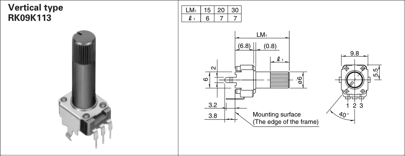

Nächstes Thema: Potis.
Nach 4 Jahren Betrieb, aber nicht übermässiger Benutzung, fangen die Potis an zu wackeln.
Das VCF Poti ist so wabbellig, dass der Potischaft wohl bald abfällt.
Das Reso Poti wird wohl bald folgen.
Habe Julien schon angeschrieben, er will auch Ersatz liefern.
Aber ich glaube ich werde versuchen, einen anderen Typ Poti einzubauen.
Eingebaut sind "Snap-in Insulated Shaft Type" Potis von ALPS:
Das Gehäuse ist fest mit dem PCB verlötet, dafür sind extra die beiden dickeren mechanischen Pins beidseitig zuständig.
Aber die Potiachse aus Kunststoff, die macht Probleme und sitzt nur noch wackelnd im Poti-Gehäuse.
Ich versuche eine andere Bauform zu finden, möglichst mit Metallachse und einer Möglichkeit zur Verschraubung mit der Frontplatte.
Vermutlich müssen die Bohrungen auf der Frontplatte dafür etwas erweitert werden.
Zumindest die Freq und Reso Potis möchte ich so verändern, da sie wohl der größten mechanischen Belastung ausgesetzt sind.
Bei vertretbarem Aufwand rüste ich vielleicht alle 32 Potis um, mal schauen.
  • #29
Ich würde Song-Huei Potis nehmen:
Die laufen deutlich "sämiger" und die Achse macht nicht so eine labbrigen Eindruck wie die ALPS (von denen ich die Potis sonst eigentlich gut finde)
