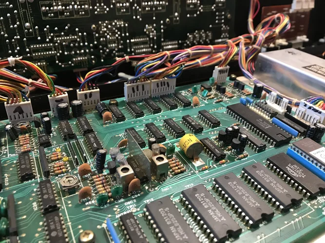

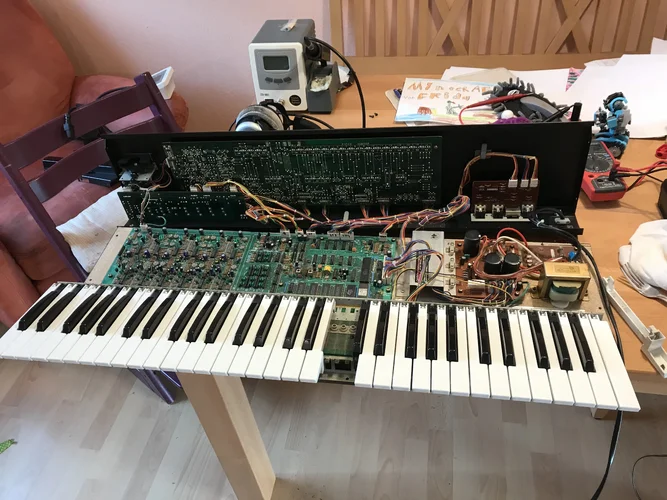

Ich hab gestern wider einen Fit gemacht .. 1.
Klassiker - Tastaturkontakte verdreckt.
2. Klassiker - 100K Poti getauscht
3. 1,5 Millionen Lötstellen verbessert ;-)
4. 6 pol Din Stecker bestellt , Kabel für PG200 basteln - noch offen .
Jetzt ist erst mal eine Microwave dran,,
