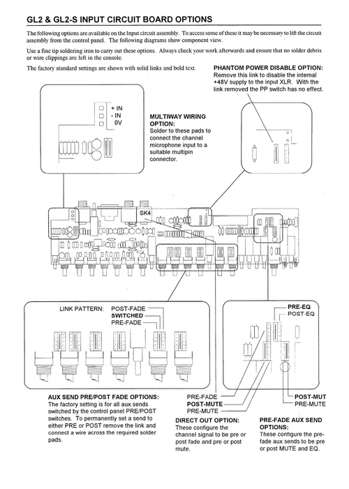

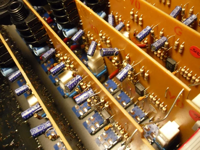

Ich bin mir nicht ganz sicher ob ich das Manual richtig verstehe, kann ich das so umschalten oder nicht.
Pre oder Post Fade ist mir nicht so wichtig, aber die EQs müssten bei der Aufnahme mit dabei sein. Bedeutet Post Fade auch Post EQ?
Siehe "Direct Out Option", ganz unten in der Grafik.
Pre-/Post-EQ ist ein eigener Jumper oben rechts davon mit Default pre-eq...
So würde ich die Grafik interpretieren. Ist aber nicht eindeutig, sollte sich doch aber schnell ausprobieren lassen....

"Leider" deswegen weil: Ich hab mir einen neuen gekauft mit direct outs - leider muss ich gerade feststellen (beim aufmachen) das es da KEINE JUMPER gibt die man da umstellen kann - also löten... shit....
Also vorsicht beim kauf!
ps: Oben in der grafik interpretiere ich das als JUMPER!?)

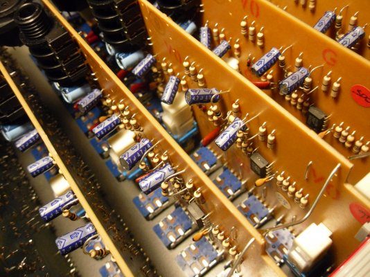

Ds ist meiner:
Deiner ist ja als POSTFADER ausgeführt...

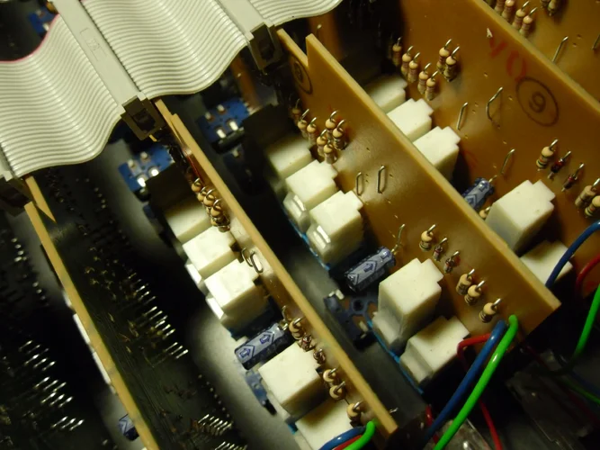

Wenn du mal langeweile hast würde ich die DRAHTbrücken in deinem gerne mal sehen ;-))
Aber das lohnt eventuell nicht - ein techi wird ja wohl wissen wie man das dann ausführt...
Es gibt ja videos wie man die brücken verstellt - vom GL 2400 - Ich bin davon ausgegangen das die GL-Serie halt so ausgelegt ist...
In den zeichnungen sehen die wiederstände aus wie Jumper ;-)

Wenn ich richtig sehe!? dann sind die LInks da anzubrinegn wo bei mir nix ist, was man verbinden könnte (Da wo viel platz ist)
Sorry - die zeichnungen zeigen ja keine links - sondern immer alternativ Pre EQ oder Post EQ und das als nicht subversiven eingriff
Aber ich keine ahnung!
dein oberes Foto zeigt die "Pre-EQ/Post-EQ" Sektion.
du siehst drei Drahtbrücken je Platine.
Zu den unteren beiden gibts je zwei Positionen wo diese gesetzt sein können, bei der oberen Brücke drei.
Vergleich mal dein Bild mit der Post/pre EQ grafik.
In der Grafik sind gesetzte Brücken als Strich zu sehen ! die punktierten linien muss man am besten ignorieren, das war nicht besonderns geschickt gemacht.
Wenn man dein oberes Foto nen Moment lang mit der Grafik vergleicht wirds wirklich klar...........irgendwann adaptieren das die augen und sehen dann in beidem das gleiche.
( Für jede der möglichen Drahtbrücken Positionen gibts 2 Löcher )
Drahtbrücken rauslöten ist simpel, das kann selbst ich ohne was zu zerstören. Einfach zuerst *in der mitte* durchclipsen.
Dann ne neue Drahtbrücke an der passenden stelle einlöten.

Au mann - ich danke dir von ganzem herzen - Ich hab´s verstanden ;-) Dank deiner erklärung!!!!!!
