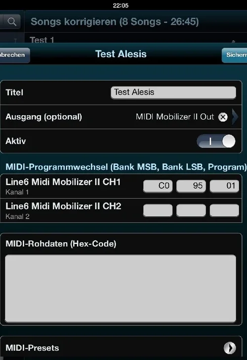

Hallo alle zusammen,
ich wurde von einem anderen Board hierher verwiesen weil hier die Midi spezialisten sein sollen. Da ich totaler Anfänger in Sachen Midi bin habe ich diesbezüglich momentan ser große Probleme. Ich habe mir den Drumcomputer Alesis SR16 zum Testen geholt weil ich während meiner Musik (Gitarre) ab und zu mit dem Footswitch eine percussive Begleitung einbauen will. Die Umschaltung der Patterns soll mein Musikprogramm Setlistmaker per Midi machen was auch gehen soll (Eingabefenster siehe im Anhang).
Meine Vorstellung bzw. was ich über Misi machen möchte ist folgendes:
- Factory Presets anwählen
- User Patterns anwählen (auch A / B Variationen bzw. Fills)
- Songs die im Songmode erstellt sind anwählen.
Meine Frage wäre geht das mit diesem Gerät?
Wenn ja, kann mir jemand dazu die Midi-Codes liefern denn im Handbuch findet man darüber wenig Informationen?
Ich hoffe mir kann jemand helfen denn momentan sitzt der Frust tief und wenn ich nicht bald ein Erfolgserlebnis habe dann werde ich dieses Gerät wieder zurückschicken.
Vorerst einmal vielen Dank
Werner

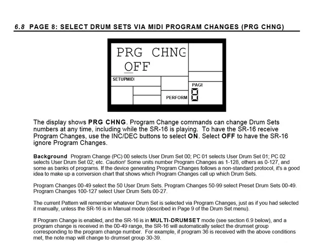

Grade mal geguckt, hat 10 Sek gedauert...
Alles was du wissen musst, ist auf Seite 47 bei 6.8

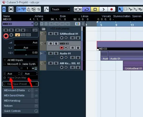

Du kannst, Midi korrekt eingestellt vorrausgesetzt, in jeder DAW (um die geht es doch hier?), den "Program Change" Befehl per Midi absenden (C00).

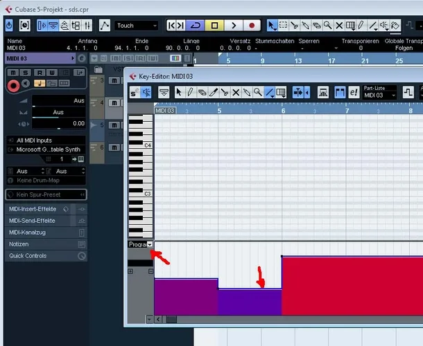

Ich nehme Cubase als Beispiel, das sieht in anderen DAWs ähnlich aus, z.b. in diesem Bild links die Bank, rechts das Program (wobei Bank dann die Factory, User usw. ist)
in der "Pianoroll" Ansicht ist links das Programm (Bank) einzustellen und mit den Balken das Programm
so kannst du das ganz einfach automatisiert aufrufen, das gilt für jeden Synth, Drummie, oder sonstwas per Midi
PS: in deinem setlistmaker ist der 3te Wert (01) für die Bank und Wert 2 (95) das Programm, Wert 1 (C0) nicht ändern! einfach mal rum probieren...
(wobei Midi bei 00 anfängt zu zählen, nicht bei 01, kann sein daß du alles um 1 nach "unten" korrigieren musst für korrekte Werte ;-) )

Das mit dem "PRG CNG" hatte ich schon eingestellt und ich kann zwar mit C0 00 01 das erste User Pattern bis C0 00 49 (User Pattern 49) aufrufen aber weiter komme ich nicht. Die Factory Presets sollen ja drüber liegen (050 bis xxx) aber an die komme ich gar nicht hin. Habe schon C0 01 01 und dergleichen mehr probiert aber es funzt nicht!
Ich bin da bisschen unbeholfen da ich auch nicht genau weis welches Feld ich in der Eingabe bedienen soll und ob alle Felder ausgefüllt sein müssen und was ist mit dem großen Feld "RAW Midi Data"?

ich habs getestet mit der Learn Funktion. Wenn ich mit Play ein Preset abspiele werden die Midi-Codes im Fenter "Midi Rohdaten Hex" im Setlistmaker angezeigt bzw. abgelegt. Leider werden auch nur diese Daten und keine "PC" Daten für die Umschaltung etc. Habe im Setup des Alesis alles auf ON gestellt und trotzdem.
Ohne diese Umschaltcodes etc. ist das Teil für mich wertlos. Ich weis nicht was ich noch anstellen muß um an diese Codes zu kommen?

habe gerade von Alesis die Antwort erhalten:
Hallo,
per MIDI lassen sich die Patterns leider nicht umschalten. Tut mir sehr leid.
Viele Grüße / Kind regards
Jan Gerhard
Technical Support
Das heist für mich Gerät zurück!
