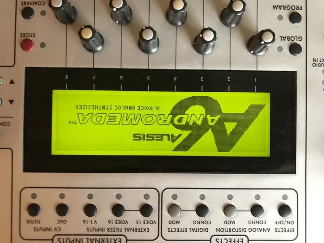

Hallo in die Runde,
Hat jemand eine Idee wie ich meinem Alesis A6 Andromeda wie Leben einhauchen kann oder wer Ihn reparieren könnte?

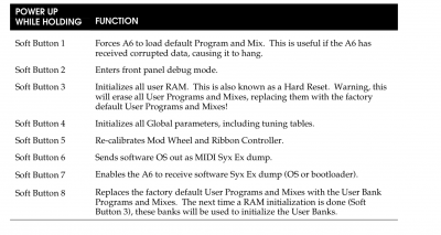

Komme auch nicht in den debug mode mit dem soft button 2.
Startet er denn OK, wenn Du Soft Button 1 drückst? Denkbar wäre ja ein korrupter Speicher.
Speicher Card leer, hatte ich auch mal, da blieb er hängen, ansonsten alle Kabel abziehen mal probieren.
ein kumpel hatte auch mal solche ähnlichen probleme mit seinem.
er hatte alles durchprobiert beim anschalten mit den softbuttons ausser mit soft button 3 und 8 (weil da alle patches gelöscht wären, soweit ich mitgekriegt hatte) auch um überhaupt mal zu guggen was wo los sein könnte.

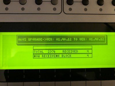

Hab es jetzt probiert aber kommen leider nur bis 4 von 2376 auch wenn ich die Datenübertragungsrate runter setzte. OSX mit SysEx Librarian.

In letzter Zeit schalte ich ab und zu wieder den A6 an, zum Soundschrauben, als Masterkeyboard ;-), usw. Eigentlich soweit alles gut. Interessant wird es, wenn ich ihn zwischendurch mal ausschalte, dann kommt er nicht mehr aus der Bootsequenz heraus ... ständiges "Inversblinken" des am Anfang hier gezeigten "Alexis A6 Andromeda" Startscreens. Wenn man dann schnell aus und wieder einschaltet, kommt er darüber weg. Kennst das jemand?
Liegt es an der Batterie? So weit ich erinnere, habe ich die nicht getauscht. Kann man die Spannung irgendwo nachsehen, ohne zu öffnen?
Bin für Hinweise dankbar!
