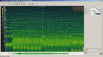

Du könntest mogeln und dir einfach ein Programm wie Sonic Visualiser holen:
Das habe ich schon manches Mal für genau solche Sachen benutzt. Ist am Anfang etwas friemelig, die Anzeige so zu justieren, dass man genau das sieht, was man braucht (gerade bei vollen Arrangements) -- aber kann sehr hilfreich sein.
