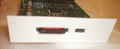

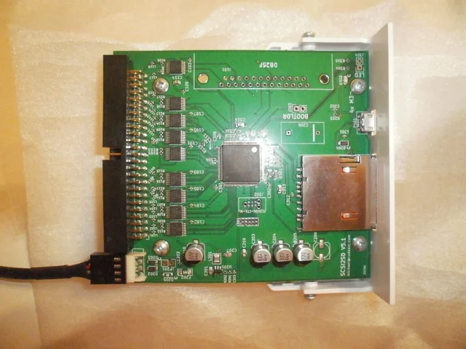

Der SCSI2SD Adapter muss mit einer passenden 2,4, oder 8 GB SD-Karte bestückt sein.
Hier gibt es ein Tutorial auf Englisch , an dem ich mich orientiert habe :
View: https://www.youtube.com/watch?v=IHPM0VFfcWE
Es muss am PC über ein USB-Kabel der SCSI2SD Adapter und die eingelegte SD-Karte mit der Software "scsi2sd-util.exe" vom Hersteller konfiguriert werden.
Vorher geht im Akai damit nichts.
Habe meine SCSI2Sd Karte nicht intern im Sampler eingebaut, weil ich da keinen Platz fand, sondern in ein externes 3,5 Zoll SCSI-Gehäuse eingebaut.
Der SCSI2SD Adapter braucht normal keine externe Stromversorgung, sondern wird vom SCSI-Term Power vom Sampler gesteuert.
Somit brauch ich bei meinem externen SCSI-Gehäuse nicht mal den Stromschalter zu betätigen. Vorsicht nur, weil hier immer sofort erkannt wird, sobald der Sampler
angeschaltet ist, darf und sollte man auch die externen SCSI-Kabel immer nur bei ausgeschaltetem Sampler an- oder abklemmen !
Mit dem zusätzlichen Gehäuse kann ich auch mal Änderungen an der SCSI2SD Adapterkarte oder der eingesteckten Speicherkarte vornehmen, ohne den Sampler aufzuschrauben.
Es wurden in dem SCSI2SD-Adapter 4 Partitionen erstellt mit je 1 GB Grösse erstellt und 512 bytes Sector size
- Mein Sampler kann ja maximal 512 MB Festplatten-Grösse erkennen.
Insgesamt hat man dann also nur ca. 2GB Speicherplatz für Samples, verteilt auf 4 virtuelle Laufwerke, was mir hier aber ausreicht bei dem Sampler.
Unter den "General Settings" in der Konfigurations-Software habe ich KEINE Sonderfunktionen angeklickt, auch nicht "Enable Parity".
Das "SCSI Selection Delay" habe ich auf dem Standardwert "255" stehen gelassen.
Jede Partition erhält eine andere SCSI-ID Nummer, Ich habe Nr 1,2, 5 und 6 belegt. schlauer wäre evtl. Nr 1,2, 4 und 5 , weil ich so
kein normales externes ZIP Laufwerk mehr anschliessen kann, die ja nur auf ID 5 oder 6 umschaltbar sind.
Hat sich aber so ergeben, weil ich ID 3 und 4 für andere SCSI CD-Rom LW brauchte.
Wenn ich auf die Festplatte / Partition mit der SCSI ID 6 umschalten will, muss ich auch die interne ID vom Sampler noch umschalten auf eine andere freie ID -Nummer,
sonst hat man da keinen Zugriff.
Der Sampler erwartet eine Festplatte standardmässig immer auf ID 5. Von daher wird nun eine Partition immer direkt angezeigt nach dem Einschalten und dem Laden der Samples.

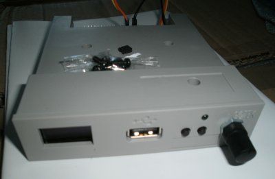

Habe auch einen GOTEK Reader angeschlossen - Ein Modell mit Text-Display, Lautsprecher und Push-Drehregler
- Installiert im Gotek war ab Kauf schon Flashfloppy Software Version 1.2

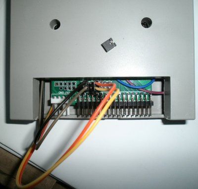

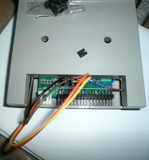

Beim GOTEK Reader muss der "JC" genannte Shurgard Jumper gesetzt sein. Mit "IBM-Standard" also ohne den Jumper
funktionierte der Zugriff bei mir nicht mehr zuverlässig, der Sampler hing sich auf.
Ausserdem muss der "S0" Jumper gesetzt sein für Driver Select = 0
- Die Jumper sind beschriftet auf der Platine
