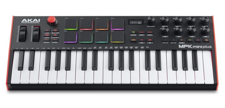

Das wird wohl eines meiner MPK Mini 3 ersetzten und dank DIN Midi kann ich es direkt an die MC-707 anschließen.
Kann jemand sicher sagen, ob das Ding via MIDI Clock und Transport liefert? Also ob ein externer Sequencer (bspw. eines Volcas) im richtigen Tempo losläuft, wenn ich "Start" drücke?

So, hab mir das besorgt. Ich finde das schon recht interessant, wie wenig das Teil beachtet wird im Vergleich zum Keystep.
Klar, es sieht aus wie Spielzeug und hat ein paar Eigenheiten, aber auch Pluspunkte.
Der Nervfaktor ist natürlich, dass der Midi Out Port aus ist, wenn das Keyboard per USB am Rechner hängt.
Die Pads sind super und man kann sie sequenzieren, live oder per Lauflicht, das ist toll.
Die Endlosregler sind auch top, Plugins lassen sich ohne Parametersprünge kontrollieren.
Der Melodiesequenzer geht so, man muss die Schritte manuell weiterschalten bei Step Eingabe (was für polyphone Eingabe allerdings auch praktisch ist)
und beim Live Einspielen werden Noten nicht gehalten, sondern immer nur mit der Länge eines Schrittes gespeichert.
Für den Preis bin ich echt zufrieden.

Ja, habe ich. Es gibt einfach keine Midi Clock Signale aus, weder über USB Midi noch über DIN Midi.
Finde das auch sehr schade, weil ich es wegen der Pads und dem Sequenzer dem Keystep vorgezogen hätte.
Das ist nämlich eine sehr schöne Möglichkeit, die Bitbox Micro im Modularsystem über Midi anzusteuern.
Jetzt schaue ich mal, ob ich eine Lösung finde, es extern zu clocken oder den analogen Clock Ausgang zu nutzen.
Auf jeden Fall will ich nicht immer umstöpseln, wenn ich zwischen DAW Betrieb und standalone wechsle.

Ich habe heute endlich alles so verkabelt, dass es Spaß macht :)
Weil es mir am Ende zu schade war, das Gerät zurückzuschicken,, da es doch einigen vorteilhafte Besonderheiten gibt.
Wie gesagt, Hauptproblem war, dass es keine Midi Clock sendet, die analoge Clock reicht mir da nicht.
So habe ich nun einen Korg SQ-1 zum Clock Master ernannt. Zufällig hatte ich noch Zeug rumliegen, dass ich die beiden Geräte per Midi Merge vereinen konnte.
Zudem wird aus der Midi Kette dann nochmal ein Abzweig zurück ins Akai mini plus geführt.
Dadurch lässt sich
1. der Sequenzer nutzen und
2. das Gerät als sehr flexibler Clock Teiler / Multiplikator nutzen, man hat sehr direkten Zugriff und kann mit einem Handgriff für den Clock out alle möglichen Varianten inklusive Triolen einstellen. Fürs Modular super.
Was den toten Midi Out bei USB Connection angeht, komme ich auch ohne umstöpseln aus.
Der PC liefert auch ausgeschaltet den Strom, es bleibt also immer dran hängen.
Wenn ich den PC anschalte muss ich halt eine Template in die DAW laden, wo alles durchgeschleift wird. Aber das finde ich eigentlich ganz sinnvoll.
