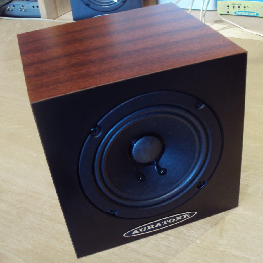

Der Sinn ist, dass du auf den Auratones/Beritones besser beurteilen kannst, ob auf Küchenradios, handy-Lautsprechern, Brüllwürfeln und nicht-PA Anlagen und nicht High-End Hifi-Anlagen alles Wichtige zu hören ist.
Wenn du also z.B. nen Subbas drin hast, wirst du den auf den Beritones normalerweise nicht hören. Wenn du dem Subbass jedoch ein paar Obertöne spendierst, hört man auf den Beritones vielleicht doch etwas? Wenn der Subbass ein sehr wichtiges Element ist und der fehlt hörst du dann, was man auf dem Küchenradio /Iphone docking station und micro-hifi Anlage hört. Nix.
Gesang und Sprache kann man wohl auch ganz gut beurteilen, weil da Unschönheiten gut hervortreten.
Ich habe nur ein paar Visaton DIY boxen, die quasi den gleichen Zweck erfüllen. Eine Membran, kleines Gehäuse, kein bassreflex also keine Öffnung, leicht muffiger vintage Klang, Breitband charakteristik. Koaxial würde wohl auch gehen.
Was man darauf gut hört ist die natürliche Impulswiedergabe ohne Nachschwingen durch Bassreflex. Man kann also meines Erachtens besser Attack/Decay bzw. Release beurteilen, weil es trockener und Impulsschärfer kommt. Eben auch, weil der Impuls nicht auf verschiedene Membranen verteilt wird.
Ggf. reicht bei den Beritones auch ein Mono-center speaker.
Alle anderen Lautsprecher sollte man zur Beurteilung abschalten, natürlich auch Subwoofer.
Ich habe bei meinen anderen Boxen Dämmwolle nachgestopft, weil mich Bassreflex Nachgewummer nervt... das Problem habe ich mit den geschlossenen boxen nicht.
Falsche Erwartung. Die Auratones waren halt populär weil sie wie der durchschnittliche Autokwäker getrötet haben. Und weil die Dinger in jedem Studio standen und man so ungefähr wußte wie es klingen sollte (trotz Raumeinfluß).
Habe ich falsche erwartungen oder muss man sich da einarbeiten/einhören...
THX!
Die Auratone/Beritone benutzt man für zwei Zwecke:
1. Stereobild beurteilen. Da es sich um Einweg-Lautsprecher handelt (also nicht "Einweg" wegen Wegwerfen, sondern mit nur einem Lautsprecher) hat man eine perfekte Raumortung
2. Klangbeurteilung auf schlechten Kleinlautsprechern (Küchenradio, Fernseher)
Letzteres stammt aus den 80er Jahren, als Fernseher noch mies klangen. Heute ist der durchschnittlicher Klang eines Fernsehers da, wo in den achtzigern die Billig-Stereoanlage war.
Mit "Mittenbeurteilung" hat das nichts oder nur sehr wenig zu tun.
PS: Mein Tipp ist aber die Behritones trotzdem zu behalten. Ich habe mir angewöhnt beim Arrangieren großteils auf den Auratones zu arbeiten. Das ermüdet das Gehör nicht so schnell. Gerne immer wieder kurz zum Kontrollieren einzelner Sounds bezüglich Bässen auf die größere Abhöre schalten, aber dann auch gleich wieder zurück auf die "Brüllwürfel".

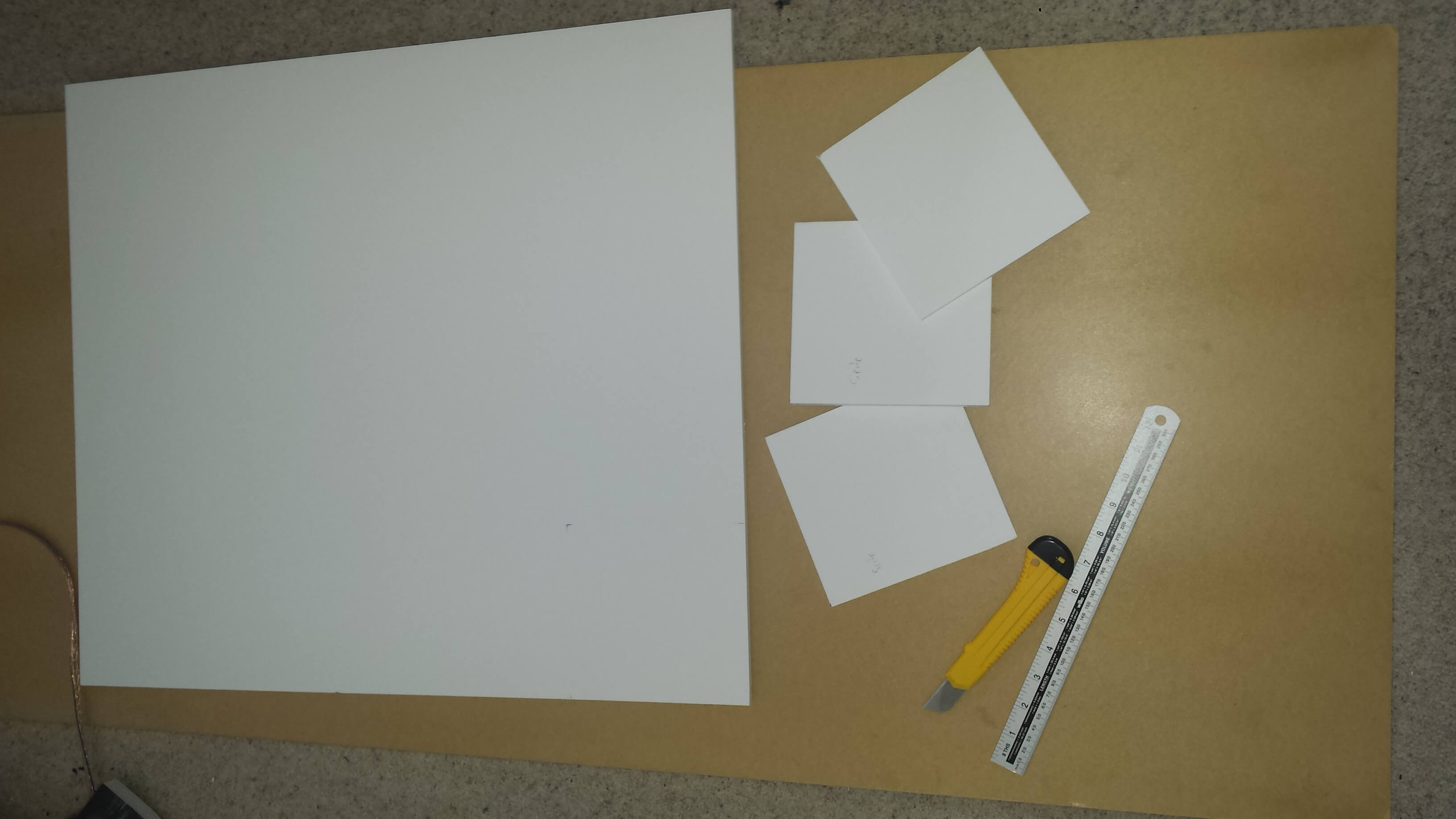

Ich habe meine selbst zusammengeschustert.
ok, das kann ich nicht.
die behritones schneiden im test bei soundonsound nicht gut ab.
was wird hier von den avantone mixcubes gehalten?
Ich glaube man darf dieser Art der Abhöre keine "Magie" zusprechen... Speziell den Auratones und Clones. Die Speaker haben eine gewisse Funktion und die erfüllen sie.
Und? Wie ist deine Meinung dazu? Der Thread liest sich ja ziemlich interessant.
Kannst du Vergleiche schließen zu fertigen Monitorboxen?
Ich finde schon, dass man über die Mitten einen besseren Eindruck bekommt, habe aber kein Vergleich. Ich denke aber auch, dass es auf meinem Level nicht soviel Sinn ergibt. Ich habe mehr von einem Paar guter Lautsprecher ubd so ein spezielles Paar übersteigt klar meine Fähigkeiten.
Diese Selbstbau Brüllis kosten nicht die Welt. DasTeuerste war das Porto für die Pioneer Chassis aus US

Ich denke, da kann man verschiedenste boxen nehmen, welche den Anforderungen genügen:
* nur eine Membran, Breitband, ruhig mit leichter Betonung bei 5-7kHz, Frequenzgang durchgehend bis ca. 13-15kHz, untere Resonanz der Membran um die 70...90 Hz.
* geschlossene Bauweise (kein Bassreflex oder Öffnung)
* relativ klein, ich glaube das Volumen sollte ca. der Vorgabe des Minimalvolumens durch den Lautsprecher entsprechen, jedenfalls nicht viel größer?
* keine Bauelemente (Filter) zwischen Endstufe und Membran (keine zusätzliche Phasenverschiebungen im Frequenzgang)
Frequenzgang der Auratones sieht so aus:
Eventuell taugen sogar geschlossene 2-wege boxen, bei denen man den Hochtöner und die Frequenzweiche abklemmt, wenn da ein Breitband Mitteltöner verbaut ist, als low-cost Variante.
