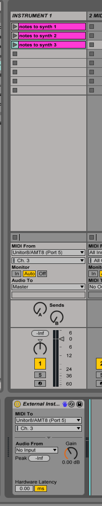

ich möchte in ableton einige externe instrumente / synths (per midi) aufnehmen — genauer dessen CC automationen. hier mein workflow:
0) ableton schickt midi an ein 8-kanal midi-interface (8 physische ein- und ausgänge)
1) ich befinde mich in der clipansicht, habe einige clips vorarrangiert (mit noten, die an die synths geschickt werden)
2) in ableton aktiviere ich den "session record" und den "arrange record" button und beginne die aufnahme
3) nun möchte ich clips launchen und dabei an meinen synths "rumdrehen". ich würde mir wünschen, dass all das im arrange aufgenommen wird
4) selbstverständlich habe ich für jeden synth eine eigene (midi-)spur angelegt; auf dieser befindet sich ein "external instrument"-plugin/device, der dem richtigien (midi-)output und kanal zugewiesen ist. als midi input ist am jeweiligen kanal ebenfalls der korrekte angewählt (beispiel: moog läuft auf midi channel 3 / ist mit seinem input- und output an meinem interface-"stecker" nr. 5 verbunden — beides hab ich bei in- und output der spur berücksichtigt).

ich denke: ich brauch das "external instrument" plugin um ein externes instrument anzusteuern; also das routing zu übernehmen. darin stell ich ja den midi- und audiokanal ein.

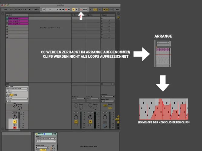

wenn ich wie beschrieben vorgehe, hat das zur folge, dass meine (CC-)automationen im arrange total zerhackt sind. ableton versucht irgendwie, die eintreffenden (neuen) CC-daten zu beginn jeder wiederholung eines (noten/midi-)clips abzugleichen; hat zur folge, dass ich keine "schöne" automation erstellen kann, sondern diese immer wieder auf ihren initialwert zurückspringt. im arrange werden die aufgenommenen clips (die ja nun unterschiedliche, wenn auch kaputte) automationen haben, zwar nicht mehr als loops angezeigt; aber ein sauberes resultat ist nicht möglich.

ja, richtig.. und das problem existiert ja auch nicht im arrange mit konsolidierten clips — hier kann ich schön linear aufzeichnen (resultiert am ende natürlich nicht in einer automationsspur, sondern in einem langen envolope.. aber das sei gegeben).

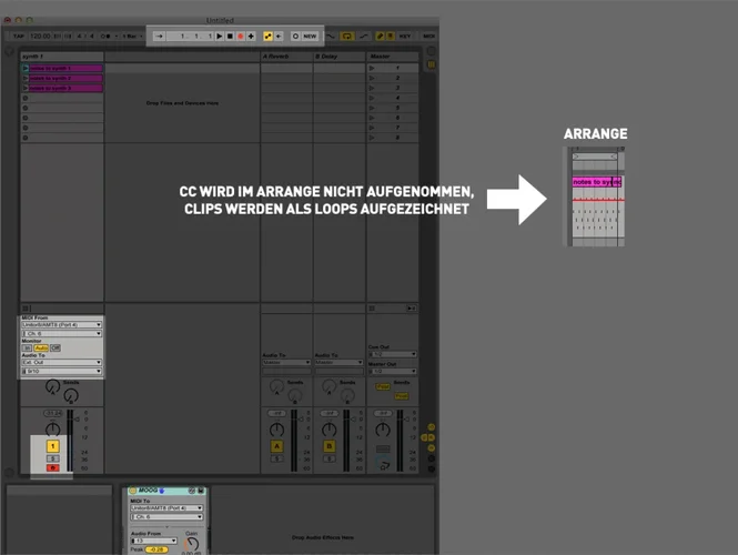

um noch mal zusammenzufassen — weil's chaotisch wird :)

naja — das eigentliche problem ist ja nicht, dass die CCs als envelopes (statt als automationskurven) dargestellt werden.
die krux ist, dass es eben gar nicht richtig funktioniert. keine lineare aufnahme von CCs wenn man clip-to-arrange aufzeichnen will.
