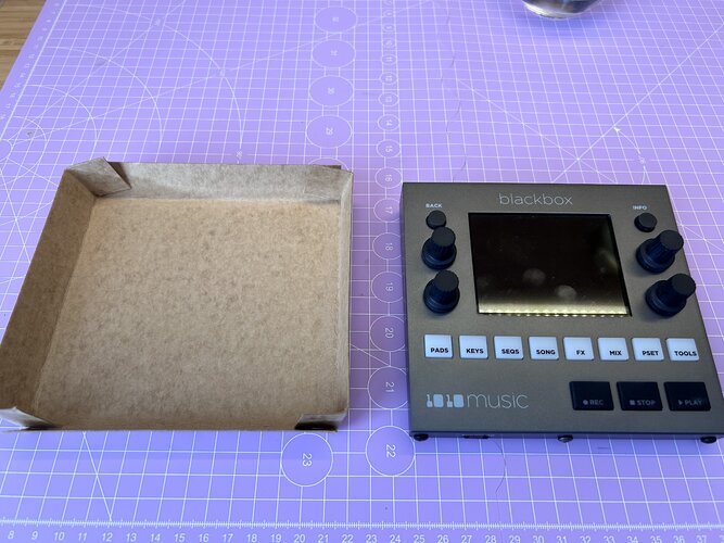

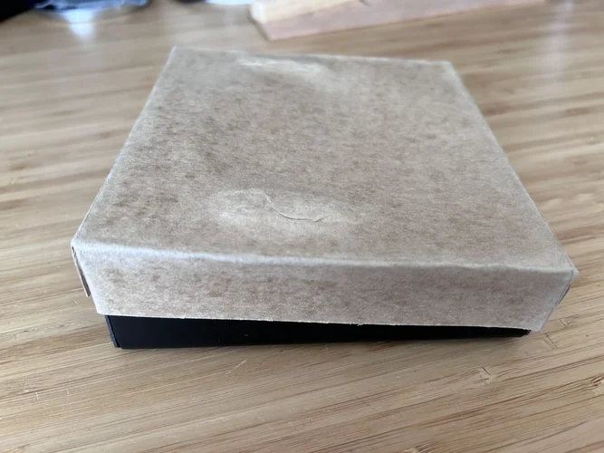

So, habe jetzt zum ersten mal Kraftplex 0,5 mm mit Schere ausgeschnitten und die Kanten gebogen. Das geht erstaunlich gut. OK, habe mir jetzt feigerweise eines meiner kleinsten Geräte gewählt (Blackbox). Im nächsten Schritt werden die Seitenteile geklebt und die 4 Encoder eingeprägt, so dass es gut hält, wenn man es auflegt. Ich melde mich nochmal.

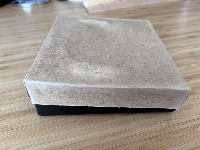

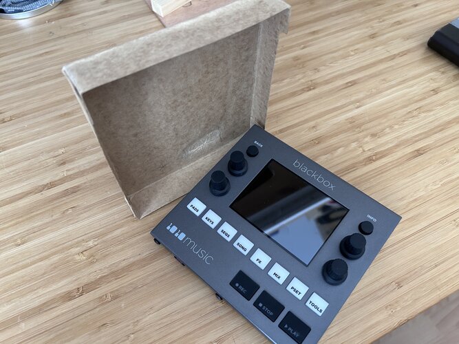

Also im Prinzip hat es geklappt:
Man kann sich aus Kraftplex in 0,5 mm Stärke sehr schnell eine beliebige, ziemlich stabile, saugend passende Abdeckhaube basteln.
- Gerät abmessen,
- die Maße Auf Kraftplex-Bogen übertragen
- ein paar Zentimeter überhang auf jeder Seite einzeichnen
- Mit Schere ausschneiden
- mit etwas warmen Wasser die Biegekanten anfeuchten und über eine Kante (Tisch) biegen
- Natürlich noch so an den Ecken einschneiden, dass man die Seiten im Winkel mit Holzleim zusammenkleben kann
Nur das Prägen für die 4 Encoder ist deutlich misslungen. Da braucht man wohl Prägewerkzeug damit es gut funktioniert und gut aussieht. Per Finger eindrücken und Formen sieht scheußlich aus. Aber interessant, da werde ich schauen, ob ich mir eine Art Stempel und Gegenform basteln kann.
EDIT: Habe gerade gesehen, dass es auch Abdeckungen für Synthis gibt, die für die Encoder Löcher ausgestanzt haben. Wäre hier natürlich auch einfach möglich.
Das sieht ja schrecklich aus. Die Falzkanten sind krumm und buckelig, die "Prägungen" hast Du ja schon selbst erwähnt. Wenn es schon Kraftplex sein soll, hätte ich zwei oder drei Millimeter genommen und die Falzstellen vor dem Knicken angeschnitten, damit es auch gerade wird. Evtl. hätte ich mit der Pappe eines Zeichenblocks geübt.
Vorteile der elastischen Stoffüberzüge:
1. Fast keine Arbeit.
2. Sie nehmen zusammengefaltet oder -geknüllt sehr wenig Platz weg.
3. Sie sehen besser aus, was ich mal unter Geschmackssacke fallen lassen will.
Gute Hinweise. Du hast teilweise Recht. Bedenke: Es war auf die schnelle ein Prototyp als Machbarkeitsstudie. Das geht natürlich deutlich besser und schöner. Hauptsächlich suchte der Threadersteller ja eine günstige Lösung.
2 - 3 mm Kraftplex ist deutlich teurer, deutlich schwerer (wie schweres Holz) und kann man nicht so einfach mit Schere bearbeiten sondern muss man sägen oder lasercutten. So einen schweren Trümmer würde ich nur als Staubschutz nicht auf meine Geräte legen.
Im Prinzip denke ich allerdings auch, dass eine zugeschnittene Stofflösung aus mehreren Gründen sinnvoller ist.

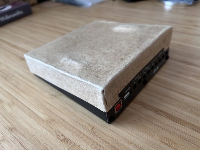

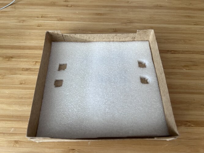

Was mir noch eingefallen ist:
Das Kraftplex bietet als kleinen Vorteil zur reinen Stoffbezuglösung auch einen zusätzlichen Schlagschutz, wenn benötigt. Dazu könnte man in die Innenseite noch eine dünne, zugeschnittene Schaumstoffmatte einkleben.
EDIT: Gesagt, getan. Achtung: hässlich, da nur Prototyp. Jetzt hält es sogar noch besser 👍

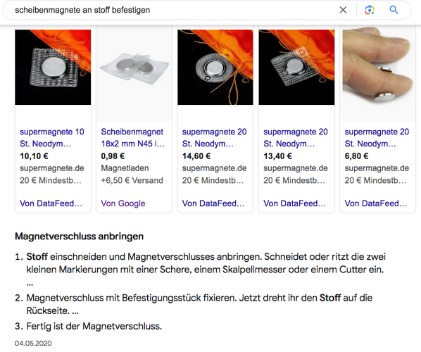

scheibenmagnete an einem tuchrand befestigen
hab mal danach gegoogelt .. die gibt es ja in zig Ausführungen
welche kannst du da empfehlen und wie genau besfestigst du sie?
und bleiben die dann nicht störend am Synth (falls Metallgehäuse) hängen/kleben? (zb beim abnehmen der Abdeckung)
Ich bin heute voll im Service-, Support & Helfersyndrommodus
👍 Danke
.. auch wenn es eigentlich auf den Duschvorhang bezogen gemeint war.
Aber falls ich mir mal eine Nähmaschine kaufen sollte ..gebookmarkt ;]
..btw der link zum Text auf dem screenshot verweist auf Druckknöpfe (bekannt für Geldbörsen, Taschen usw ..waren diese hier auch gemeint?)
