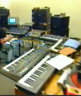

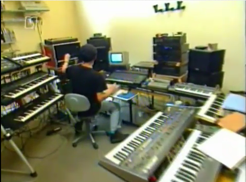

Hab paar Bilder von Mijk van Dijk´s altem Studio:
Also ich hab folgendes Erkannt:
-Oberheim Matrix 6
-Roland Jupiter 6
-Roland TB 303
-Roland Sh 101
-Atari mit Cubase
aber da steht ja noch mehr zeug rum, neben dem was ich eventuell für einen SH 2 halte links, das ist ein Sequencer oder ?
Was ist das was da unter dem Matrix 6 steht, eine M1 ?. Rechtes neben dem Jupiter 6 ein Alpha Juno ???
Wo liegen die unterschiede vom Matrix 6 zum Matrix 12 oder ist der 12er nur eine größere Version ?
Mich interessieren vorallem wo die Flächen/Pads und so herkamen, sehr gutes beispiel z.b. hier:
Würde mich freuen wenn ihr mir wieder ein bisschen auf die Sprünge helfen könntet.

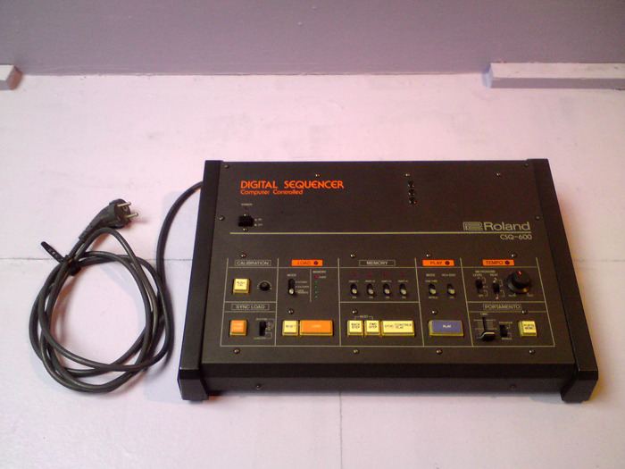

Das ist ein csq-600 oder csq-100 Sequenzer von Roland:
Ist imho zu bedienen wie der Sequenzer vom SH-101, wobei der 600er vie Sequenzen kann und der 100er eine.

PS: Denke es war der CSQ 100 ;-)
Edit: ist das unter dem Matrix 6 ne M1 und rechts neben dem jupiter 6 ein alpha juno ?

PS: Ich habs noch immer nich geschafft zu entschlüsseln ob es sich unter dem Matrix 6 tatsächlich um eine M1 und rechts neben dem Jupi 6 um einen Alpha Juno handelt, eventuell erkennt das einer ?

Das Ding hinter dem Jupiter 6 scheint kein Alpha Juno zu sein, dafür ist er zu tief... Der Alpha Juno ist weit weniger tief!
Stimmt. Sieht eher nach Roland D-10 aus. Alpha-Juno ist ja auch ganz gerade, das Ding da hat ein keilförmiges Gehäuse.
Danke Danke, aber das andere unter dem Matrix 6 ist schon ne M1 oder etwa ne Wavestation ?
Schade das die Bildqualität so schlecht ist...
