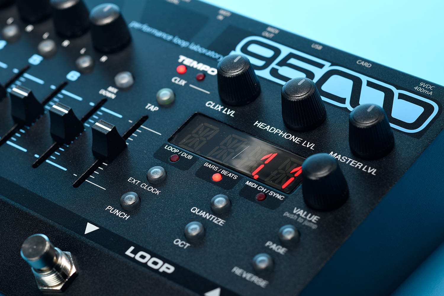

Das scheint es wirklich zu sein, Danke Mono ist nicht schlimm.
