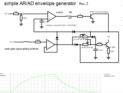

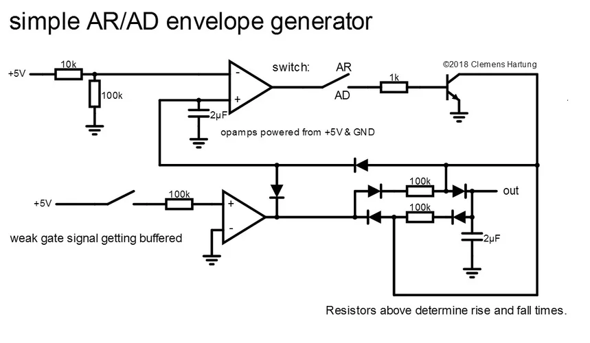

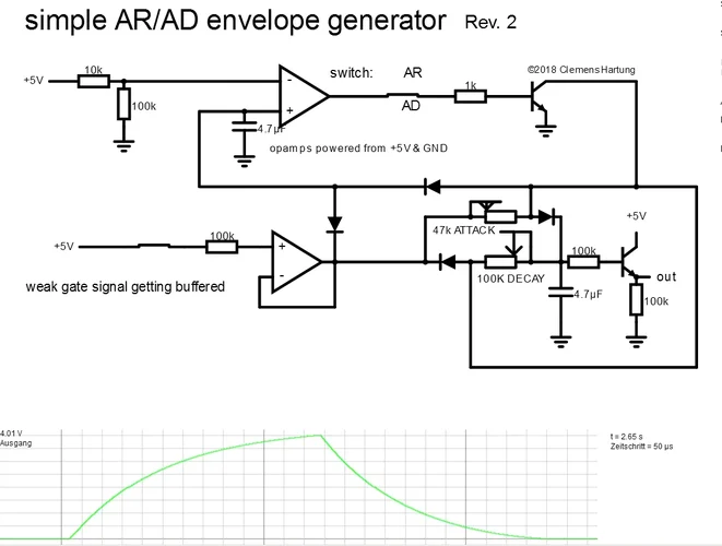

Ich vermute, man könnte in der Schaltung die beiden 100k-Widerstände gegen Potentiometer mit ähnlichem Wert austauschen?
Um A/D bzw. A/R Zeiten einstellen zu können dann?
Bin Laie, hoffe also ich rede keinen Müll :P
@xenosapien: Deine Intuition spricht für dich.
In der Praxis ist es sogar vorgesehen, die beiden Widerstände gegen Potis auszutauschen.
In der vorliegenden Form fehlen der Schaltung noch ein paar Extras und Tweaks.
Am Ausgang wäre noch ein Puffer gut und ich glaube, ein paar der Dioden sind überflüssig,
die sind noch vom Experimentieren im Simulator.
Der Funktionsbaustein steht allerdings. Updates werd ich dann natürlich posten.
