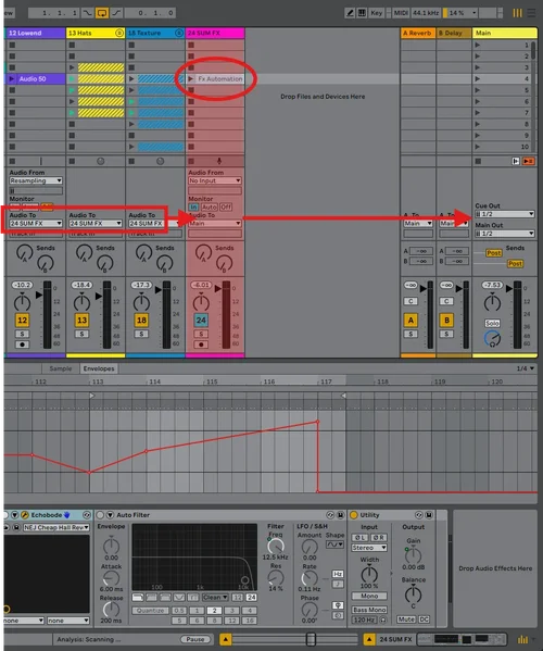

Hallo zusammen,
ich habe auf der Masterspur einen Effekt (Washer). Diesen habe ich mit einem Poti von meinem APV-64 MKII gemappt und drehe ihn nach Bedarf manuell rein, sehr schön. In meinem Projekt gibt es eine Spur für One-Shot Clips, Raiser, Impacts usw. Die Clips starte ich mit dem Clip Laucher vom APC 64. Nun würde ich gerne einen Clip in dieser Spur erstellen, der den Effekt auf dem Master startet. Sprich, den Effekt würde ich gerne automatisieren, damit ich den Effekt wie ein One-Shot verwenden kann. Auf dem Master kann man zwar Clips erstellen, die genau das machen würden, die Master-Clips können aber nicht mit dem APC 40 gestartet werden. Hat jemand eine Idee, wie ich das realisieren kann?

Schalt' doch einfach vor deinen Master eine Spur durch die alle Spuren durchlaufen, sozusagen ein Masterbus. Auf dem laufen dann deine Effekte, die du auf die ganze Summe anwenden und per Clip abfeuern willst.
Zumindest würd ich's so in Ableton machen, da es da keine direkten Clips auf der Master-Spur gibt.

BTW: In bitwig kann man sehrwohl Clips in den Master legen. Aber da Problem des Starters lag ja darin, dass die apc64 diese nicht anzeigt.
Ich meinen einen ganz normalen Channel mit Insert-Effekten vor deinem Master, durch den alle anderen durchlaufen. So in etwa:
Den sollte dein Controller ja erkennen.

Yes, that's it! Das geht dann zwar nur mit einem der beiden Transition-Helper-Channel, aber das muss reichen. Ich strukturiere die beiden Channel um. Einer wird mit Risern usw. bestückt und dem besagten Effekt, der andere Channel hat dann perkussive Elemente, das passt sehr gut.
Vielen Dank fürs Mitdenken, super cool! 🦸‍♂️🤟
