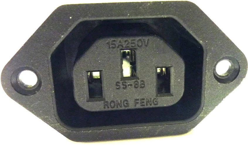

An dem Monitor ist sonst nix angeschlossen? Der Monitor hat ein Netzteil/Kaltgerätekabel mit Erdung (3polig?).

Genau ... ich sehe gerade, dass der 3-polige Anschluss C14 heißt. Gut zu wissen.
