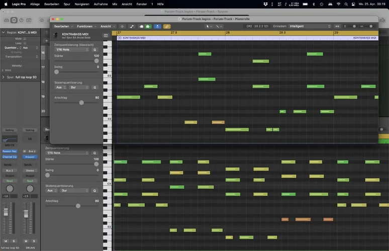

Ich würde gerne zwei Pianorollen in Logic übereinander gelegt sehen und nur eine davon bearbeiten können.
Als Beispiel:
Ich habe ein paar Chords die schön sind und erstelle jetzt eine weiter Midi-Region auf einer neuen Bassline-Spur. Nun möchte ich die Bassline Noten mit der Maus da rein Klicken können und gleichzeitig die Chords im Hintergrund sehen. Ohne das man diese Chord-Noten bearbeiten könnte. Die sollen nur sichtbar sein und spielen, aber nicht zu bearbeiten sein.
Geht das nicht?
Ich habe immer das Problem alle Noten verschieben zu können, aus allen Midi-Regionen, die ich gleichzeitig öffne. Und die Noten haben auch alle noch die gleiche Farbe.

Du kannst in Logic mehrere Fenster mit Pianorolle gleichzeitig offen haben.
Nehmen wir an, Du hast die Chord Spur gerade im unteren Teil vom Hauptfenster als Pianorolle offen. Dann deaktivierst Du im Header die Link Funktion (über der Pianorolle den gelben Button mit dem Kettensymbol), wählst im Arrangment die neu erstellte, leere Bass Region mit einem Klick an und drückst Command-4 (oder per Menü "Fenster ->Pianorolle öffnen").
Nun sollte ein neues schwebendes Fenster offen sein, das die leere Bass Region zeigt, in der Du nun Deine Noten reinklicken kannst, während die Chordspur offen ist.

OMG - Ich liebe es ! Danke! Du hast mein Leben gerade unglaublich besser gemacht!!! ☀️

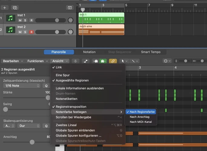

Je nach Anwendungsfall kann alternativ zur bereits passenden Lösung folgende Herangehensweise nützlich sein:
Pianorolle -> Ansicht -> Notenfarbe festlegen -> Nach Regionsfarbe

Wenn ich das schon wieder sehe, also manchmal frag ich mich wirklich, wie dumm ich doch eigentlich immer noch bin. Bald 1,5 Jahre auf Logic und immer noch nix dazu gelernt. 🤣
Der Tipp ist super!
Herzlichen Dank. 🙏
