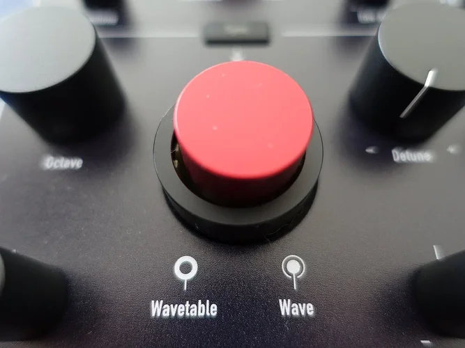

Also die Encoder sind etwas wackelig, aber es geht so, ja wie beim Quantum, einer allerdings wackelt wie ein Lämmerschwanz 2-3 mm in alle Richtumgen, ich wollte ein Video schicken, aber direkt vom IPhone ging das leider nicht. Es ist einer der Semitone Regler und fühlt sich völlig vereiert an, da die Encoder nicht verschraubt sind, habe ich Angst.dass er irgendwann bricht.

Also die Potis meines M's sind sicher stabiler als die Encoder, aber das scheint normal zu sein, Encoder haben bei mir noch bei jedem Synth etwas gewackelt. Video waere sicher hilfreich um das besser Vergleichen zu koennen.

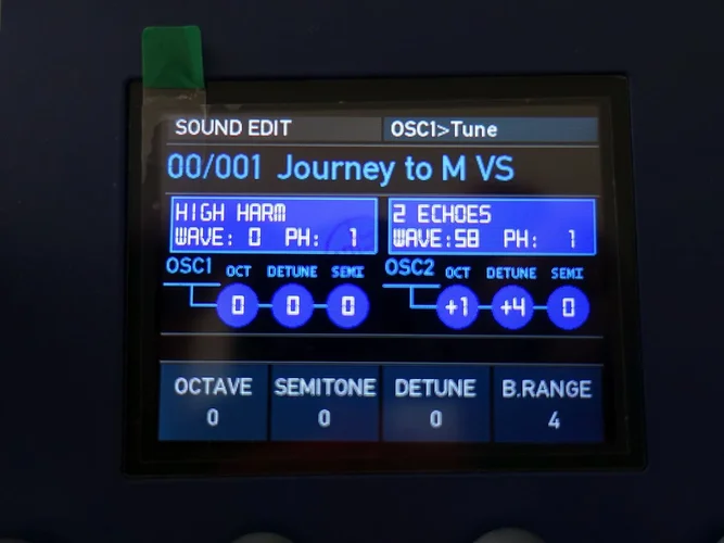

Zum ersten - Sie meussen die Arp-Clock manuell starten, wenn Sie den Patch nicht mit aktiviertem Arp geladen haben. Um dies zu tun, druecken Sie Shift + OK (roter Pfeil ueber der Taste zeigt Arp-Steuerung)
Zum zweiten - die ersten 100 von Ms oder so wurden mit der Version 1.01 der Systemsoftware produziert. Es gibt einen Fehler bei der Mode-Taste (wurde in Version 1.02 behoben). Ich bitte Sie jedoch zu warten, bis 1.03 veroeffentlicht wird und auf der Waldorf-Website verfuegbar ist (voraussichtlich naechste Woche). Wenn Sie die 1.02 System FW benoetigen, senden Sie mir bitte eine E-Mail an vladimir.salnikov {.},{a.t.};{\} waldorfmusic.de und ich werde Ihnen die Dateien schicken.

Hi Vladi, erstmal vielen Dank für die Antwort und dass du dich hier so aktiv einbringst! Das finde ich super :)
Eben nochmal alles probiert. Der Arp läuft leider immer noch nicht. Die Arp Clock hatte ich bei dem Patch manuell gestartet und das sieht man auch auf dem Bild. Mode war auch richtig eingestellt - jetzt wieder, aber nichts passiert.
Wegen der Updates: Welches Update muss zuerst installiert werden? M Host 1.03 Firmware oder M DSP 1.02 Firmware? (Bin echt kein Computerexperte ;-) )

Es gibt gar nichts, wofuer man mir danken koennte! Ich muss fruehe Kunden unterstuetzen, da auch die Firmware stabil ist - es gibt einige Bugs an bestimmten Stellen, die ich so schnell wie moeglich beheben muss.
Auf Firmware-Update - ich fand das besser, DSP zuerst zu aktualisieren, dann System. Warnung - bei einigen Ms kann das DSP-Update aufgrund eines seltsamen Flackerfehlers des STM32-Bootloaders, den ich zu beheben versuche, nicht vom ersten Befehlstart beginnen. Bitte entschuldigen Sie dies, dieser Fehler wurde beim Betatest leider total uebersehen und trat nur in der letzte Version auf :(:( macht mir aber verrueckt!.
Wenn das bei Ihnen der Fall ist, versuchen Sie einfach, das DSP-Update mehrmals neu zu starten (bis zu 7-8 Mal). Das sollte helfen, den Updater zu starten.

Es ist nur ein Encoder so extrem, das Teil ist Retour bedürftig würde ich sagen, auch wenn man nicht so dran wackelt ist es sehr schwammig

Hoppla, das mit dem Encoder sieht äußerst ungesund aus. Umtauschen, auf jeden Fall!

Oha.. das mit dem Encoder sieht aber schlimm aus. Gibts in China keine Endkontrolle ? Vieleicht ein Montags Synth ;)

Genau. Dass sollte nicht passiert, als wir haben QC bei final Anbauprozess. Es tut mir wirklich beschadigt :(

Hast du einen Tip für gute Encoder ?
Which encoders do you use in the Waldorf M 🤔
I use Bourns PEC11R Series

Es ist nur dieser Encoder so, er funktioniert einwandfrei, scheint aber nicht alles aus der Lötwelle mitbekommen zu haben ;-) kann man mit arbeiten ist aber nicht sehr vertrauenerweckend;-)
