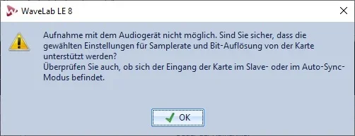

Habe versucht eine Aufnahme mit Wavelab LE 8 auf dem Rechner zu machen. Dazu geht z.B. ein Signal mit einer weiteren Karte in ein Mischpult und vom Mischpult soll dann von einem der Sub Outputs dieses Signal in eine zweite Soundkarte, welche ich in Wavelab als Soundkarte eingestellt habe.
Nun bekommte ich von Wavelab eine Fehlermeldung und kann damit nichts anfangen:
Wavelab 8 LE Fehlermeldung Realtek ALC 887 als Input Karte von Sub 3+4 Out von MX4224 A.jpg
Sample und Bitraten habe ich in allen gängigen Varianten durchgetestet und es erscheint jedemal diese Fehlermeldung. Habe die gleiche Fehlermeldung bei der zweiten Karte in diesem PC in einer anderen Konstellation, aber darauf will ich in diesem Thread nicht eingehen.

Hab' das häufiger gemacht, so lange man kein ASIO verwendet sollte das keine Probleme machen, was bei solchen Aufnahmen ja nicht zwingend notwendig ist.
Also ich habe es auch ohne ASIO Treiber versucht und bekam die gleiche Fehlermeldung.

Check mal den Asio4All Treiber. Ich meine mich daran zu erinnern, dass dieser mehrere Soundkarten gleichzeitig ansprechen kann.
Ist das nicht sowas wie ein Overkill, wo er damit doch nur die Störgeräusche seines Systems mit aufnehmen will.
Der ist schon installiert und hat mit der Onboard Karte auch keine Aufnahme ermöglicht.

Ich hab' ja immer noch den Verdacht dass du den falschen Eingang auswählst oder Clock Sync verstellt hast, aber ich kenne die Fehlermeldungen von Wavelab LE 8 nicht oder ob es Kompatibilitätsprobleme mit Windows 10 hat. Denn eigentlich gibt es keinen vernünftigen Grund warum es unter Windows 10 nicht funktionieren sollte.
Der Asio4All ist kein richtiger ASIO-Treiber, sondern greift den Datenstrom von Windows ab. Dieser soll nicht nur viele Soundkarten, welche keinen Eigenen Treiber haben versorgen können um z.B. in Cubase aufnahmen zu machen, sondern soll auch mehrere externe Soundkarten ein binden können. Ob eine interne Soundkarte mit eingebunden werden kann weiß ich nicht.

Mal abgesehen vom ASIO4All Treiber: Merkwürdig ist ja das ich keine Konstellation schalten kann, wo z.B. eine Live-Aufnahme möglich ist. Die RME hat zwei analoge Eingänge, Realtek ALC 887 hat einen. Für mich sieht die Sache eher danach aus als ob bei mir softwaremäßig Funktionen abgeschaltet werden. Ist ja wahrscheinlich seit oo-Programmierung kein Problem mehr.
Es werden unter Windows 10 nur die Eingänge angezeigt die benutzt werden z.B. ein Kabel/Stecker steckt.

Ich beschreibe nur wie es ist, bei Pro Audio Geräten meist nicht, aber bei Onboard Sound verschwinden die Ein- und Ausgänge, sobald sie nicht mehr genutzt werden. Ein Diskussion über den Nutzen dieser Funktionen lohnt nicht - ist Zeitverschwendung, weil ich nicht dafür verantwortlich gewesen bin.
