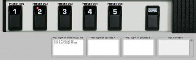

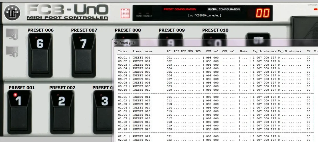

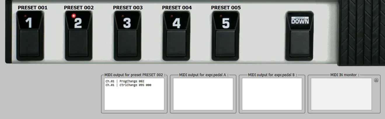

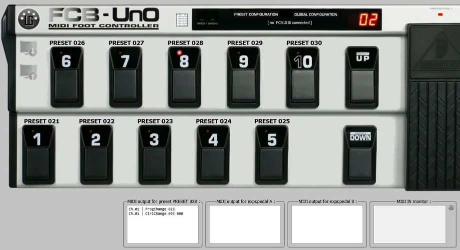

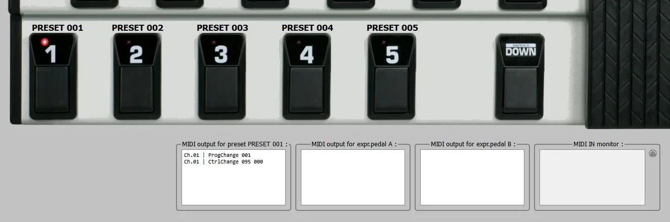

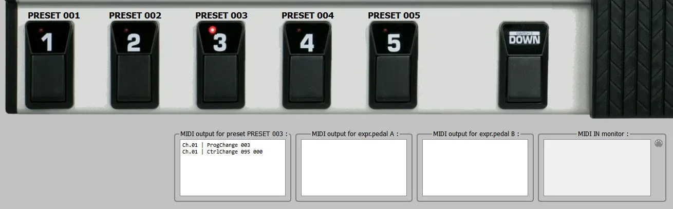

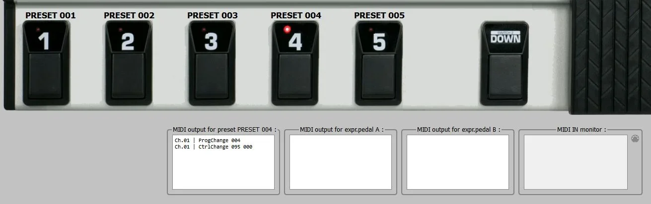

Hier mal ein paar Screenshots des Programms, mit dem ich mein FCB1010 programmiere - es dient auch als 'virtuelles' Pedal, kann aber leider die angezeigten Midi-Daten nicht über eine Midi-Schnittstelle so ausgeben, daß das Programm die PMM-88E ansteuern kann (der Autor der Software hat mir auf Nachfrage mitgeteilt, daß eine entsprechende Implementierung verworfen wurde...).
Jedenfalls sieht man im Midi-Monitor des Programms das, was das FCB bei Betätigung der Switches an Midi-Befehlen ausgibt...
Preset Grid 1.webpPreset 1.webpPreset 2.webpPreset 3.webpPreset 4.webpPreset 5.webpPreset 28.webp
Der sorgt am GX-700 für die Umschaltung -> Tuner an -> Tuner aus -> Tuner an etc. ab der 2. Betätigung ein und desselben Switches - ist also hier zu vernachlässigen. Hatte gerade den Fall, daß nach 'Einrichten' der Gruppe G8 und Remote alle Programme wie sie sollten umgeschaltet wurden! Aber nur die der Gruppe M8A - nicht jedoch die der Gruppe M1A... ich krieg' da noch kein System rein :aerger:

Ich möchte (zumindest vorerst) NUR die Programme der Bank M1A umschalten können. Das wären ja insgesamt 128 mögliche Programme, ich brauche aber derzeit nur so ca. 45, da hätte ich in der Bank M1A also noch massig Luft für mehr.
Ich hatte die M8A (also G8) deshalb angelegt, weil das das Beispiel aus der Bedienungsanleitung ist - also quasi Global 'nach hinten'. Und die soll, so habe ich's zumindest interpretiert, dann die Programme der M1A umschalten können, wenn auf dem entsprechendem Eingang & Midikanal ein passender PC reinkommt... und die Umschalterei mit dem FCB hatte plötzlich komplett funktioniert (rauf & runter!) - leider nur in der M8A - jedoch die M1A hatte nicht, wie eigentlich beabsichtigt, die Programme umgeschaltet :shock:
So, jetzt erstmal drüber schlafen...:zzz:
  • #28
Dann bist Du ins falsche Programm reingegangen und hast die Remotefunktionen in M1A abgelegt statt in M8A. Wärest Du in M8A gewesen, wäre das nach dem ersten Program Change nicht weitergegangen.
Also nochmal von vorn. Initalisieren. lass die Anleitung mal außen vor und lese das was ich hier schreibe, sonst gibts durcheinander. Wir machen das jetzt mal mit M4A. Mittels DSP beide Bänke im Display anzeigen lassen.
Lege Bank M4 an, also 25, wähle M4A mit dem Cursor an.
RMT drücken, Kanal 1 und Eingangsport 1 einstellen, Bank 1 wählen, Encoder drücken (schaltet EIN).
Wenn Du jetzt am Port 1 CH1 Program Changes sendest, MUSS M1A umschalten, sonst hast Du nicht das eingestellt, was ich schrieb.
M.i.a.u.: Miks
  • #29
So, da bin ich wieder. Deinen Anweisungen gefolgt - endlich SUCCESS! :frolic:
M1A folgt jetzt brav den gesendeten PCs des FCB (getestet bis 50, höher ist im FCB noch nix programmiert) - DANKE Dietmar, auch für Deine Engelsgeduld mit mir! Endlich bin ich einen Schritt weiter...
