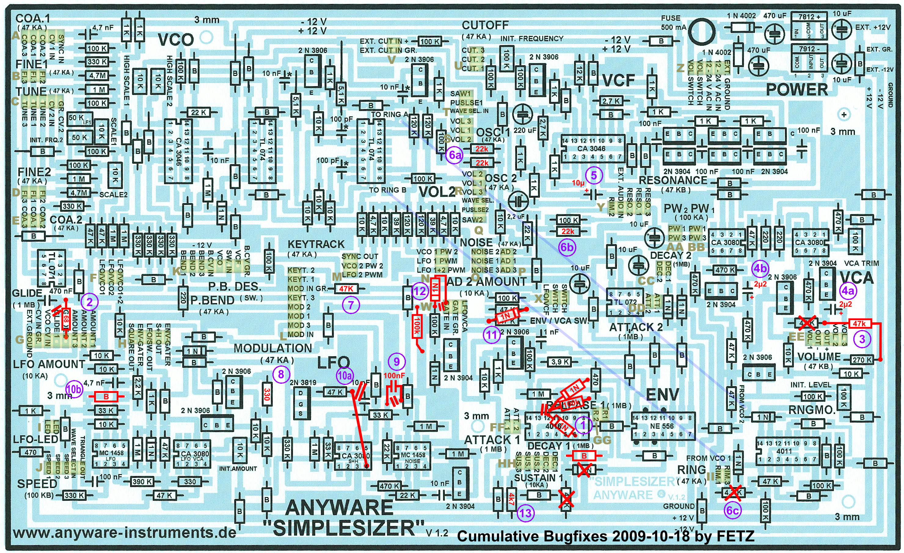

Übersicht der Bugfixes auf der Platine:
Bestückungsdruck mit Bugfixes in groß zum Ausdrucken [1]

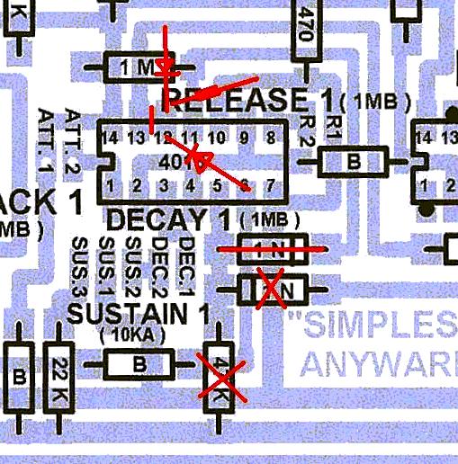

Bug 1: Fehler in der ADSR Hüllkurve
Sustain läd auch bei Release weiter nach.
Beide Dioden unter dem 4016 entfernen. Die obere durch eine Brücke ersetzen. Den 47K Widerstand darunter auch entfernen. Verbindung zwischen P12 und P13 vom 4016 auftrennen.
Jetzt eine Diode zwischen P12 und P13 - schwarzer Strich Richtung P12. Damit wird verhindert, dass A durch R aktiviert wird. Eine Diode zwischen P12 und P6 - schwarzer Strich Richtung P12. Jetzt aktiviert R P12. Einen 100K von P12 an Masse, damit sich P12 auch abschalten kann.

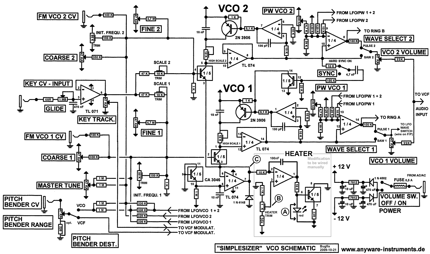

Bug 2: Glide Eingang
Glide-Linksanschlag (=aus) verändert Tonhöhe bzw. verhindert stabile Stimmung
Bei Linksanschlag des Glide-Potis ist der Tonhöhen-CV-Eingang eine kapazitive Last mit 470nF. Das quittiert jeder OP mit Schwingen, auch der im Midi-Interface-Ausgang (oder in einer CV-Tastatur). Dadurch verändert sich die Tonhöhe und/oder die VCOs schwingen unsauber bzw. lassen sich nicht korrekt Stimmen, vor allem nicht in den Höhen.
Ein kleiner Widerstand (68Ohm) in Reihe zum Glide-Poti schafft Abhilfe: Leiterbahn zwischen "Glide2" Steckerpin und 470nF auftrennen und Trennstelle mit einem Widerstand überbrücken.
Der exakte Wert des Widerstandes ist völlig unkritisch - von 12 bis 270 Ohm habe ich es ausprobiert. Diese Änderung ist notwendig, damit der Simple korrekt funktioniert, also unbedingt einlöten!

Bug 7: Filter Keytrack
Der Filter trackt auch bei Rechtsanschlag des "KEYTRACK" Potis mit weit weniger als Notentonhöhe. Die 100k Ohm am Keytrack Eingang (da wo der Schleifer des Keytrack Potis ankommt) gegen 47kOhm tauschen bringt etwa 1:1 Tonhöhen-Tracking.
Bug 8: Aussteuerung Modulations-VCA
Der Modulations-VCA geht schon weit vor 50% Stellung des Mod-Amount-Potis in die Begrenzung. Den 680Ohm Widerstand in der Steuerstromerzeugung gegen einen 330 Ohm tauschen bringt eine bessere Einstellbarkeit.
Nach dem Tausch muss der Init-Amount vom LFO neu abgeglichen werden! (LFO auf Tonhöhenmodulation schalten, LFO-Amount-Poti auf Minimum und Trimmer so einstellen, dass die Modulation grade verschwindet. )
Wenn der Modulationspegel vom S&H dann zu klein ist: siehe 9.
Bug 9: Rauschgenerator
Der Rauschgenerator ist bei riesiger Verstärkung DC-gekoppelt. Das kann klappen, muss aber nicht. Im Audioteil ist das kein Problem, wohl aber für den S&H. 100nF in Reihe zum 22k-widerstand des 2.Verstärkers schaffen Abhilfe. Leiterbahn zwischen 22kOhm und Pin 6 vom MC1458 auftrennen und Trennstelle mit 100nF überbrücken.
Der verwendete Rauschtransistor hat übrigens einen erheblichen Einfluss auf den Rauschpegel, wenn das zu leise ist, einen anderen Transistor probieren. (Ggfls. ein paar NPN-Transistoren aus der Grabbelkiste probieren ... und *keine* rauscharmen nehmen ... )
Bug 10: Modulationsquellen 'Rechteck' und 'S&H'
Im Gegensatz zum Dreick sind Rechteck und S&H als Modulationsspannungen nur positiv, was ein eher komisches Modulationsverhalten ergibt.
Der S&H kann nur positive Spannungen samplen. Je nach Offset des Rauschgenerators fällt das gar nicht bis ziemlich auf. Mit dem Offset-fix würde der S&H bei rund der Hälfte aller Samples 0Volt liefern, weil das Rauschen ja zufällig bei der Hälfte der Samples unter 0 liegt. Das ist eher doof, aber wenn man den 47k Drain-Widerstand mit -12V statt mit Masse verbindet arbeitet der S&H bipolar. Dazu wird die superkurze "Leiterbahn" zwischen 47kOhm Widerstand und 10nF aufgetrennt und dieses Ende des 47k mit einem Stück isolierten Drahtes mit Pin4 vom CA3080 verbunden (10a).
Die Diode die verhindert, dass das LFO-Rechtecksignal negativ wird (zwischen Ausgang vom LFO-Komparator-OP und dem 2k2 Widerstand), wird gegen eine Drahtbrücke getauscht (10b).
Bug 11: LFO/VCA-Modulation
Die VCA Modulation wird zur Hüllkurve addiert, was dazu führt, das man trotz "abgelaufener" Hüllkurve LFO-periodisch einen Ton hört. Eine Diode zwischen LFO/VCA Eingang und dem ADSR-Ausgang verhindert, dass die LFO-Modulation den VCA 'lauter' stellen kann, als die Hüllkurve das erlaubt.
Bug 12: Envelope-Gater
ENV GATER taktet mit dem LFO die Hüllkurve. Das funktioniert nur, wenn kein externes Signal angeschlossen ist. Das ist vor allem dann doof, wenn man ein internes Midi-Interface fest angeschlossen hat. Mit einer Diode und einem Widerstand kann man das entkoppeln.
Leiterbahn zwischen GATE IN und dem 100kOhm Basiswiderstand trennen. Trennstelle mit einer Diode überbrücken, Kathode (Strich) zum 100kOhm hin. Einen 100kOhm von der Kathode gegen Masse. Der zieht den offenen Eingang zuverlässig auf 0V.
Bug 13: Envelope Sustain-Level
Der Sustain-Level ist auch bei Rechtsanschlag des Potis nicht 100%, man hat also immer eine Decay-Phase.
Wenn man den 22kOhm Widerstand vor dem Sustain-Poti gegen einen 4k7 austauscht, lässt sich der Level bis auf 100% stellen.

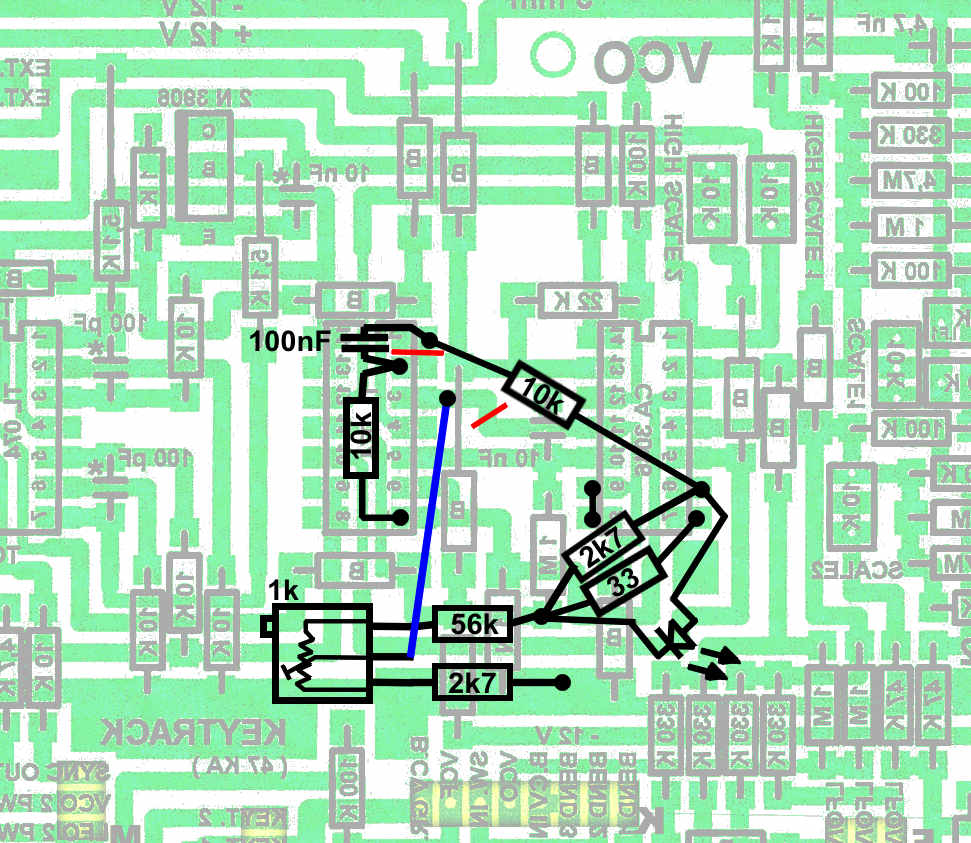

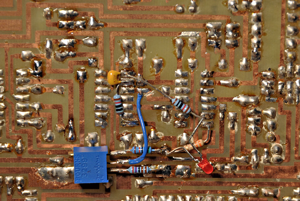

Heizung für die VCOs
In der Schaltung sind ein OP und ein Transistor in dem Transistorarray (CA3046) für den Exponentiator noch frei. Damit kann man eine "Heizung" für den Chip bauen, was die Temperaturabhängikeit der Oktav-Skalierung beseitig. Der Aufbau braucht zwar schon ein paar mehr Teile, das Tracking von den VCOs wird aber wirklich wesentlich brauchbarer, das lohnt sich! Im Schaltplan (s.u.) sind die Änderungen eingezeichnet. Der Aufbau geht am ehesten freitragend auf der Platinenunterseite, erfordert aber schon etwas fortgeschrittenen Bastelkomptenz. Aufbaubeispiel schematisch und ein Foto vom Aufbau der VCO-Heizung.
Abgleich: rote LED (A) kurzschliessen. Spannung an C (bei "kaltem" CA3046, ggfls. 15 min warten) messen, liegt so um -0,61V. Mit HEATER TRIM an Punkt C eine im Betrag um 50mV kleinere Spannung einstellen, hier also: -0,56V. LED wieder freigeben, einschalten. Nach etwa 30 Sekunden geht die LED langsam aus. (Durch die LED fließen nur etwa 2mA, ist also nicht so hell. )

Schaltplan VCO
In groß:[2] VCO mit Heizung, die Heizung muss man ziemlich auf die Platine basteln, nur OP und Transistor (wenn der nicht schon im richtigen Chip drin wäre, würde das mit der Heizung auch nicht klappen...) sind schon vorhanden.

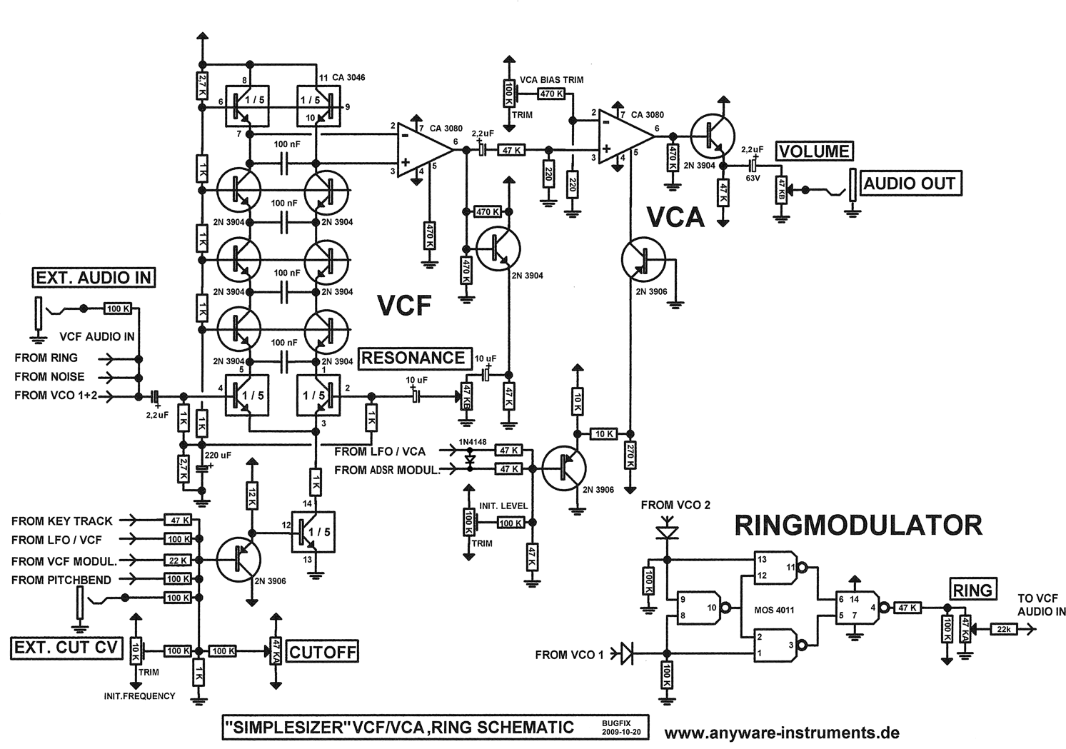

Schaltplan Ringmodulator, VCF und VCA
In groß:[3]

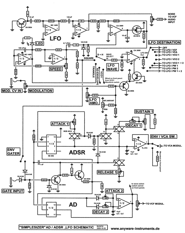

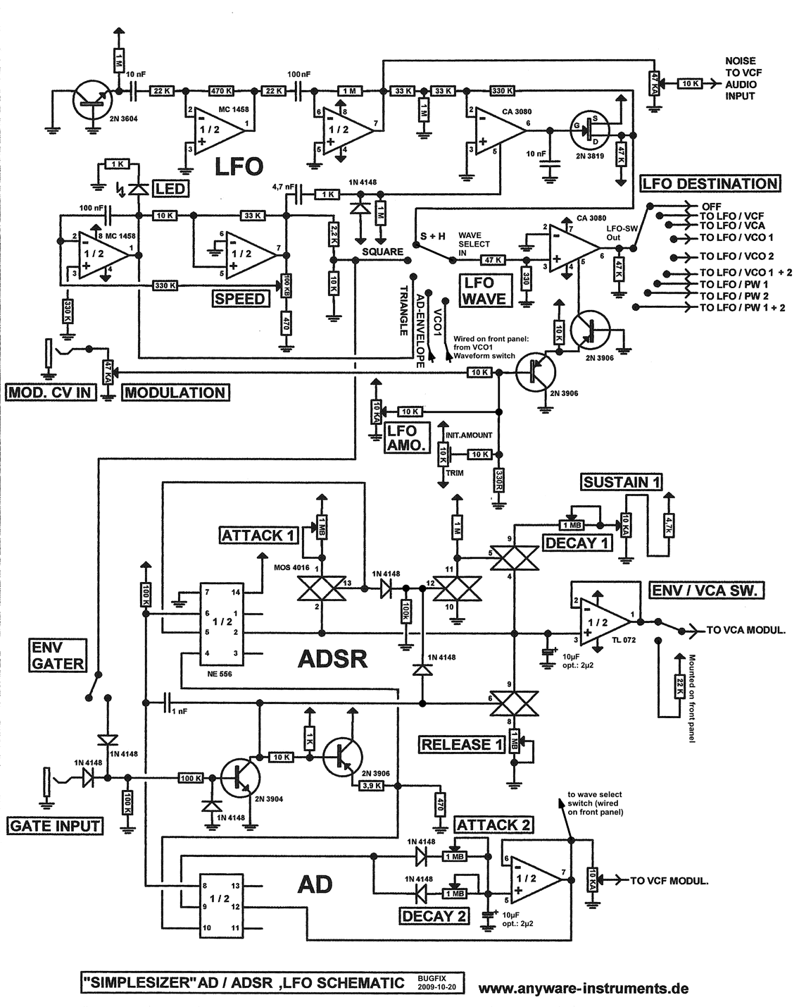

Schaltplan LFO, ADSR- und AD-Hüllkurve
In groß:[4]
U.a.: Ge-fix-ter ADSR und der auf der Frontplatte zu verdrahtende ENV-/VCA SW. Und die beiden extra Modulationseingänge, auch die sind am besten auf der Front zu verdrahten.
