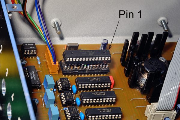

Das Midi-Interface MCV876 von Marc Bareille hat im Original einen PIC-Controller. Der muss aus Rechenleistungs- und Speichergründen in Assembler programmiert werden, was Wartung und Pflege erschwert.
Hier wird ein alternativer Controller für die gleiche Hardware beschrieben. Mit dem Atmel ATMEGA 88 steht ein halbwegs Pinkompatibler Controller zur Verfügung, der komfortabel in C programmiert werden kann. Um diesen Controller auf der für den PIC gedachten Platine verwenden zu können, ist ein Adapter-Sockel nötig. Die Software für den ATMEGA ist einiger Hinsicht kompatibel zum Original-Controller. Allerdings ist es kein 100% Clone, einige Funktionen der PIC-Software sind mir auch verborgen geblieben.
Deshalb kann es sehr gut sein, dass die Funktionen abweichen. Diese Beschreibung bezieht sich ausschließlich auf die Software für den ATMEL Controller. Der Controller wurde mit Blick auf dem Einsatz im Semtex XL (und vergleichbare Mono-Synths) entwickelt, für andere Einsatzfälle mögen Systementscheidungen daher nicht optimal sein. Die Software ist unter der GPL veröffentlicht. Als Entwicklungsumgebung kommt das (kostenlos verfügbare) ATMEL AVR Studio 4 zum Einsatz. Ist der Controller einmal mit einem Bootlader versehen worden, ist ein Software-Update über Midi im Gerät möglich. Damit kann man mit komplett kostenlos verfügbarer ToolChain und ohne (Programmier-) Hardware eigene Codeänderungen einpflegen.

Verwendet wird ein ATMEGA 88. Der ist gut erhältlich, nicht all zu teuer (um 3.60€) und für die Anwendung ausreichend. Er hat einen getrennten und schütztbaren Bootlader-Bereich und kann (Bootlader-)Code ausführen, während er den Anwenndungs-Programmspeicher ändert. Das ist sehr hilfreich, um beim Update über Midi eine unproblematische Handhabung zu erzielen.
Der Atmel Controller ist nicht völlig pinkompatibel programmierbar, daher ist ein Adaptersockel nötig. (Zur Bauanleitung hier lang: MCV876_Controller_Update:_Hardware_bauen.)
Der neue Controller wird ansonsten einfach nur in den Sockel des Alten gesteckt. Alten Controller rausziehen, Atmel mit Adapter reinstecken, fertig.
So sieht der "neue" in einem Semtex aus
