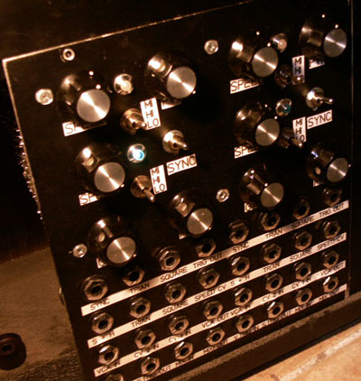

Our Targets: Fast Modulation LFO in kHz.his is the quad LFO , audio speed 3 range frequencies, PWM for all waveforms and 2 syncable to their "masters" . to be used in a Moog Modular of course ANY other synth can be "LFO'ed" this way, too.. of course this is a HFO or MG, no slow Modulation Oscillator.
Picture http://www.sequencer.de/forumsynth/helLFO/helLfo2.jpg

Sinn: Ein 4 Fach LFO mit speziellen Features
- audio speed! hi-frequency LFOs! also HFOs oder MG
- für ein Modularsystem wie zB den Forumodular, Moog Modular oder anderer mit "grossen" Modulen und Buchsen.
Aufgaben
- die LFOs arbeiten zusammen oder einzeln und haben mittels 3stufiger schalter 3 geschwindigkeitsbereiche von superschnell bis superlangsam. (also kann man die LFOs auch als VCO nutzen.. allerdings ist keytrack nicht vorgesehen.. daher: für FM zwecke (Filter,VCOs..FM synthese..)
- 2 LFOs bekommen eine PW (symmetrie der welle), es gibt dreieck und rechteck.
- 2 LFOs können per CV in ihrer frequenz moduliert werden
- es gibt einen "sync" zwischen 2 LFO päärchen.
- es gibt 2 VCAs für fadevorgänge oder andere möglichkeiten
- für moog-user , sind auch 2 v-trig in s-trig wandler , diese finden sich im Moog modul 961 auch wieder - aber das ist riesengross, schwer zu bekommen und teuer und kann sonst "zuviel",was nicht jeder braucht...
- im moog sind dauernd irgendwelche signale zu schlapp zum modulieren, daher gibts die signalverstärker, hier gibts 2 signal amps/attenuators (abschwächer/verstärker),das kann man immer brauchen. poti links: absenkung - poti recht: verstäkrung bis 10fach! die VCOs des moogs sind manchmal da etwas bedürftig,also ist es da! ;)
- einsatz des HölLFO in einer externen box ohne verstärker/abschwächer und ohne s-trig wäre auch denkbar als eine art zusatz LFO und VCO mit vielen mod-möglichkeiten und bietet nebenbei noch 2 VCAs, welche universell einsetzbar sind.. gedacht sind sie natürlich um fadings zu machen oder ähnliches..
Anschlüsse
was sind das für anschlüsse und was sollen sie tun?? von links oben nach rechts..
> Sync ist ein eingang um einen weiteren lfo auf den zu synchen der pwlfo kann mit allem syncen und als ad envelope dienen,weil er pw hat.
> Triangle und SQR sind natürlich die outs für die wellenformen des betreffenden LFOs..
> Trig out ist ein pulsausgang des lfos um zB etwas damit zu clocken.. gate halt. Aber v-trig quasi, daher auch die wandlersektion..v ins s-trig!
> Es folgt: Dasselbe für den LFO2 (rechte seite) der ist einfacher.hat keinen sync und pw. dafür aber speed cv eingang.
>S+H ausgang (für zufallsspannung, quelle noise,modulator: lfo natürlich) wird vom noise des lfos 2 generiert und getriggert.dies hängt alles am lfo 2.die anderen lfos auf der rechten seite sind vollkommen identisch. nur hier gibt es bei beiden die extremen speed einstellungen. von ca 4 minuten bis einige khz (ca.4khz max.).
> Dann: LFO3, ausgänge und: Speed CV in zumm steuern der LFO frequenz (lfo3 natürlich)
> Dasselbe für lfo4
> VCA in ist klar, ist der vca,den man zB als "lfo env" nutzen könnte. Die CVs sind natürlich für den VCA, derer 2 gibts. Dann der ausgang des VCA und der und den zweiten eingang für den 2.ten VCA. Dessen CVs sind daneben und gefolgt vom ausgang. Natürlich "imaginär" assoziiert mit den beiden hauptLfos die sind gedacht für alles.ist doch cool die cvs und outs wieder zu modden. da bleiben keine wünsche übrig..ups, - normale VCAs, geht also auch für audio,wenn einer fehlt
> Dann der v-trig in s-trig wandler für meinereiner ;)
> Mix in/out ist der "verstärker/abschwächer",von dem wir als letztes sprachen (anhebung weil triggerin für VCOS im moog)..
genau.es sind also zusammen 4 lfos.mit 2vcas 2v/triggerwandler und 2mixer/inverter, derweil in der mitte null ist und die signale auch nach linksdrehung invertiert werden können. dies alle platz auf 3TE,also etwa 5.35cm (=1TE) x 3 !! dies ist das maß der grossen modularsysteme
