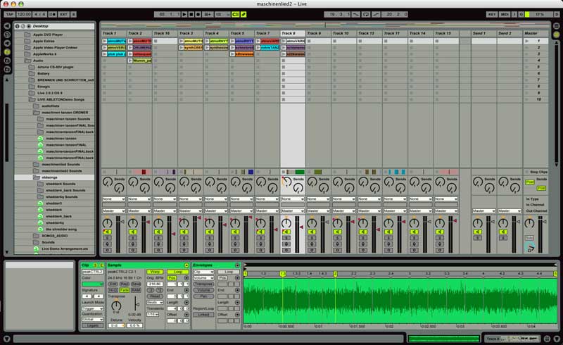

Live kennt keine Millionen Menüs, es ist letztlich mit 2 generellen Screens komplett bedienbar. ein paar Menüeintragungen gibt es für Audiotreiber und ähnliches (Midi Einstellungen etc..). Aber: Im LIVEBETRIEB braucht man diese nicht! Damit kann man sich auf das Wesentliche konzentrieren.
die obige Abbildung zeigt das Arrangefenster. Auch hier werden Die Audioclips als Balken angezeigt. Die obere Leiste zeigt eine Miniatur des gesamten Songs, die als Steuerleiste und Sprunghilfe geeignet ist. Einfach die "Klammern" verschieben und man hat den sichtbaren Ausschnitt auf dem Schirm! ebenso können Schleifen gebildet werden. Rechts von dieser "Balkensammlung" ist alles,was die Spur selber betrifft. Lautstärken, Panning und steuerung und Automation von Parametern, die sich im laufenden Betrieb ändern sollen. Ein Track kann aufgeklappt werden und beliebig weit auseinandergezogen werden. So kann man dann die Wellenformen und auch die Automationskurve sehen und bearbeiten. Die Balken kann man natürlich verschieben.. Aber das kennt man sicher schon..
Die alternative Ansicht ist auch mit dem Livekonzept des Programms einhergehend. Hier kann man vielleicht an eine Akai MPC denken. Man findet Send-Wege und Master aber auch eine Art Liste von Tracks und Clips (Audiofiles). Die kann man auch hier aus dem Browser (links zu sehen,wenn man es möchte) einfach in die Tracks ziehen. Nun der Sinn: In der Regel wird der Klangmeister nun sein Arrangement starten und es mit Effekten und Co bearbeiten. In allen anderen Programmen ist das dann auch meist alles! Hier kann man vom Arrangement abweichen - ein rotes Signal ist zu sehen,sobald man "improvisiert"... Die "reingeschalteten" Audiofiles werden mit einem laufenden Balken und einer art "Uhr" angezeigt (wo bin ich grade?) und können so wie bei MPCs ein und ausgeschaltet werden. So kann man vollkommen frei ein Arrangement bauen oder auch nur einwenig jammen. Will der Krachmeister nun zum Arrangement zurück? Kein Problem, der Herr: Der rote Knopf! Klicke er einmal und es erklingt genu,was das Arrangement eigentlich vorsah!- Das ist sicherlich genauso gut zu nutzen,wie in Hardware! Es ist das Arrangment immernoch zu sehen, undwar in Form einer kleinen Balkenzeile. So sieht das dann aus: - (bild klicken = grösser!) Hier auch gut zu sehen: der Browser.. Alternativ kann man durch die Effekte "browsen".
