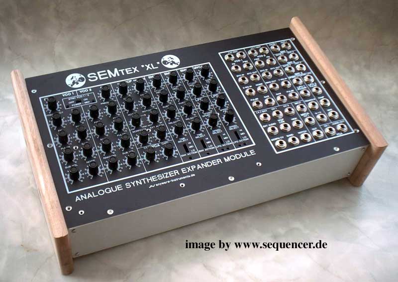

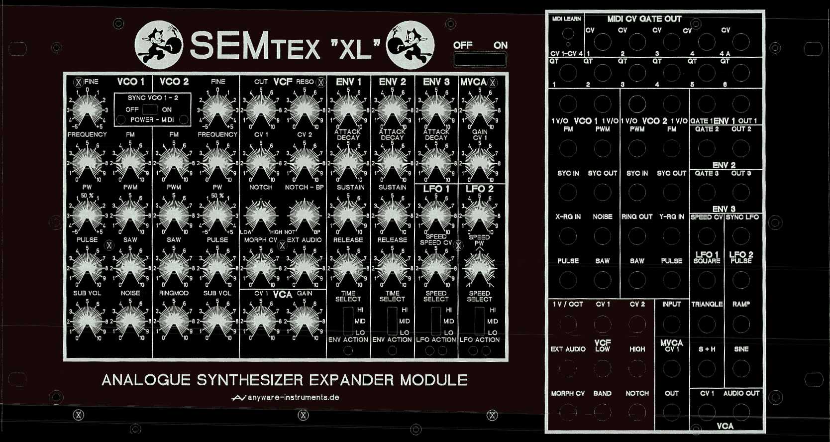

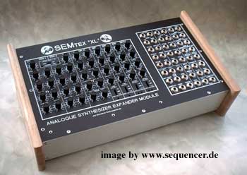

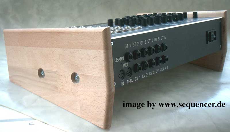

new: the 19″ Semtex XL
it has it’s power switch on the front panel and the top 2 rows are the midi CV + gate outs, that can acced from the front, the midi jacks are on the back side..
as always: click to enlarge… |
show picture..![]() |
Semtex Modular XL Both Modular Synthesizers, the XL Model is for starting into the modular world or to add it to a modular system. If you have a modular and do not need LFOs or ENVs the S Version is perfect for you. Der XL ist gedacht als Modularer Einstieg in die analoge Synthesizerwelt. Der XL hat Midi und bietet einen vollständigen Synthesizer, während das S Modell keine Hüllkurven oder LFOs hat, daher ist er primär für Nutzer von bereits bestehenden Modularsystemen interessant und die, die schon LFOs und Hüllkurven in anderen Geräten haben. Features Semtex XL semimodular prepatched, so you save a lot of patchcords! MIDI: just patch the back side MIDI jacks to the desired mod destination, there are 6 triggers also for ENVs and stuff.. 2 VCOs: + 2 SubOSCs: – VCO 2: – Noise (white) -Ringmodulation Multimode Filter: Filter is CV-controlled to morph from lpf to hpf.. 2 LFOs: 3 Hüllkurven / Envelopes: 2 Amp: all patchable all VCO ins, outs are available. MIDI Features: Features and more Info at Papareille |

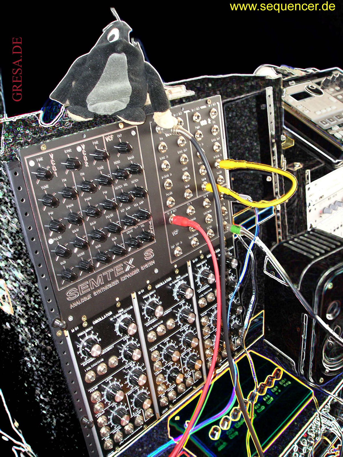

Semtex S Testbox by Gresa.de / komons / Hans
click to enlarge – klick zum vergrößern..

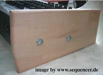

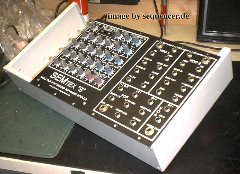

how the case is like? wie sieht das gehäuse aus? Prinzipiell so:
btw: of course the case fits in well, this is only to show how it looks like!! the final case will (of course) be the same size as the board.. – das gehäuse und das board passen natürlich zusammen, diese bilder sollen nur das „mechanische“ zeigen! english – click here

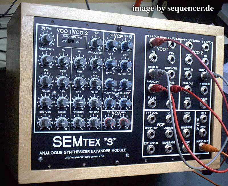

SEMTEX SPEX:
die beiden VCOs haben PWM
und dazu gibts Noise und Ringmodulation..
und: es gibt 2 SubOSCs !!!
filter: 12dB / Multimode Oberheim-Style Filter . „morphbarer“
also: beim sem wird umgeschaltet. hier nicht! hier kann man vom lo- nach hipass
regeln und die lautstärke einstellen. das notch kann dann mit dem band noch gemischt werden. später macht das ein panner. also von lo nach hi pannen.. more to come..
Semtex S hat keine ENVs oder LFOs, da es für die integration mit Modular Synthesizer gedacht ist, die, die das benötigen checken den:
Semtex XL: hat 3 ENVS und 2 LFOs vom typ „höllfo“ .. Die beiden Haupt ADSR´s werden jeweils einen dreifach Responseschalter für die Schnelligkeit haben. Von hyperschnell bis galaktisch lahm. Die Dritte ist fix(normal). Der LFO 2 kann auch als ENV eingesetzt werden mit der Syncfunktion.

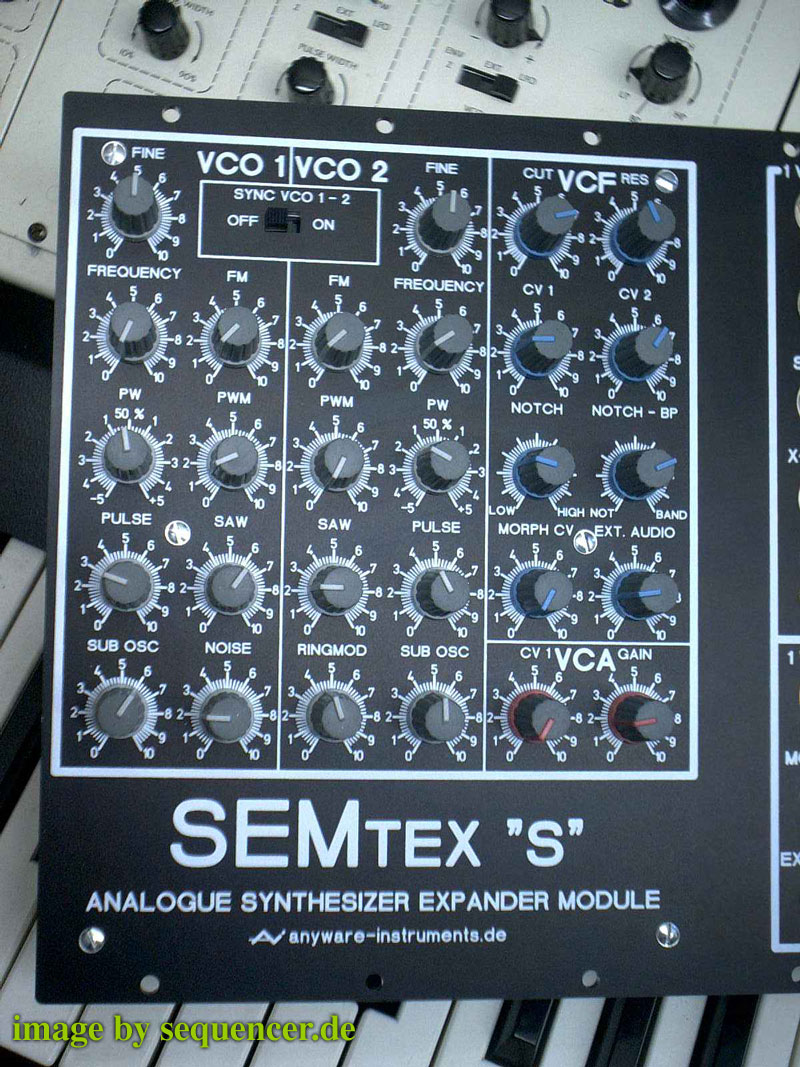

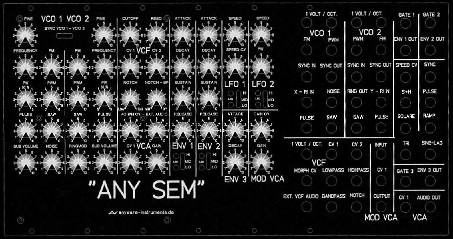

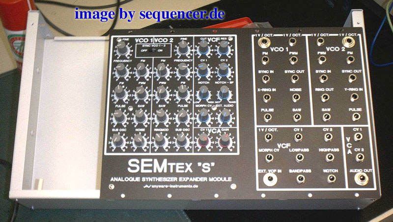

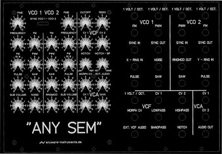

HIER DIE FINALE FASSUNG DES SEMtex S / AnySEM (bisher USM) – die kleine Modularversion:
es gibt einen CV fürs „filtermorphing“ und ist faktisch identisch zu meinem prototypen audios unter dem bild:

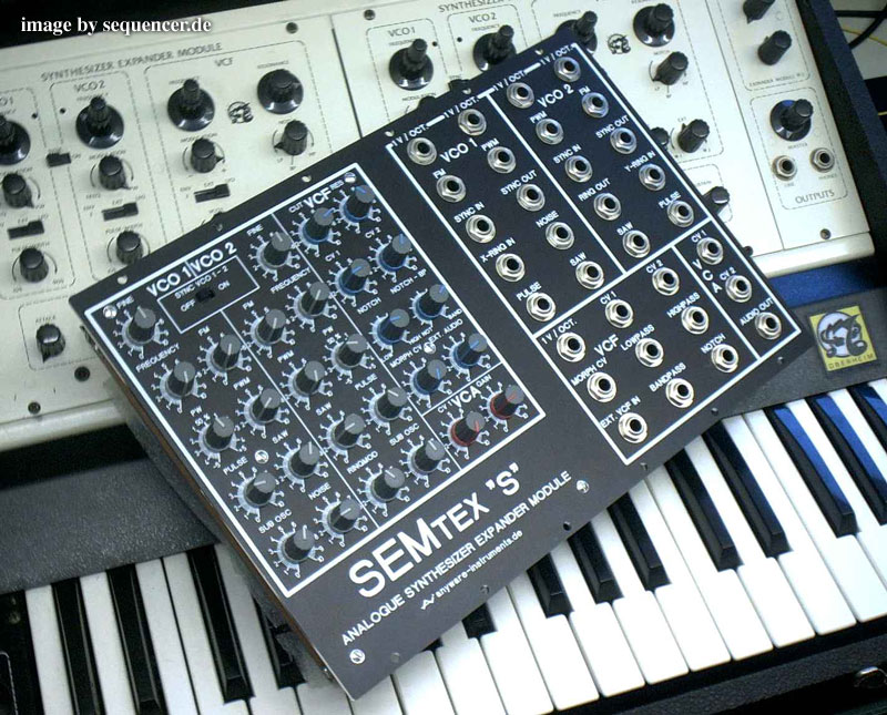

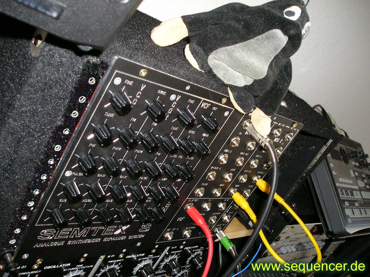

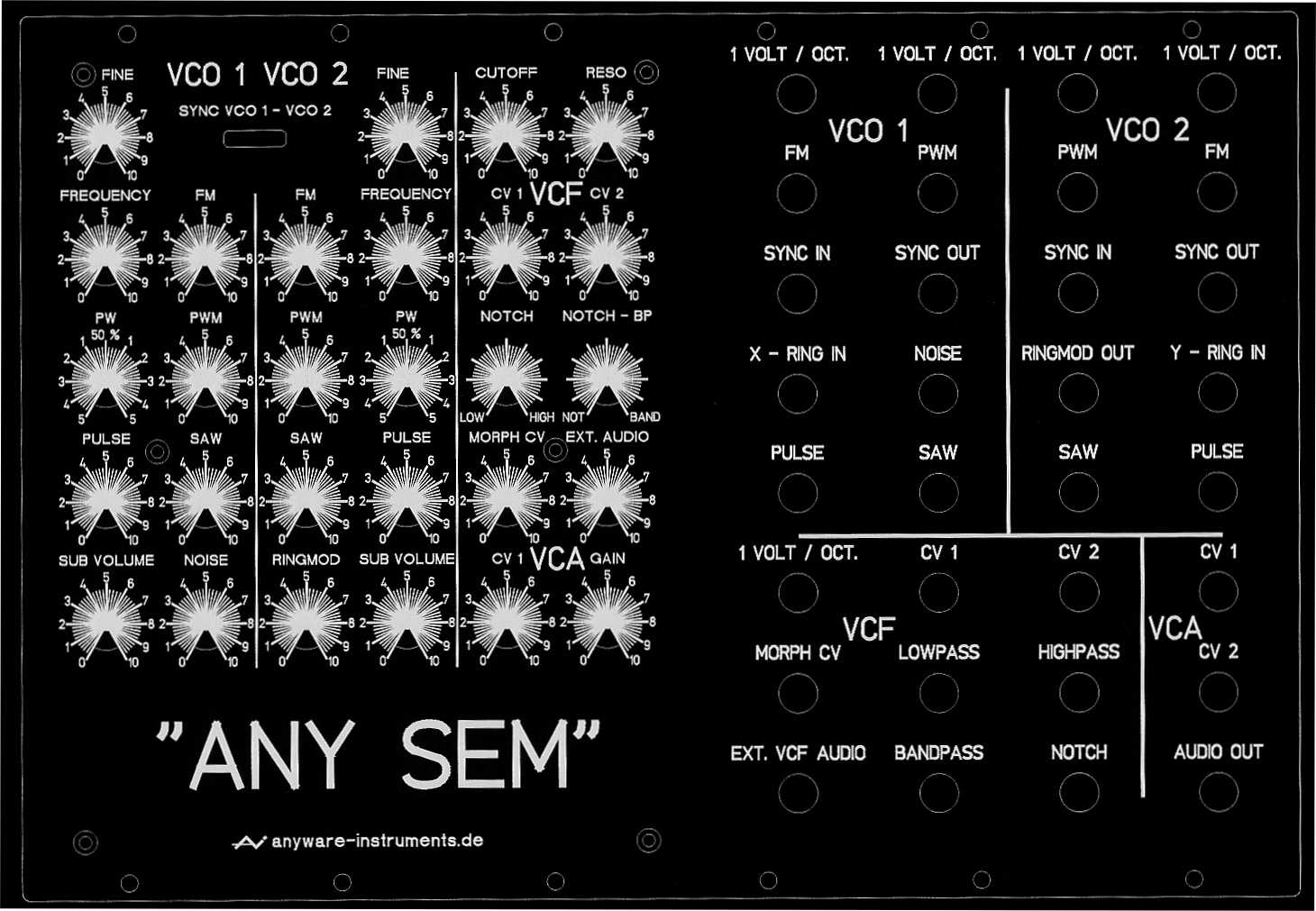

Anyware modular synthesizer SEMTEX S
click image for enlargement SEMTEX S synthesizer

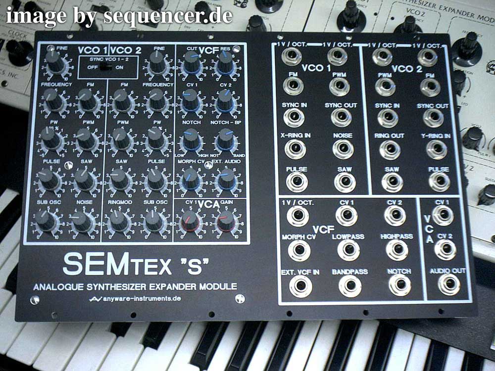

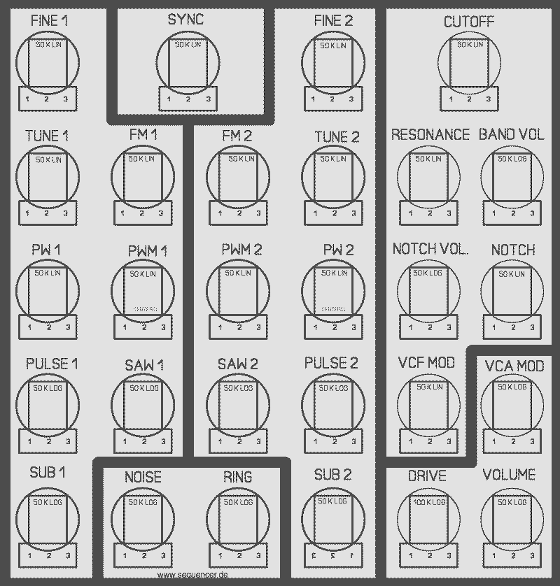

GROSSANSICHTEN SEMTEX S – REGLER PANEL

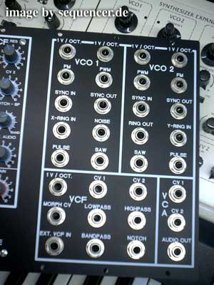

PATCH PANEL SEMTEX SYNTHESIZER

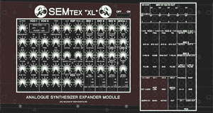

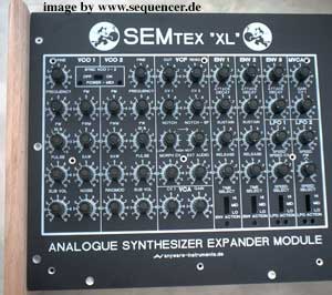

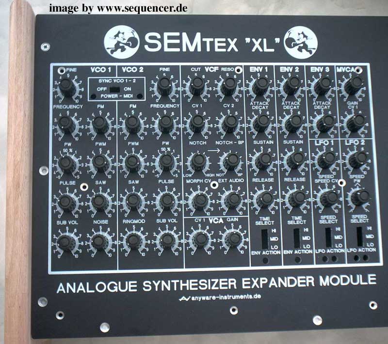

Und hier die grosse Version SEMtex XL
click aufs bild zum vergrössern..
Diese Version bietet natürlich alles ,was der SEMtex mini macht, aber es gibt 3 Hüllkurven und 2 HölLFOs,
dazu gibts es auch noch VCAs, man hat faktisch die Basis für ein Modularsystem. Wer noch keins hat ist mit DIESER Version sicher am besten bedient!

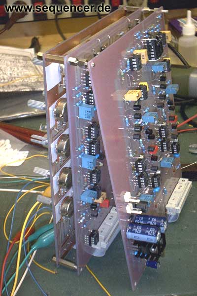

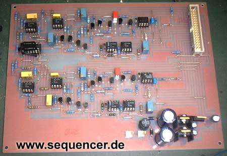

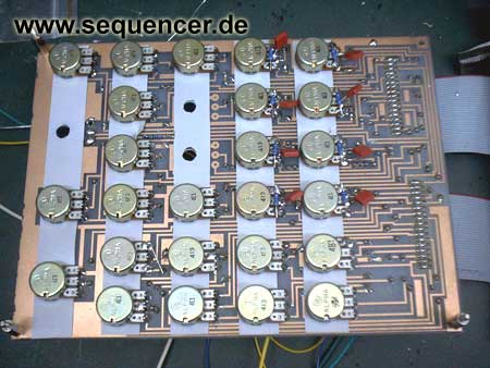

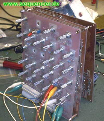

Inzwischen hat Thomas gewütet und die 3 Platinen von „Uwel“ (siehe Forum) perfekt zusammengebaut wiederbekommen (danke! super Arbeit!!). Das SEMtex besteht aus der Potiplatine, VCO und VCF Platine. Die final Specs lesen sich nun auch sicher nicht übel: Wir haben Ringmodulation, Noise und SubOszillatoren pro VCO (also 2 VCOs plus 2 SubOSCs), dabei ist der Klang sehr authentisch, trotz der dazugebastelten Features. Es wird in gut 2 Wochen dann auch Audiodemos geben, zzt ist das SEMtex in nahezu Finaler Fassung bereits zusammengebaut und es gibt kleine „Bugfixes“ für die „Endkontrolle“-Passierende-Endmaschine!!
Es wird auch noch Clipper VCAs geben..
Noch folgen wird: Das ModBoard, Dazu genaue Specs und Infos sobald möglich..
unser SEMtex „SEM“ mit der Potiseite
das SEMtex Potiboard sieht so aus:
Hier ist das VCOboard mit Suboszillatoren des SEMtex
Und das Filterboard mit dem schönen heiligzusprechenden Filterkernstück und Magie-Drehknopf LPF to HPF..
SEMtex
Von der Rückseite gesehen ist das Universal Synthesizer Modul SEMtex dann so aufgebaut wie ein Sandwich:

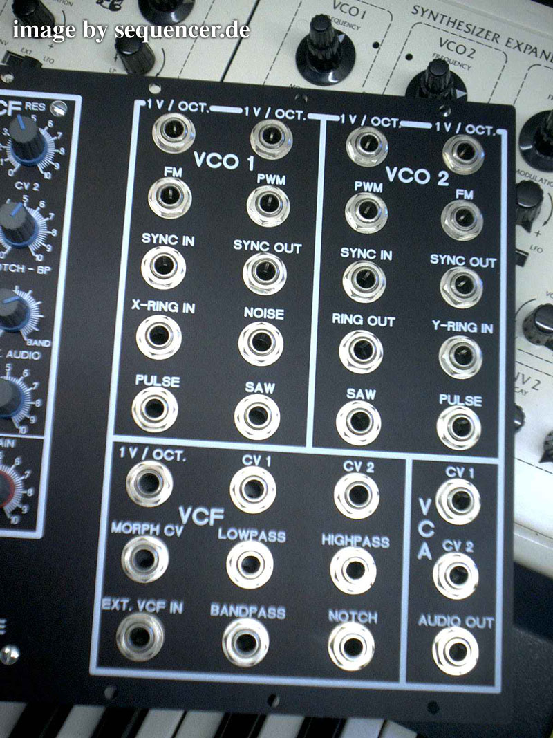

well, it’s basically 2 VCOs with SubOSC (each!) PW/pulse with PW in mod for both , sawtooth also.
it has ringmod along with noise
all VCOs and PWMs have their CV jacks.
the basic heart of the SEMtex is the FILTER..
it has a CV controlled morph from LPF to HPF via notch and a parallel BPF , both can be controlled by pots. my proto does not have the CV morph but maybe you already listened to the audio files?..
it also has sync for the VCOs..
all filter outs (lpf,hpf, notch, bpf) have their own output.
also the VCA can be CV’ed of course..
you can also FM with it by just plugin in the VCO1 out to the VCO2 in or vice versa..
