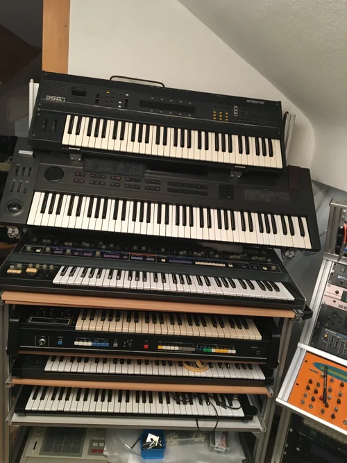

Die Schubladensystematik ist recht platzsparend.
(Perspektive des Fotos täuscht, stehen alle relativ waagerecht ;-))

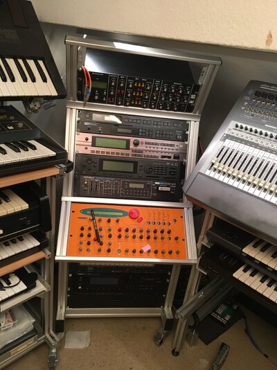

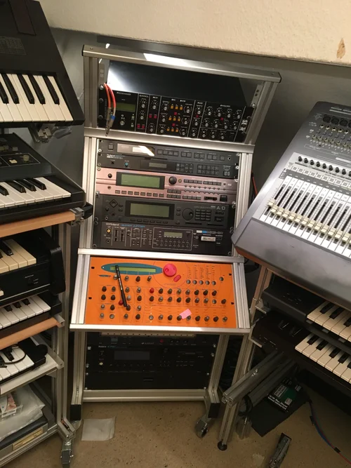

So, hier mal ein paar Bilder von Aufbauten meines alten Setupss vor 2019 (bevor der Fantom Einzug hielt).
Basis ist ein Jaspers 3D-120, der wurde allerdings oben ein Stück gekürzt, weil sonst zuviel überstand, das sah komisch aus. Die einfachen Rohrschneider aus dem Baumarkt (allerdings braucht man da schon die größere Version, die für 38mm Rohr paßt) tun es dafür problemlos.
Hier im Ursprungszustand zu sehen. Wie schon weiter oben geschrieben, habe ich nur die unterste Halterung auf der vorderen Rohren befestigt, die beiden Oberen dagagen hinten, das ist von der Gewichtsverteilung und Raumausnutzung her besser, und man kommt an das unterste Keyboard besser dran - was sich dann beim Fantom als noch sinnvoller erwies als beim hier noch genutzten Kurzweil, der nicht so tief baut.
So sah dann die erste Bestückung aus, die Holme sind noch in der Originallänge. Wenn man genauer hinschaut, erkennt man auch, daß die Auflage der Supernova vorne aufrgund der schrägen Bodenwanne sehr knapp ist, was ich später dann durch längere "Stopper" (zunächst von @raziel28 aus Alu angefertigt, später dann durch einen nochmal verlängerten Eigenbau ersetzt) anpassen konnte.
Erste Stufe der Optimierung: Der Laptopständer für die MPC auf dem Schreibtisch wurde duch einen schwenkbaren Anbau an den Jaspers ersetzt und die MPC wanderte nach rechts. Dieser besteht nicht aus den damals noch einteiligen T-Stücken, da hätte ich alles auseinanderschrauben müssen, sondern aus Teilen von Drumracks, in diesem Fall einem Dixon Connection Piece (gibts inzwischen nicht mehr), welches die Rohre im 90Grad Winkel verbindet und 2 Flügelmuttern hat. Darunter wurde am senkrechten Rohr eine sogenannte Memory Clamp monitiert, das sind diese kleinen Plastikschellen, die einen Nut haben, der dann in eine Kerbe am Gegenstück einrastet, hier die Dixon Schelle. Sinn des Ganzen: Wenn ich Platz auf dem Schreibtisch brauchte, mußte ich nur 1 Flügelmutter etwas lösen und konnte den Arm mit den Geräten drauf nach hinten schwenken. Die Memory Clamp verhinderte dabei ein "abstürzen" des Aufbaus nach unten und legte beim Zurückschwenken auch die Position durch die Rastnase wieder fest - genau so ist das ja für den einfachen Aufbau eines Drumracks gedacht.
Die MPC sitzt auf einer ähnlichen Halterung, Dixon Connection Piece, allerdings wurde hier ein Dixon Stahlrohr verwendet und daran die Jaspers-Halter angebracht. Sieht man weiter unten im Detail. Die beiden Drummies sitzen ebenfalls auf einem solchen Anbau, diesmal aber normaler Jaspers-Ausleger, aber ebenso mit Dixon angebracht. Das Brett ist ein IKEA IVAR 40x30 Regalboden, den hatte ich übrig, und die Holzleiste dient zur Sicherung der Geräte nach vorne.
Hier nochmal der Aufbau links im Detail mit Dixon Connection Piece und Jaspers-Ausleger.
Rechte Seite im Detail
und nochmal die rechte Seite im Detail. Hier sieht man deutlich die beiden Dixon-Teile und das Stahlrohr, dadurch kam die MPC allerdings in eine Schräglage - mehr dazu im nächsten Bild.
Das davor ist eine Halterung für das Vocoder-Mikrofon, diese wird im nächsten Bild erklärt.

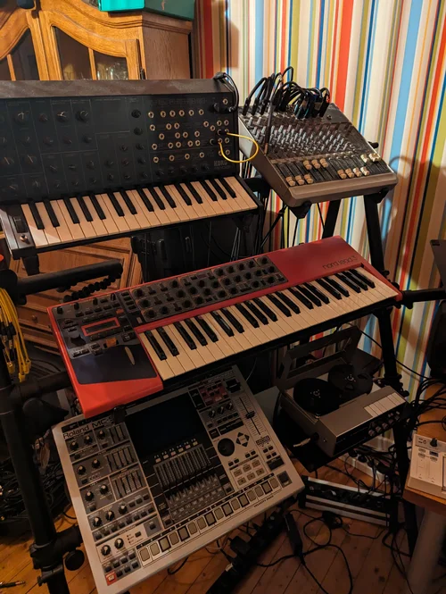

Super Thread, da hab ich viele Inspirationen und Tipps rausgezogen für die Montage meines eigenen Jaspers. Danke euch allen, insbesondere @Feinstrom für die praktischen Hinweise. Ich werd meinen Jaspers auch hier teilen, sobald er fertig aufgebaut ist (im Moment noch WIP bei ca. 80% Fertigstellung).
Eine Frage: Hat vielleicht noch jemand einen Tipp, wie man auf einfache Art sicherstellt, dass die 2 jeweils zusammengehörigen Halter in exakt dem gleichen Neigungswinkel am Alurohr montiert werden? Im Moment ist das immer noch Pi mal Auge und dann mehrmals nachjustieren. Hab das Gefühl, das könnte man einfacher und schneller hinbekommen. Ich weiß bloß nicht wie.
Keine Ahnung ob das jemand hilft: Ich hab' den Montage 6 was schräg gestellt, nur sind die mitgelieferten "Gummi" Puffer zu schwach bzw. lösen sich schnell ab, daher hab' ich mir Reste eine selbstklebende Filzgleiter Platte aus der ALDI €1 Ecke zurechtgeschnitten, die haben zudem genügend Grip um den Synth vorm verrutschen zu schützen.
,,, nur sind die mitgelieferten "Gummi" Puffer zu schwach bzw. lösen sich schnell ab...
Ja, tut es, ist bei meinem Hercules leider auch so. Die Idee mit den Filzgleitern ist also sehr hilfreich.

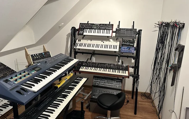

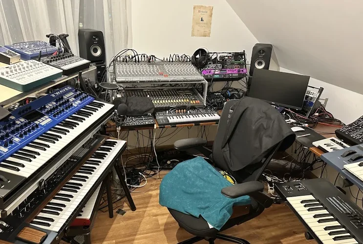

aktuelles Projekt über die Feiertage: Homestudioumbau. :)
erstes Drittel steht schon mal grob (der JV90 kommt noch auf das 4D-120 über den P12, und der An1x natürlich auch woanders hin).
Dann muss noch das zweite Drittel umgeräumt und neu verkabelt werden :connect::
Das 3D-100 soll dann ganz nach links (das dritte Drittel) wandern, und der 3rd Wave kommt wohl auf einen eigenen Ständer links neben die Mixer. :dunno:
