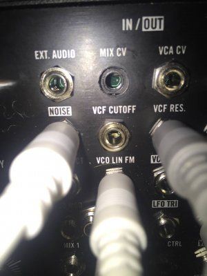

Hallo
Das mit den sich lösenden Patchbuchsen hab ich schon öfters auf der Facebook Mother32 Seite gesehen. User haben davon immer wieder mal Bilder gepostet.
https://www.facebook.com/groups/mother32/?fref=ts
Scheinbar bricht da irgendwie die Patchbuchse direkt auf der Platine weg, weil wohl unter Umständen die Mutter auf der Frontplatte zu stark angezogen ist.
Was ich mir auch vorstellen könnte,wäre das die User die Patchkabel mehr oder weniger unsanft gezogen oder gesteckt haben.

Schau mal das Bild an.Ähnliches hab ich schon öfters gesehen in der Mother32 Group bei Facebook.

Auf dem Foto sieht es fast so aus, als wäre das Metallende mit Gewinde und Kontermutter einfach vom Plastikkörper abgebrochen.
Re: Moog Frage
Genau, kann ich auch entsinnen in einem Kommentar gelesen zu haben, dass jemand meinte die Muttern könnten zu straff angezogen sein.
Wenn die Platine nach hinten etwas wegfedert, schert das Frontpanel durch die Mutter die Patchbuchse einfach weg....über kurz oder lang.

Heiliger...deswegen heisst er auch MoogMother. Man sollte wohl jedesmal beim Patchkabel ziehen an der Mutter der Patchbuchse gegendrücken, um sie nicht im Ganzen
aus Versehen raus zuziehen.
So ein Murks. :heul:
