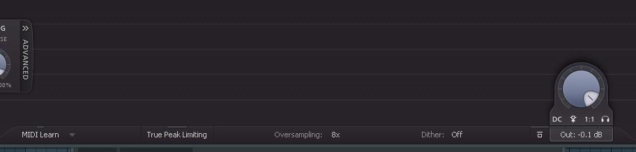

Hallo, ich nutze immer bisher den wert -0.1 beim limiter, allerdings (da ich mich seit kurzem mit online streaming usw. beschäftige wobei ich hier nicht auf true peaks eingehen möchte) lese ich auch teilweise das -0.1 Ceiling nicht ausreichend wäre wenn es konvertiert wird zu mp3s usw. ich exportiere immer zu WAV und hatte bisher auch zu mp3s keine verzerrungen gehört. denkt ihr ein wert bei -0.1 ist vollkommen ausreichen oder doch lieber evtl. -0.3 um auf der sicheren seite zu bleiben? der unterschied von 0.2 db ist ja sehr minimal zu hören :).
was ist ceiling ?
konnte mir bisher keiner erklären, auch google nicht.
wenn es reines leveling ist, kann ich auch den master output, oder limiter out auf -1 db stellen.
True Peak -1.

ich habe mir STREAMLINER gekauft von Plugin Alliance und dort habe ich bisher bei -0.1 und -0.3 WAVs kein clipping gehört. bei -1 TP klingen meine tracks die ich getestet habe irgendwie lebloser.
was ist ceiling ?
ahhh sorry, ich weiß nicht den deutschen begriff dazu, den wert welchen die audio nicht am limiter überschreiten darf (vor dem clipping bei 0.0 db)

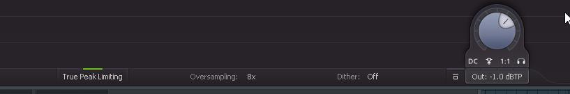

Danke dir, ich hatte hier das einfach geändert und dann das projekt neu exportiert.
-0.1 Setting ohne True Peak
dann -1 TP

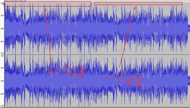

1. wenn ich auf youtube z.b. die WAVEforms von künstlern anschaue da sehe ich kein -1 TP o.ä. die sind heftig wurstmäßig komprimiert. scheint da wird nicht drauf geachtet oftmals?
2. möchte nicht riskieren das meine tracks dann plötzlich leiser sind als andere im genre... nur weil die sich nicht dran halten, der otto normal hörer achtet wohl auf sowas leider....
3. falls ich doch auf -1 TP ändern möchte, ist es möglich meine auf -0.1 db exportierten projekte mittels z.B. Audacity via Gain auf -1 db neu auszurichten? also so?

ja da achten viele nicht drauf ... es kommt auch auf die Musik an ob es eine Rolle spielt. Aber oftmals stimmt weit mehr nicht wenn man schon nicht auf ein vernünftiges Outputlevel achtet .. wie du schon schreibst "wurstmäßig" halt
2.
an den -1 TP wird das sicher nicht liegen - du musst entscheiden ob du deiner Musik einen vernünftigen Level mit Dynamik ohne clipping geben willst oder einfach irgendwelchen Leuten nacheiferst die es so laut wie's geht machen. Wenn du meinst das deine Musik untergeht weil se n Stück leiser ist, kann ich dir erzählen das viele Menschen die automatische Lautstärkekorrektur in z.B. Apple Music oder Spotify anhaben.. die sorgt dafür das Musik die über die Specs geht leiser abgespielt wird...

ich habe nun 3 versionen des forum beats hochgeladen als WAV
3 WAVs
-0.3 dB / -1.0 dB / -1 TP

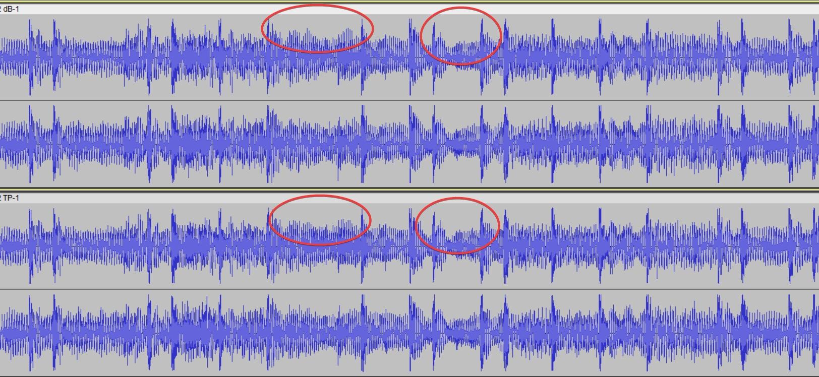

2. ok ich muss ein fehler vorher gemacht haben, man hört zwischen -1 dB vs -1 TP nicht genau was raus aber sieht man sich die WAVeformen an werden doch transienten verändert?
oben db unten tp
natürlich ist es/scheint es sehr minimal zu sein, aber was ist bei transientenreicheren tracks?

1. bei der -0.3 sehr ich aber immer mal die Peakanzeige aufblitzen... würde ich eher nicht nehmen (auch wenn man es eher nicht hört)
2. es gibt da schon einen Unterschied
wenn ich das phaseninvertiert übereinanderlege höre ich das .. wieso gibt es da so einen extremen Unterschied?
Anhang anzeigen Forumbeat.wav
diese winzigen Knackser die man auch hört ist das was ich eigentlich erwartet hätte .. aber nicht den halben Melodiepart

1. nein.. der Limiter macht das .. ohne Truepeak lässt der Limiter halt kurze samplepeaks durch .. bei -0.3 ist die Wahrscheinlichkeit halt recht hoch das da noch was über 0 geht
2. finde ich das nicht unwichtig um das Material wirklich vergleichen zu können, wenn es bei jedem Export anders klingt ist das schwierig . Vielleicht kannste die Spur ja freezen
