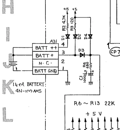

Baue jetzt noch eine Batterie ein ( anstatt des Akkus ) . Obwohl das eigentlich ein Frevel ist und der Jupiter dadurch bestimmt kälter und nasaler klingt
Du musst aber D1 und D2 entfernen, damit Dir das Netzteil nicht Deine neue Batterie sprengt:
ach ja: Wenn Du willst, dass danach das Nasale weggeht, dann hängst Du einfach pin2 des Connectors an Ground. ;-)
Der Akku im JP4nist nicht nur irre langlebig, sondern auch noch perfekt gekapselt. Und er sitzt so, dass er nix direkt kaputt machen kann, wenn da doch mal was rauskommen sollte.
Ersetzen kann man den nicht. Was man heute kaufen kann, hält nicht vernünftig. Daher der dringende Rat, eine Batterie zu nehmen (und dafur die Ladeschaltung, wie beschrieben, lahm zu legen).
Aktuelle Akkus halten nicht so lange wie aktuelle Batterien. Die alten NiCd konnten so Pufferbetrieb ganz leidlich, die heutigen NiMh können das nicht sinnvoll, denn die verkraften Dauer(über)laden viel schlechter und haben eine viel zu hohe Selbstentladung. (Eneloops haben die Selbstentladung im Griff, aber ob die eine einfache Dauer-Tröpfelladung per Vorwiderstand verkraften weiß ich nicht.)

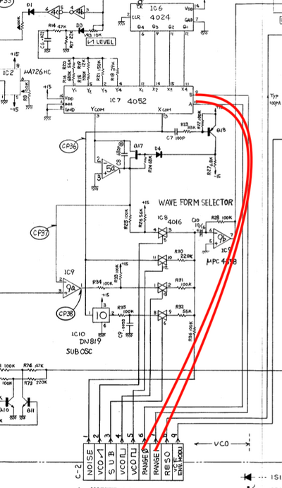

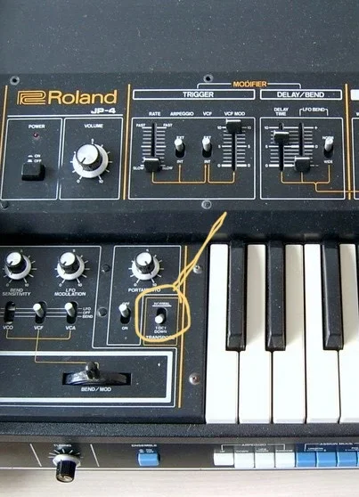

Ich schäme mich wirklich , aber es gibt noch ein doofes Problem, welches ich nicht lösen kann.

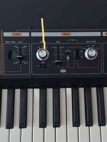

Der Oktav/Transpose Schalter in der Bendersektion funktioniert NUR bei der Fusslage 8!
Steht der VCO auf 16 bzw 4 , ist der Oktav/Transpose Schalter ohne Funktion.
Oder muss das so ?

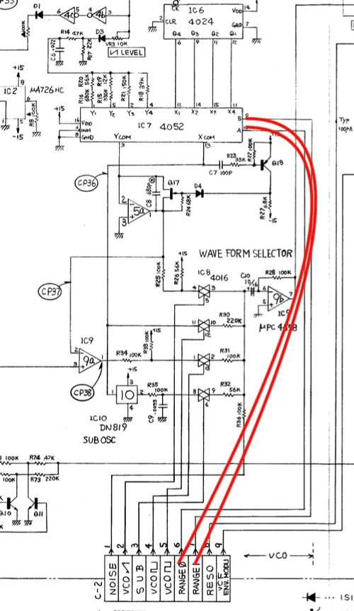

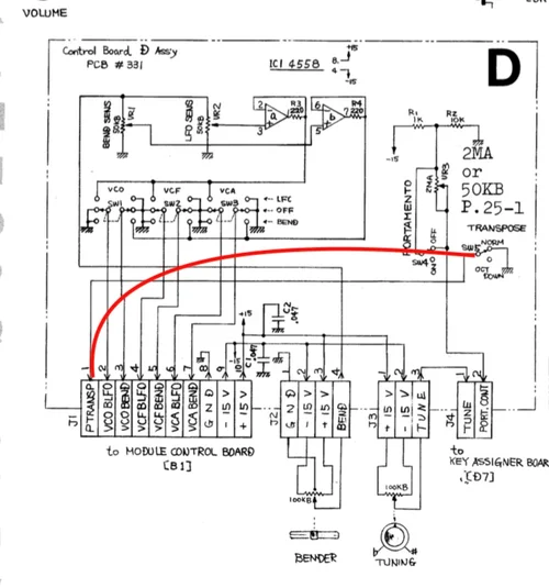

Ich gestehe, ich verstehe die Funktion nicht komplett:

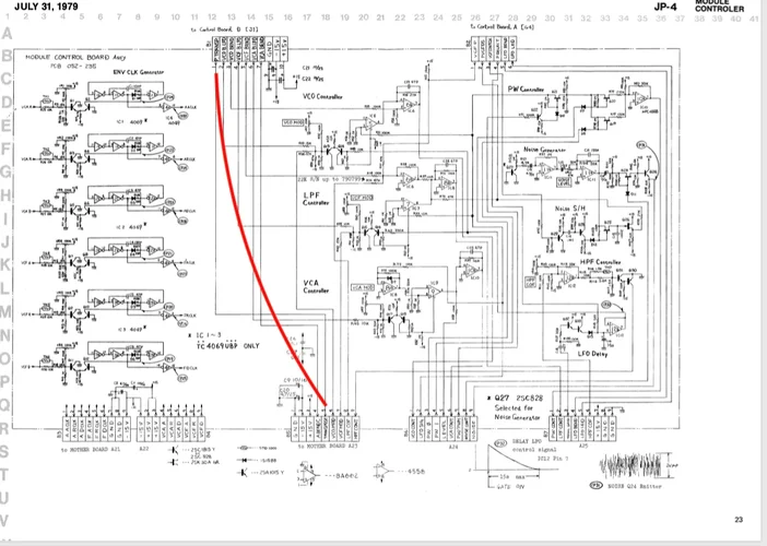

Auf dem Controllerboard D ist der Schalter, der einfach eine Leitung auf Masse legt oder "in der Luft" schweben lässt.
Auf dem Modulcontrollerboard wird die Leitung nur durchgereicht aufs Mainboard:

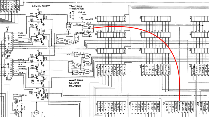

Auf dem Mainboard werden die Eingänge der beiden Gatter von IC20 damit auf Masse gezogen
Die Ausgänge der beiden Gatter selektieren mit zwei Bit die verschiedenen Teiler-Faktoren der "pseudo DCO-Schaltung" des JP4:
Mein Hirn ist aber zu unerholt um die Gate-Kombi auf dem Mainboard durchzudenken.
Der Fehler dürfte aber bei IC20 oder IC21 (oder den beiden Dioden) liegen.

Genau darüber habe ich auch gebrütet. Ja der Schalter liegt anscheinend zu auf Masse.
Der Bender zieht die Oktave in jeder Fusslage runter.

Ich habe die Dioden durchgemessen. Die sind ok . Der Transpose-Kippschalter transponiert 2 Oktaven runter ! ( Und das nur wenn der Range Schaler auf 8 Fuß steht ) . Auf 16 bzw 4 hat der Transposeschalter keine Funktion.
Ich habe über dem Schaltplan gesessen und finde den logikfehler nicht.
Gut möglich, dass der Fehler durch die zahlreiche Entnahme der Voicekarten und das häufige Abziehen der Steckverbindungen entstanden ist.
Ich vermute dass das Assignerboard damit zu tun haben könnte.
Mit den Voicecards hat das nix zu tun, das passiert vorher.

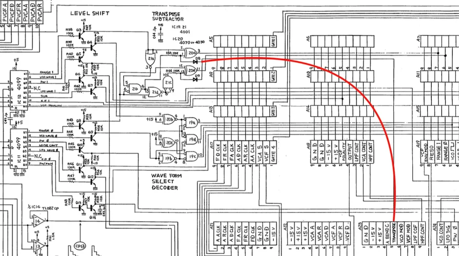

Messe mal was jeweils an Pin 2 und an Pin 12 von IC20 jeweils bei den VCO-Fußlagen 4", 8", und 16" für ein Signal anliegt. (ohne Transpose).
Mein Verdacht ist weiterhin IC20 und IC21, wobei der CD4001 (IC21) ein beliebter Abnippel-Kandidat ist. Ich würde einfach beide gegen aktuelle 4001 bzw 4070 tauschen. (beide bitte in der <nummer>B oder <nummer>BE Variante).

Korrekt es war einer der 4001 bzw 4070
Hier bei mir steht jetzt ein F. Anwander Altar. So mit Kerze und Räucherstab :amen:
Nun tönt der Jupiter wieder wie er soll. Aber eine Frage hätte ich noch ( aka Columbo ) :
Wenn die Batterie schwach / leer ist, müsste der Jupiter trotzdem Programme ablegen können? ( Die nach dem Ausschalten natürlich dann futsch sind )
