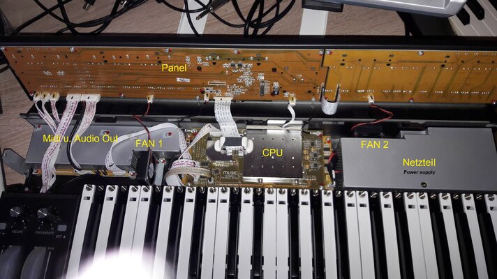

Heute habe ich von Behringer eine gute Nachricht erhalten, wo ich ein ein neues Pannel Bord für meinen defekten DeepMind6 bestellen kann.
Die Firma PMS electronics bietet Reparaturen und Ersatzteillieferung auch für Behringer Produkte an. Bin gespannt was die Platine kostet..
Gruß Rolf
Der Preis ist heiß..
Für eine neue DM6 Pannel Platine ohne Display und Taster muss ich 166,47€ + 8€ Versand + MwSt berappen.
Nach Adam Riese fast 1/3 vom Neupreis

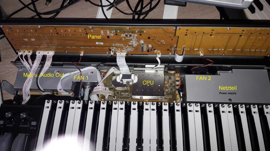

Nee.. Hätte zwar noch Garantie bekommen, aber ich habe meinen DM6 etwas modifiziert (eigene Lüftersteuerung und Noctua Lüfter eingebaut).
Ferne musste ich für die Fehlersuche einige Schrauben und Kabel lösen die mit Kleber und Lack markiert waren.
Die Frage stell ich mir immer noch, warum der USB Anschluss am DM6 diesen Fehler am Prozessor verursacht hat. Eine elektrische Entladung oder so.. !?
Warum hast Du das denn gemacht?
Bei meinem 6er kann man den Lüfter auf „unhörbar“ runterregeln, ab Werk.
Unhörbar bedeutet Lüfter aus. Für den eingebauten Prozessor, DSP und Netzteil keine lange Lebenserwartung ;-)
Temperaturmessung an der Gehäuseoberfläche mit und ohne Lüfter zeigen deutliche Unterschiede.

Die gemessenen Temperaturen sind außerhalb des Gehäuses. Im Gehäuse sind die Temperaturen um ca 10 - 15 °C höher und jedes Grad weniger verlängert die Lebenserwartung von elektronischen Bauteilen.

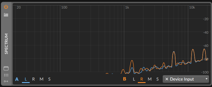

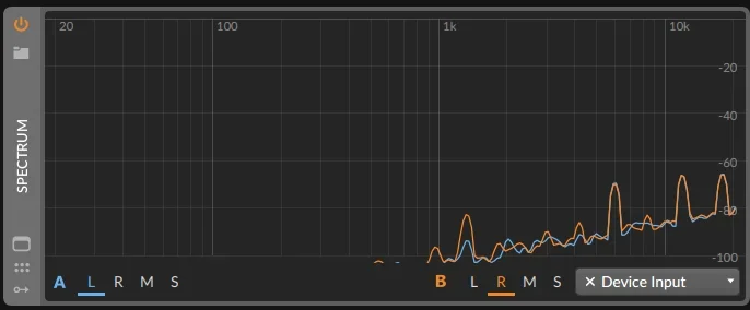

optisch manifestiert es sich so:
und hört sich so an - es fiept:
