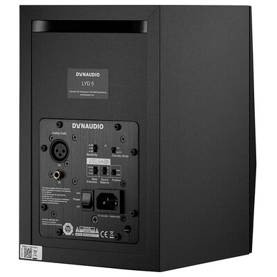

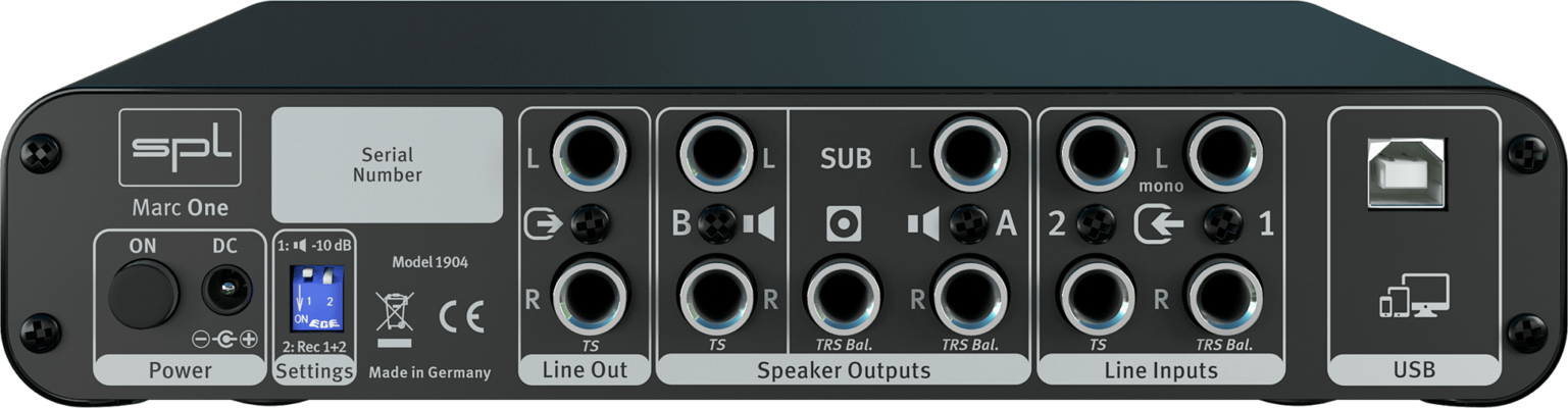

Ich habe das SPL Marc One Interface und Dynaudio LYD-5 Monitorlautsprecher.

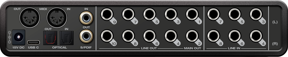

Nun ist das MOTU UltraLite mk5 dazugekommen, welches über mehr Ein- unds Ausgänge als das SPL Marc One verfügt.
Das SPL habe ich über TRS auf XLR an den Dynaudios angeschlossen.
Jetzt überlege ich das UltraLite mk5 über das SPL laufen zu lassen d.h die UltraLite mk5 Monitorausgänge in die SPL Line Eingänge.
Hat jemand eine bessere Idee und gibt es Probleme beim aneinander Verbinden von Audiointerfaces?
Ziel ist es beide Interfaces beliebig zu nutzen und jeweils in der DAW auszuwählen ob nun das SPL als Hauptinterface oder dass UltraLite mk5 wenn die Eingänge benötigt werden und beide über die Dynaudio Monitore laufen zu lassen.

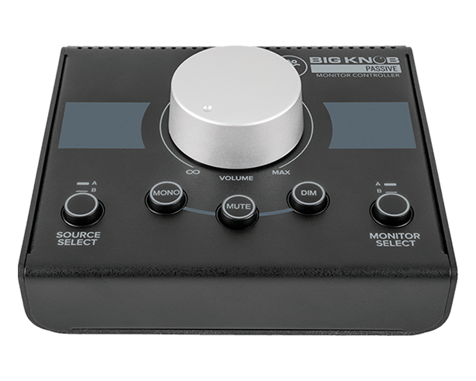

- Monitor Controller wie z.B Mackie Big Knob Passive

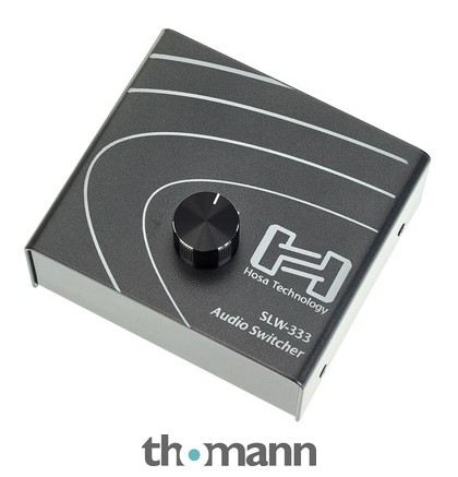

- Hoda Technology – SLW-333 Audio Switcher
Benutze es täglich und häufig.
Die Verarbeitung ist sehr ordentlich, ist schwer und fühlt sich wertig an. Potikratzen ist mir bislang nicht untergekommen und der Drehregler ist leichtgängig, mit einem Finger bedienbar und wackelt überhaupt nicht. Auch die Knöppe fühlen sich gut an und wackeln jenseits ihrer Funktion nicht. Das einzige Manko ist, dass die L/R-Lautstärke in den ganz untersten Reglerposition leicht unterschiedlich ist. Das fällt aber wirklich nur dann auf, wenn man extrem leise Musik für Mäuse, Katzen und Hunde abspielt, oder so. Das ist aber nichts, was man im eigenen Setup nicht irgendwie abfangen könnte.

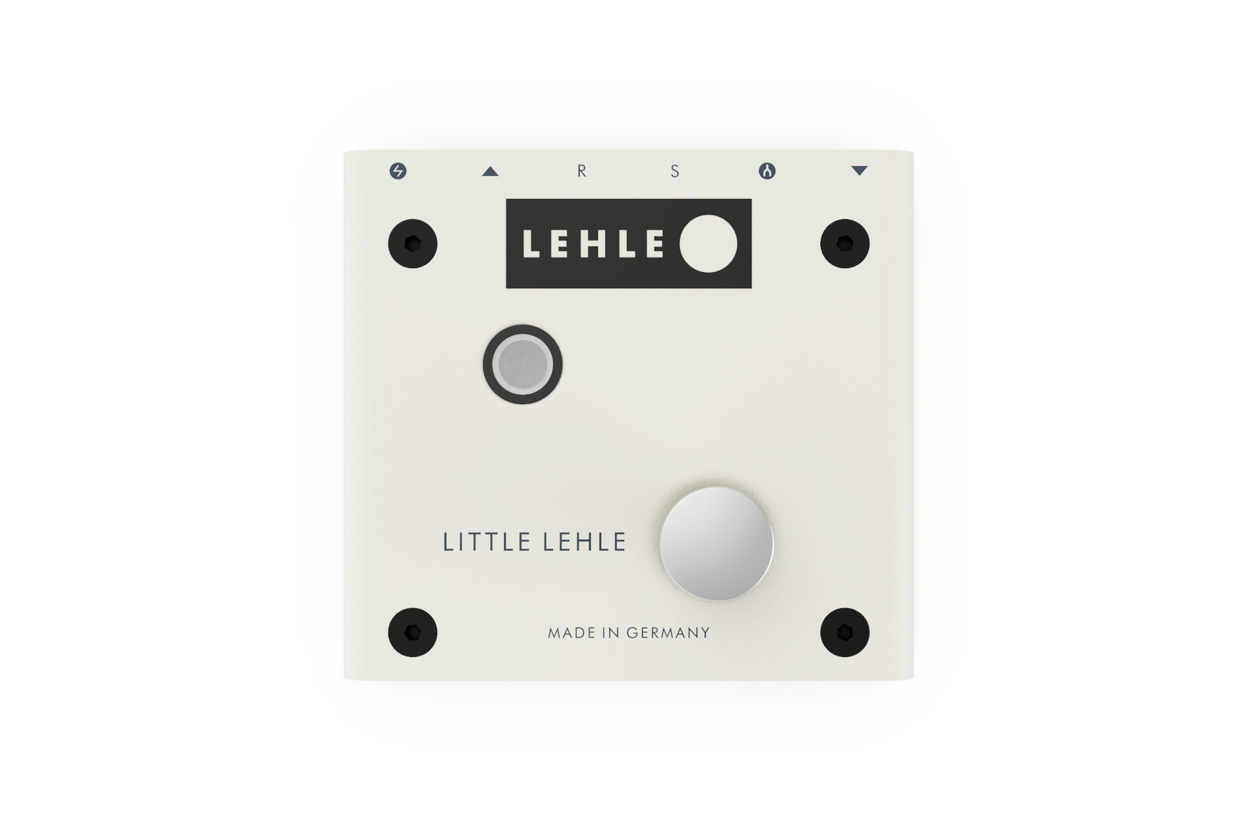

Eine weitere Möglichkeit wäre:
Es hat einen TRS-Pfad und kann damit Stereosignale schalten.
Monitor Controller, Switcher oder dieses Teil, ich kann mich nicht entscheiden...
Was für Lehle sprechen würde ist die sehr kompakte Bauweise und das made in 🇩🇪
Es braucht jedoch ein Netzteil, kostet etwas mehr als z.B der Mackie Big Knob und ich benötige extra Kabel (6.3mm Y-TRS)
