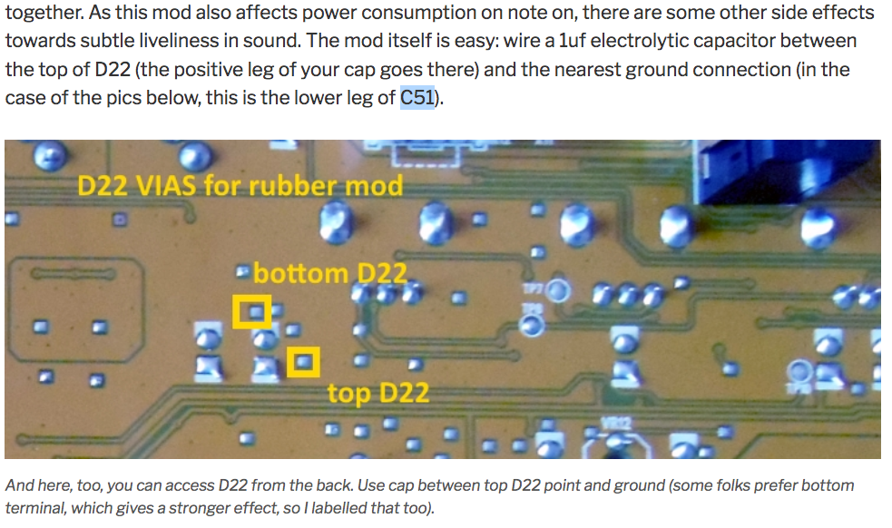

    um jetzt im thread nicht für verwirrung zu sorgen schick ich es dir kurz hier soweit ich es verstanden habe
    kann man bottom D22 oder Top D22 mit einem naheliegenden Ground verbinden ich hab tp1 dazu gewählt
    1uf cap mit plus an D22 Top oder Bottom mit (-)weiß an Tp1
    mach ich da einen denkfehler ?

    Du verwirrst niemanden.
    Poste das ruhig im Thread da gehört es hin.
    Ich habe das auf der Vorderseite der Platine gemacht.
    Dort hat es sofort funktioniert.
    Hast gerade eine antwort im thread erhalten.
