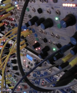

Moog und Buchla, Pioniere
Die offizielle Geschichte der Synthesizer ist im WESENTLICHEN mit dem Jahre 1964 verbunden. Genau hier baute Robert A. Moog den Modular aufgebauten Synthesizer aus verschiedenen Grundbausteinen, welche mittels Kabeln "Patchcords" verbunden werden. Jedes Modul entspricht dabei einer Musikalischen Funktion. Einer sehr einfachen. Das Prinzip ist also in der Tat ein zusammensetzen von Klangbausteinen im technischen wie im musikalischen. Aber es gab gleichzeitig (Don Buchla) und vorher auch schon Aktivitäten.
http://www.sequencer.de/blog/wp-content/uploads/2011/06/HappyKnobbing11_563-250x300.jpg (ok, dieser Buchla 200e ist nicht historisch)

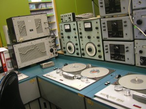

Studio für Elektronische Musik Köln
Natürlich sollen auch Namen wie Herbert Eimert und das Studio für Elektronische Musik Köln hier erwähnung finden. Hier wirkten die Pioniere der Elektronik. Das Studio wurde 1952/53 aufgebaut. Hier arbeiteten Herbert Eimert, Karlheinz Stockhausen, Xenakis oder Ligeti mit Tonband / oder besser Bandmaschinen mit 2 Spuren (8-24 waren erst später in den Studios vorhanden)

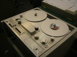

Hier eine klassische Studer Bandmaschine..
http://www.sequencer.de/blog/wp-content/uploads/2008/06/studio-elektro-musik-koeln318-300x225.jpg

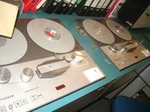

und die noch klassischere Telefunken 2-Spur
http://www.sequencer.de/blog/wp-content/uploads/2008/06/studio-elektro-musik-koeln250-300x225.jpg

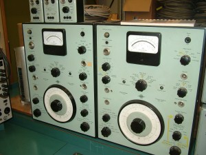

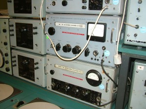

Impulsgeneratoren und Ringmodulatoren oder auch Filtern.
http://www.sequencer.de/blog/wp-content/uploads/2008/06/studio-elektro-musik-koeln239-300x225.jpg http://www.sequencer.de/blog/wp-content/uploads/2008/06/studio-elektro-musik-koeln299-300x225.jpg

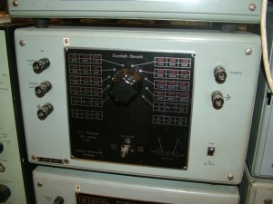

Frequenz-Analysatoren
http://www.sequencer.de/blog/wp-content/uploads/2008/06/studio-elektro-musik-koeln246-300x225.jpg
Man hatte sogar das komplette Wissen, was heute jeder Synthesizernutzer haben sollte (mal abgesehen von der dunklen Masse der "Presetuser" und "Schrauber"). Faktisch hatte man aber natürlich in den 50ern noch keinen Synthesizer in kompletter Aufbauweise, dies kam erst mit dem Moog und bestenfalls mit dem RCA.

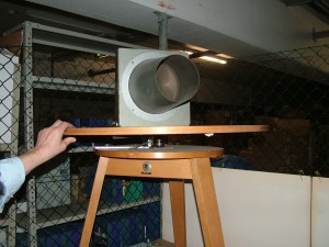

Hier zum Beispiel der Drehtisch, um Klänge rotieren zu lassen "die Klangmühle"
http://www.sequencer.de/blog/wp-content/uploads/2008/06/studio-elektro-musik-koeln283-300x225.jpg
