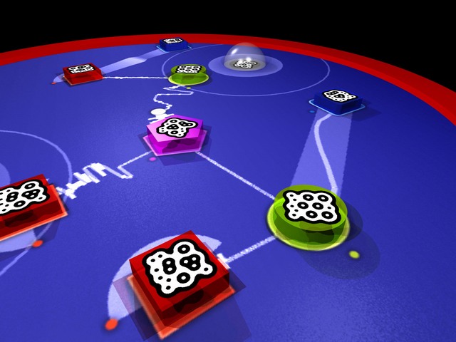

Barcelona ist der Sitz der Music Technology Group. Kürzlich geisterten Videos in einem bekannten Video-Netzwerk mit Bildern von ãReactableÒ in Action herum... Dort sieht man, wie eine Hand mehrere ãMäuseÒ auf einem Tisch umher schiebt und damit Klangereignisse auslöst. Technisch befindet sich eine Kamera und ein Beamer unterhalb des Tisches. Die Mäuse werden gescannt und ihre Drehachse erkannt. Sie lösen dann bestimmte Vorgänge aus, die auch durch Drehen der ãMäuseÒ verändert werden können. ReacTable GUI Lichttische? überschwemmt ist der Markt nicht mit solchen Lichttischen, jedoch gibt es eine lange Reihe experimenteller Systeme, die mit Reactable verwandt sind. Die meisten der Tische sind für das Arrangieren von Musik und deren Aufführung und Visualisierung konzipiert. Die beweglichen ãMäuseÒ werden Tangibles genannt. Dieser Begriff stammt aus der Welt des Bogenschie§ens und beschreibt einfach die zu treffenden Ziele. Reactable beamt und scannt von unten, wodurch keine Verdeckung durch die Hände entstehen kann. Man wählt diesen Begriff, da Form und Position der Tangibles (lat. tangere = berühren) ebenfalls eine Rolle spielen und es auch mehr als ein solches Objekt geben kann. Es gibt auf dem Lichttisch auch keine explizite Cursorposition oder einen Mauszeiger. Im Folgenden sollte man sich also von der Idee der ãMaus an eindeutiger PositionÒ verabschieden und eher an eine gleichzeitige Interaktion durch "Hineinbringen und Bewegenhttp://sequencer.de/synth/index.php/Alternative_Controller" von Objekten denken, um das Konzept zu verstehen. Eine nicht kleine Liste anderer Lichttische gibt es hier: http://mtg.upf.es/reactable/?related
FantasTisch?
Lichttische sind nicht einheitlich in Funktion und Reaktion. ReacTable arbeitet mit einer Mischung aus Synthese und Sequencing innerhalb der Beam(tisch)fläche. Im Folgenden werden einige Informationen von Martin Kaltenbrunner und Sergi Sjorda mit einflie§en, die für diesen Info-Artikel interviewt wurden. Basis ist die Software ReacTiVision, die ansich offen ist in ihrer Funktion. Dazu können die Tische mit offenen Software-Architekturen wie PD, (Cycling74) Max/MSP, Processing und SuperCollider zusammenarbeiten. Sie sind offen genug, um Senorik und Klangerzeugung in eine Beziehung zu bringen, weshalb nur modulare offene Systeme verwendet werden. ReacTable ist bisher eher ein experimentelles Forschungsprojekt denn ein kommerzielles Produkt, man überlegt jedoch Schritte um das System auch für ãnormale MenschenÒ zugänglich zu machen. Martin beantwortete meine Frage auf Verfügbarkeit und Preis mit: ãDer ReacTable ist momentan nicht für den allgemeinen Verkauf verfügbar. Wir sind allerdings gerade dabei, eine Version für ein technisches Museum in Barcelona zu bauen, und überlegen natürlich auch , wie man ihn für die Massen bauen könnte. Leider sind die Materialkosten sehr hoch und ein fertiger Tisch kostet einiges mehr als 10.000 EuroÒ. Desweiteren ist die Software nicht ãOpen SourceÒ, jedoch steht man der Idee sehr nahe, als Forschungseinrichtung und einige Elemente, wie etwa die Sensorik, sind freigegeben. Die bereits vorhandene Software für den Audiobereich beinhaltet einen ãklassischenÒ modularen Synthesizer. Die Module entsprechen bestimmten Objekt-Formen und werden durch sie ausgewählt. Dazu ein Beispiel: Auf dem Tisch werden Quadrate und Wuerfel Tongeneratoren zugeordnet. Wenn man diese auf den Tisch legt, so beginnen sie einen Ton zu erzeugen, der sofort hörbar wird und auf der Tischoberflaeche sieht man sie sofort als Wellenform, die zur Tischmitte flie§t. Legt man eines der halbrunden ãFilerÒ oder Effekt-Objekte in den ãTonstromÒ, so wird dieser dementsprechend verändert. Natürlich arbeitet alles in Echtzeit in Bild und Ton. Jedes der Objekte kann bewegt und gedreht werden, womit einige der Synthesizer Parameter (Frequenz oder Lautstärke) verändert werden können. Runde Objekte stehen für ãAutomationÒ. Sie senden wiederum Daten an andere Objekte. Im Synthesizer wäre das eine Kontrollstruktur wie ein LFO oder Sequenzer. Martin weiter dazu: ãEinfache Regeln der Kompatibilität und Distanz bestimmen, welche Objekte sich zu einem Strang zusammenschlie§en. Das nennen wir Dynamic Patching". Demnach werden Audio und Steuersignale optisch dargestellt und ersetzen die Patchkabel oder Modulations-Matritzen in anderen Synthesizern.
