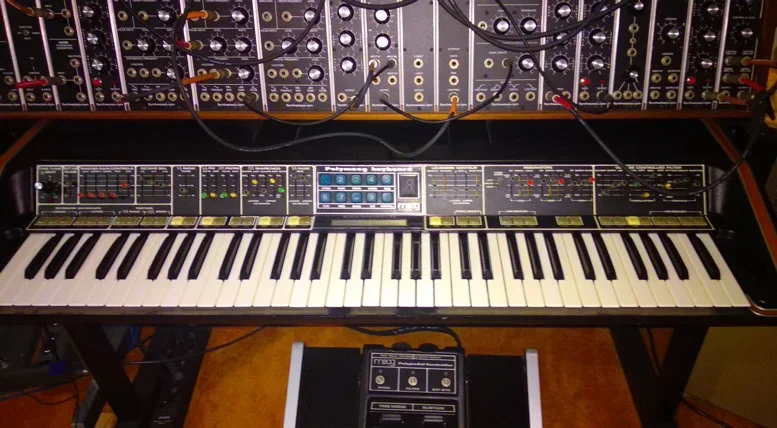

ich versuche grade über meinen Polymoog meinen Modular anzusteuern. Gate und CV klappen auch so weit - mit einer Ausnahme:
Der Wirkungsbereich des Keyboards auf den Polymoog CV-Ausgang wird ja über die Keyboard-Taster rechts unterm VCF gesteuert:
Split - Upper: Nur rechts vom Splitpunkt E3 werden die Tonhöhen-Informationen übertragen
Split - Lower: Nur links vom Splitpunkt E3 werden die Tonhöhen-Informationen übertragen
ALL - Bei mir werden jetzt rechts vom Splitpunkt die Tonhöhen-Informationen übertragen, links vom Splitpunkt wird, egal welche Taste man da drückt, E3 übertragen
Meine Frage: Mut dat so sein, oder ist da was kaputt? Eigentlich würde ich bei 'All' erwarten, dass der ganze Keyboard-Range übertragen wird.
Kann das vielleicht mal einer der Polymoog-Liebhaber bei sich testen?
Danke, Laurin
