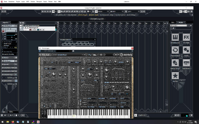

Retrologue 2 von Steinberg läuft übrigens ohne Fehler direkt wieder. Cubase 10.5 AI startet ohne Fehlermeldung, aber hier hatte gerade die
Grafikdarstellung etwas gesponnen - Einige Fenster zeigten etwas zu viele Linien, was aber nach Verschieben erstmal weg ging, danach nicht mehr.
Vielleicht muss ich das Programm oder die Grafikkartentreiber neu installieren, wenn der Fehler nicht weg geht. Die Grafikkarte und der Monitor sowie die Bildschirmauflösung wurden übrigens auch nicht verändert.

- Ist jetzt nicht genau im Topic mit meinem Thread, aber hier betraf es auch alle VST Synths-
- Möchte es aber nicht als eigenen Thread auch noch in den DAW / Sequencer posten
Cubase hatte plötzlich ein verzerrtes Bild, bzw. sah es zuerst gut aus nach dem Start, nur nach und nach erschienen überall Linien und Striche in den Menüs
- ich stelle mal ein Foto davon ein - Das war nicht mehr lustig.
- Musste länger nach dem entscheidenden Tipp suchen.
Es lag am NVidia Grafikkartentreiber bzw. einer Schärfeeinstellung, die wohl speziell für Spiele neu eingebaut wurde.
Hier musste man in der Nvidia Systemsteuerung unter 3D Einstellungen auf den Reiter "Programmeinstellungen" klicken, und da dann Cubase auswählen,
und dann für das Programm die erste Funktion "Scharfstellung der Bilder" rechts daneben die Schärfeeinstellung auf "AUS" deaktivieren.
Das ging ohne Neustart und danach ist Cubase auch wieder OK.
Den Tip hatte ich hier gefunden : https://forums.steinberg.net/t/solved-gui-crashing-in-cubase-11-on-windows-10/159666
- Vorher hatte ich versch. Windows Bildschirmauflösungen, verschiedene Schriftgrössen. Transparenzeffekt um- und ausgeschaltet und den Grafikkarten-Treiber neu installiert - Alles ohne Erfolg
- Ich hoffe das hilft nun vielleicht noch jemanden mit dem gleichen Problem weiter ! Es tritt auch bei Cubase 11 auf laut Forum.
