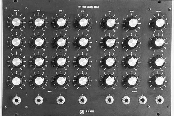

Ein sehr schöner Matrixmixer wurde mal von Moog gebaut, damit kann man auch Steuerspannungen mischen. Warum baut man den nicht nach?
Wenn man den Schaltplan hätte (oder zumindest nen besseres Foto, wo man zumindest die Schrift erkennt).
Glaub jetzt irgendwie nicht, das Moog da Standard TL072 in Einfachstverschaltung verbaut hat.
sonicwarrior schrieb:
Auf dem Foto kann man nicht erkennen, wofür die zusätzlichen drei Spalten sind. Ist etwas ungewähnlich für eine simple Matrix.
Was die Schaltung angeht: Kann ja sein, daß der so alt ist. daß Moog den diskret aufgebaut hat.
Aber ein Matrixmischer ist keine Zauberei. Mit anderen Worten, "Standard TL072 in Einfachstverschaltung " kann genauso gut sein, ich sehe da keinen Grund, irgend etwas besonderes zu machen. Zumal der auch für DC ist, da gibt es keinen "Moog"-Sound.
Siehe Ken Stones Mischer, ist auch "mit Wasser gekocht", sprich einfachstes Design. Weniger ist mehr.
In den drei Spalten, im rechten Teil des Matrix-Mixers, sind nochmal zusätzlich einfache EQs für Bässe, Mitten und Höhen, untergebracht, was ich auch recht praktisch finde.
