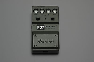

Ibanez PD7 - Bass Overdrive (klingt mit Hand gespielt besser als mit Plektrum)
Ibanez F27 - Guitar Fuzz
mag allg. die Ibanez Tone Loc Serie, auch weil gebraucht billig.
Ibanez hat ja vieles durch alle möglichen ihrer Serien geschleppt, aber nur in dieser gibt es das LF-7 (LoFi). Das mag ich sehr gerne, meist an der Gitarre, zum "Ausdünnen". Würde auch mit einem EQ gehen, aber das LF-7 macht noch ein bisschen mehr. Einzigartig.
