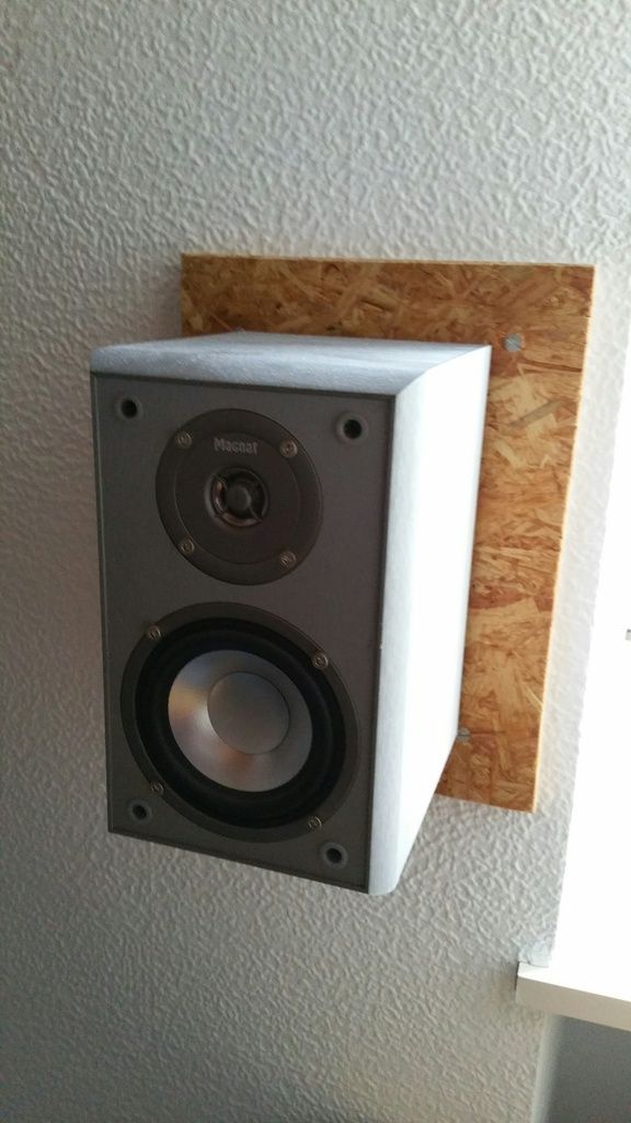

Als Abhöre habe ich die einfachste Lösung gewählt: Ein paar Magnat Monitor 110 gepaart mit einem Renkforce E-SA9 Miniverstärker.

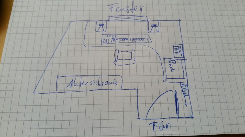

Die Zielsetzung war bei mir: Eine einfache Abhörsituation, ohne viel Tam-Tam. Der Raum selber ist unsymetrisch, hat einen Kaminwinkel und (Altbau) eine Wand verläuft schräg (110 Grad bzw. 70 Grad). Die Raumakustik ist daher überraschend neutral und ungefärbt.
Ich weiß, dass die Magnat keine "brauchbaren" Studiolautsprecher sind, aber mir ging es darum, überhaupt was zu hören. Der Frequenzgang war zudem erstaunlicherweise ziemlich gut. Ansonsten nutze ich eh einen gescheiten Kopfhörer.

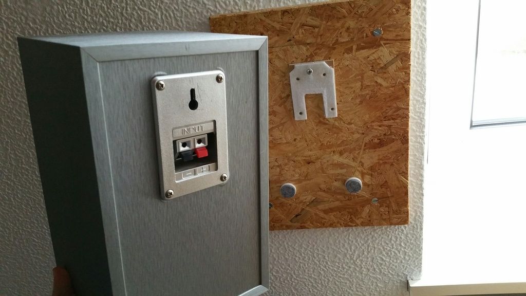

Zur Aufnahme der Boxen habe ich mir selber eine Konstruktion gebaut, um die Boxen schwingungsentkoppelt montieren zu können, also 0% Körperschall übertragen wird: Die Holzplatte ist gegenüber der Wand mit Moosgummi entkoppelt und die Halterung der Box mit Filz. Okay, das war vielleicht etwas der Overkill, so extrem braucht man das nicht. Hier die Bilder dazu:

Das Problem bei den Aktiven ist, dass diese meist an der Rückseite die Anschlüsse haben. Ich finde es aber super, dass mit meiner Konstruktion die Boxen ganz an der Wand sind. Meine Sitzposition ergibt das vollkommene Stereodreieck.

Problematisch ist auch, dass viele Boxen auf der Rückseite eine Bassreflexöffnung haben, was bei meiner Montage natürlich Quatsch wäre.
Hier mein Notizblock insgesamt:
