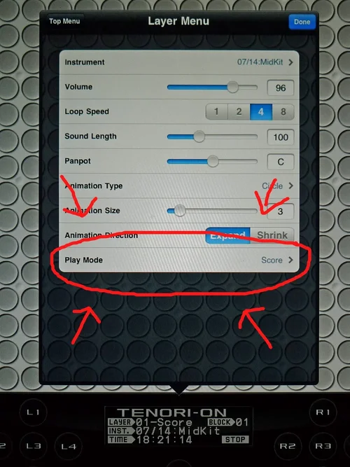

ich habe gerade durch rumprobieren festgestellt, dass auch die tenori-on app "tnr-i" fuers ipad ueber den von den hardware-tenori-ons bekannten "advance mode" verfuegt! der grosse vorteil gegenueber der voreinstellung: jeder layer kann im layer-menue ein beliebiger 'play mode' (score, randomdraw, bounce, ...) zugeordnet werden. undbedingt empfehlenswert!
bei den hardware-teilen muss man dazu beim einschalten l1 und l5 gleichzeitig gedrueckt halten. diese tastenkombination funktioniert irgendwie auch in der tenori-on app. da ich beim rumprobieren nicht sehr systematisch vorgegangen bin, weiss ich nicht genau, wie. ich hab einfach allerhand ausprobiert und erst am ende geguckt, ob es was gebracht hat - hat es. vielleicht mag es ja jemand, der den advance mode bei seiner app noch nicht freigeschaltet hat, noch etwas genauer erforschen und das ergebnis hier posten. hier eine liste, was ich alles probiert hab:
- im play-betrieb l1 + 15 druecken
- im stop-betrieb l1 + l5 druecken
- l1 + l5 + start/stop druecken
- l1 + l5 gedrueckt halten und die app per 'home' button verlassen [edit] <- das ist die korrekte loesung (s.u.) [/edit]
nach all dem war im 'layer menu' die option 'play mode' freigeschaltet. keine ahnung, welcher der o.g. schritte dafuer ausschlaggebend war.

doch: danach enthaelt das "layer"-menue den eintrag "play mode". den hatte es bei mir vorher nicht. es gibt aber sonst keine rueckmeldung wie bei den hardware-dingern - da erschien glaubich im display sowas wie "advance mode activated" oder so. sowas hab ich bei tnr-i nicht gehabt. es war halt einfach nur der vermisste menu-eintrag endlich da...
ich poste nachher mal ein "beweisfoto". :)
ich weiss halt nur nicht mehr so genau, welche tastenkombis ich alle durchprobiert hab. ich glaub, folgendes war auch noch dabei:
l1 + l5 + aufs menue/display druecken
direkt nach einem app-neustart l1 + l5 druecken
(kommt der hardware-version am naechsten - app vorher nicht nur mit dem home-button in den hintergrund versetzen, sondern in der multitask-leiste die task killen - ich rede hier von ios5, keine ahnung, ob das bei ios4 auch schon ging, bin ipad-novize)

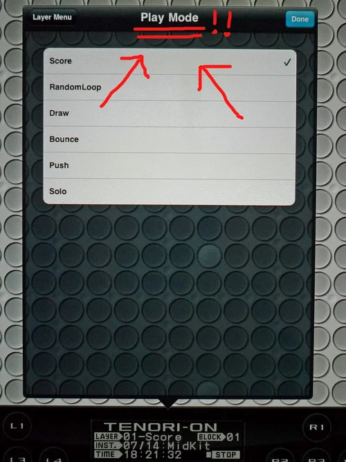

lo and behold:
so, ich habs jetzt noch mal an meinem ipod touch nachvollzogen, hier ist das rezept:
1. tnr-i starten.
2. l1 + l5 gedrueckt halten und gleichzeitig home-button druecken, um tnr-i zu verlassen.
3. home button doppelt klicken, die tnr-i-app unten in der multitasking-leiste gedrueckt halten, bis der kleine rote kill switch erscheint, tnr-i killen.
4. tnr-i neu starten.
ab jetzt befindet sich ganz unten im layer-menue der eintrag "play mode". getestet mit tnr-i 1.2.2 unter ios 5.
na los, wenn ich es kann, koennt ihr es auch! ihr muesst nur an euch glauben! :)
