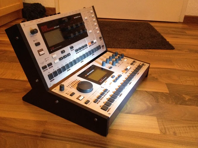

Material ist bei mir PE ( ein nicht so harter - im Gegensatz zu
PVC - Kunststoff )
Man könnte auch PVC,Holz u.a. verwenden.
Bei mir war PE da.
Stärke habe ich 10mm gewählt.
Die zwei Grundplatten - 310 x 235 mm und dann creatives
sägen. Einfach die Geräte per Schablone übertragen und gut.
Schrauben - 15mm mit Unterlegscheibe passen.

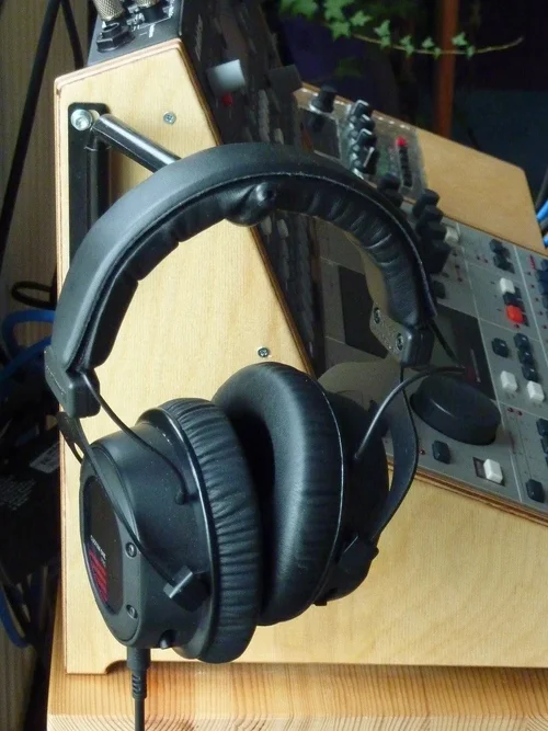

Da ich demnächst ein zweites Elektron Gerät hier stehen habe, werde ich ca. 21° Seitenteile bauen. Wenn jemand welche aus 12 mm Birke Multiplex, endbehandelt mit Kreidezeit Hartöl haben möchte: Forumspreis 20 € plus Versand, oder irgendwas zum tauschen anbieten. Ich bin da offen für alles. Schrauben bitte selbst besorgen. Maße sage ich dann noch an, aber die gibt´s in jedem Baumarkt. Müsste M3 x 15 sein, aber das bestätige ich lieber nochmal seperat. Analog Teile kriegen natürlich einen Lüftungsschlitz. Bei interesse PM an mich.
attachment.php
attachment.php

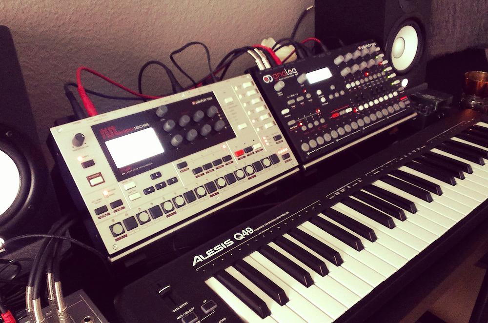

...nett, Shruthi fest verbunden oder zufällig daneben? Ich hab mich übrigens für die günstigste Variante entschieden - ohne Seitenteile/Schrauben (sorry for OT), dafür passt das Protective Cover noch - 15 Euro für zwei Stands @IKEA (Bild nicht von mir):
electrosmog schrieb:
...nett, Shruthi fest verbunden oder zufällig daneben? Ich hab mich übrigens für die günstigste Variante entschieden - ohne Seitenteile/Schrauben (sorry for OT), dafür passt das Protective Cover noch - 15 Euro für zwei Stands @IKEA ...
Shruthi hat nen xtra Stand, aber genau im gleichen Winkel. Die Handauflage hat sich in der Praxis als sehr nützlich für mich erwiesen. Den Ikea Stand finde ich übrigens auch sehr cool fürs Geld.
