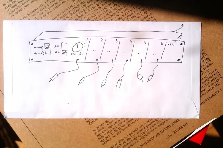

Ich kann das auch nicht nachvollziehen, warum nicht jemand mal einfach (okay: einfach...) eine schwarze Kiste baut,
* gerne 19"-Format
* hinten 220 Volt AC rein
* etwas Voodoo für stabilen, sauberen output
* vorne sechs oder acht mal DC raus
* jeweils (!) ca. 2 A Leistung (nicht zusammen wie bei Eventide)
* Spannung regelbar zwischen 0 und 15 V
* Polung umschaltbar
* wenigstens einer oder zwei der Ausgänge umschaltbar AC/DC
Dafür würde ich bereit sein, etwa die Entsprechung von 10 bis 12 Universalwandwarzen zu zahlen (meine letzte kostete 13,-). Wenn's nicht anders realisierbar ist (ich kann das leider überhaupt nicht einschätzen), ggf. auch etwas mehr, wahrscheinlich aber nicht €281 wie bei Eventide.

Na ja, bei den Leistungsdaten muss das Ding ja schon einen Drehstromanschluss haben und ich denke, dass 2 A pro Ausgang viel zu hoch liegen.
Wenn man das mit konventionellen Ringkerntrafos aufbaut und für die einzelnen Ausgänge jeweils einen Spannungsregler (z.B. LM317, max. Output 1,5 A) vorsieht, dann wird darin soviel Leistung verbraten, dass Du schon einen Lüfter brauchst. Außerdem möchtest Du das Teil nicht tragen.
Also wird man entsprechend mit AC/DC Wandlern (z.B. von MeanWell, vgl. Doepfer PSU3) und Siebung und Glättung arbeiten müssen. Aber auch da wird am Spannungsregler noch Leistung verbrauten, die Wärme bedeutet.
Die regelbare Ausgangsspannung ist auch nicht ganz so trivial. Auch wenn die Spannungsregler solche Regelbereiche haben, müssen bei z.B. nur 6V am Ausgang, 9V mit dem entsprechenden Strom in Wärme umgesetzt und abgeführt werden. Also wird man die Spannung, die in den Regler geht ändern müssen. Das bedeutet aber auch immer, dass Bauteile anders dimensioniert werden müssten. Es gibt sicherlich Labornetzteile, die so etwas können, aber die Preise möchtest Du nicht bezahlen.
Wenn das so einfach wäre, dass man das für 50 EUR herstellen könnte, um es dann für 130 bis 150 EUR zu verkaufen, dann würde man das machen.
Mit den von Dir genannten Features wird man sich realistisch eher im vierstelligen Bereich bewegen. Aber ich lasse mich gerne eines besseren belehren.

Hallo, denke das mal weiter dann weißt Du, warum sowas niemand anbietet, immerhin ist der Erbauer in gewissem Umfang für Schäden verantwortlich die mit dem Ding verursacht werden.
Rechnen wir mal zusammen 8x 2A machen zusammen 16A. 16A bei 15V das sind roundabout mit ein wenig Reserve 250Watt. Recht ordentlich und ohne Lüfter wird das nicht gehen
Dann möchtest Du die Ausgansspannungen regelbar haben. Das bedeutet für jeden Ausgang eine eigene Regelung und Absicherung, 8 mal Kühlkörper...
Damit Du nicht ein angeschlossenes Gerät nach dem anderen verheizt, müsste an jedem Ausgang eine Spannungsanzeige vorhanden sein und die Regelung, also die Voreinstellung müsste so aufgebaut sein, dass sie nicht mit einem Poti sondern mit Step up/Step Down-Tasten funktioniert und das auch nur wenn man mit der 2. Hand eine Sicherungstaste festhält. An ein Poti kommst Du mal ran und schon brutzelt ein gerät statt mit 3V mit 15V.... Allerdings schützt das die angeschlossenen Geräte nicht vor Verwechslung der Ausgänge oder vor falscher Polarität... Sabotageelektronik ;-)
Ohne das jetzt im detail nachzuschlagen und mit allergrößten Bedenken wegen der gefährung der Geräte
Ein Gehäuse, und das ist kein kleines, kostet so um die 100 Euro wenn es dann auch 19" sein soll. Ein 18V 250VA Trafo, da bist Du mit etwa 50 Euro dabei
Für die 8 Regelungen und Spannungsanzeigen sicher noch mal pro Kanal 20 Euro wobei ich nicht die Spannungsvoreinstellung berücksichtig habe weil ich nicht weiß, was das für ein Auswand ist
Grob geschätzt sind das ohne Entwicklung und Arbeitskosten schon über 300 Euro. Wenn man dann sowas verkaufen will muss das wegen der Sicherheit überprüft werden. (Kosten für die Prüfungen und Siegel CE, TUV)
Wenn jemand sowas in Einzelanfertigung baut,. spare schon mal. Ich weiß nicht aber für unter 500 Euro wirds wohl niemand anbieten

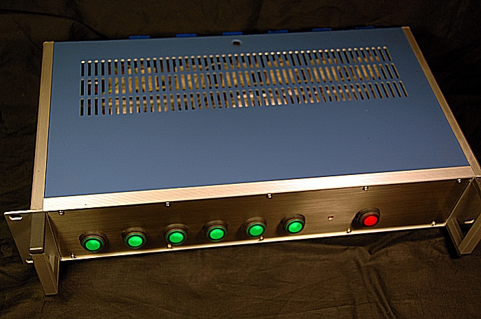

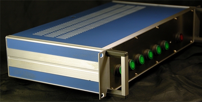

und wenn Du Dir den sicheren Umgang mit Netzspannung zutraust, ist auch ein beleuchteter Schalter kein Problem. Die "Kiste" sollte allerdings sowas wie ein Einbaurahmen sein, keine Holzkiste oder so..

15 Volt mal 8 Ausgänge mal 2 Ampere sind 240W.
Ein längsgeregeltes Netzteil hat ca. 50% Wirkungsgrad, 240W Verlustleistung bekommt man aus 1HE aber nicht mehr abgeführt.
Unproblematisch in 1He sind 15W, bis zu 30W ist hin zu bekommen. Das heißt für unseren Wirkungsgrad: so um 90%.
Das geht aber nicht weil der Ausgang eines Schaltnetzteils für einige Geräte nicht sauber genug ist, und man nachgeschaltete Längsregler braucht. Die sind bei 2A und in Low-Drops schon richtig teuer, außerdem mit 8*0,5V*2A mit 16W Verlustleistung dabei. Und das ist schon Bestwert, bei 2A verheizt man da eher 1V*2A.
Für die AC-Ausgänge braucht man entweder sehr viele Anzapfungen am Trafo - oder man baut da eine Klasse-D-Audioendstufe ein, die 50Hz Sinus erzeugt. Die muss dann noch mit der Last der nachgeschalteten Gleichrichter klar kommen, das wird nicht einfach.
Deinen Wunschpreis kann man da mal ganz locker als "völlig absurd" ansehen. Und damit wird auch klar, warum das keiner baut: Das dauert noch ein paar Jahre, bis das keine 1000€ mehr kostet...
Was man bauen kann, kann man auch für realistische Preise kaufen, nämlich deutlich weniger flexibel und dann immer noch 250 bis 500 Euro teuer.
Nachtrag:
Mitunter unterschätzt man die Kosten bei der Herstellung selbst einfachster Geräte enorm. Richtig auf die Fresse gefallen bin ich mal d amit: Es begann damit, dass ich einige Einbausteckdosen mit Klappe hatte (Recyclinghof). Immer wieder fielen sie mir in die Hände bis ich beschloss, aus einem ebenfalls "gefundenen" Geräteeinbaurahmen und den Dingern eine schaltbare "Stromverteilung" zu machen. Die Kisten durchwühlt und dann fand sich auch noch eine Netzanschlussbuchse mit Störfilter usw. Schalter musste ich bestellen und die Front- und Rückseite ließ ich lasern weil die Ausschnitte recht kompliziert waren. Ich dachte ursprünglich mal daran, mit dem Projekt einige Sachen zu verwerten die ich bereits hatte und wollte die Kiste eigentlich mal für 100 bis 120Euro verkaufen. Denkste! Das Lasern der Edelstahlbleche hat wahnsinnig reingehauen und nachdem alles fertig war müsste ich etwa 300Euro verlangen (ohne Arbeitskosten) Da ich das aber nie bekommen werde, steht es als mahnendes Beispiel im Studio..
