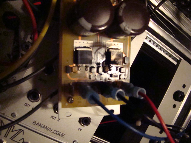

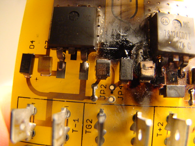

Imho hats dir einen Kondensator zerrissen (das gelbe Ding)

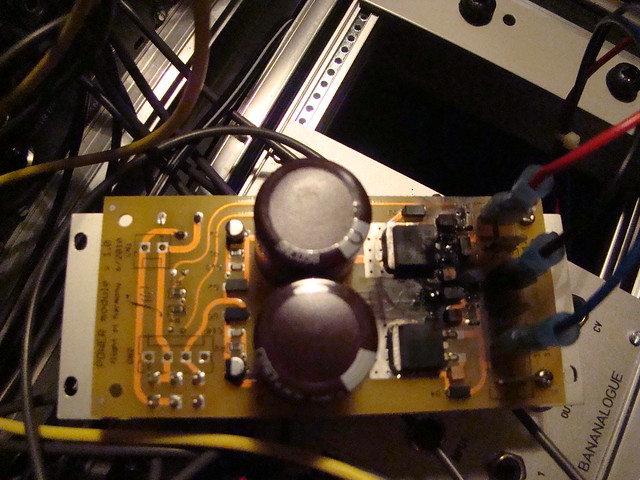

Die Spannungsregler sind 1 A Typen. Die bei der maximalen Leistung ohne Kühlkörper zu betreiben ist wie Tom gerade geschrieben hat aber schon ziemlich gewagt. Das PCB als Kühlkörper ist da etwas klein ausgelegt.
Was tut das Modul eigentlich? Wenn man einen guten einfachen Linearregler bauen will wären LM337 besser geeignet, die können mehr Leistung und haben einen geringeren Ripple Current.
