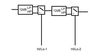

Das da ist das Blockschaltbild des Filters: Es gibt zwei 12dB Stufen, die jeweils einen Highpass-Ausgang und einen Lowpass-Ausgang haben. Mit CMOS-Schaltern wird zwischen den beiden Ausgängen umgeschaltet. Daraus ergibt sich
beide auf HI = 24dB Highpass
beide auf LO = 24dB Lowpass
eines HI, eines LO = 12dB Bandpass

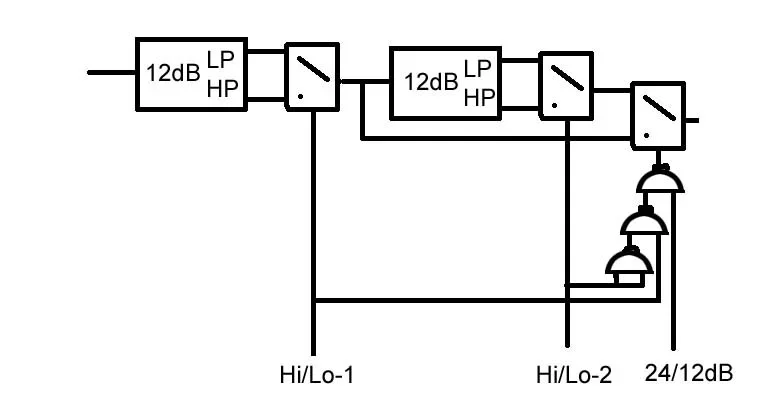

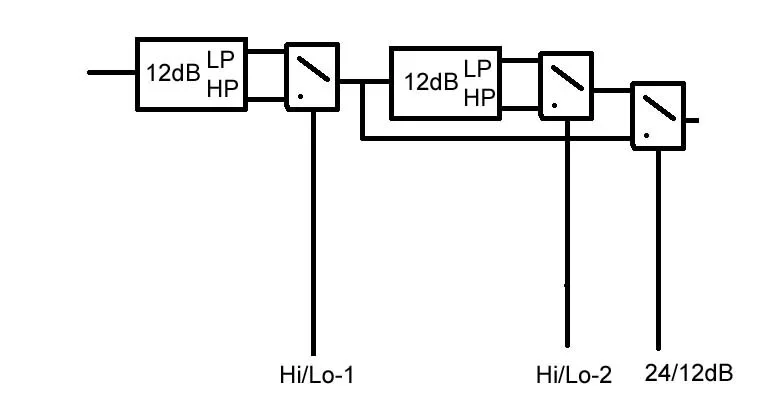

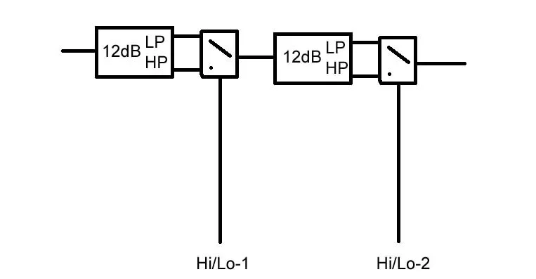

Die Idee mit dem 12dB Filter ist jetzt, dass man einfach eine der beiden Stufen per CMOS-Switch umgeht.
Das hat allerdings das Problem, dass in der Bandpasseinstellung nun das eine der beiden Filter fehlt, um die Bandpassfunktion zu liefern
Um das auszugleichen muss man noch eine Logik hinzufügen, die diesen Bypass nur dann aktiviert, wenn beide Steuerleitungen den gleichen Typ anfordern (also zweimal HI oder zweimal LO).
Der Insertpunkt für den zusätzlichen CMOS-Schalter ist vor dem Kondensator C112 (alte Version) bzw C111 (neue Version). Der Abgriffpunkt zwischen den beiden Blöcken liegt an den vier Outputs von IC61 (alte Version) bzw IC51 (neue Version).
Die beiden neuen CMOS-Schalter und die Gatter-Logik müssen auf eine neue Platine. Das einbinden dürfte ein ziemlich enges Gepfriemel sein.
