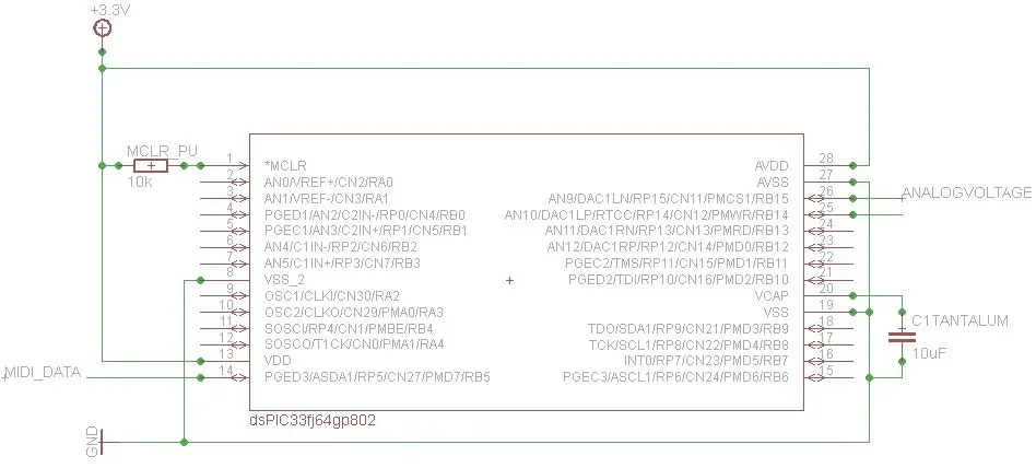

Im Anhang findet ihr die Sources.. Bilder vom Schaltplan gibts auch noch...

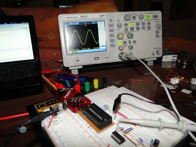

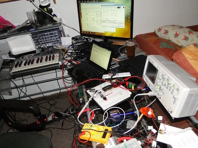

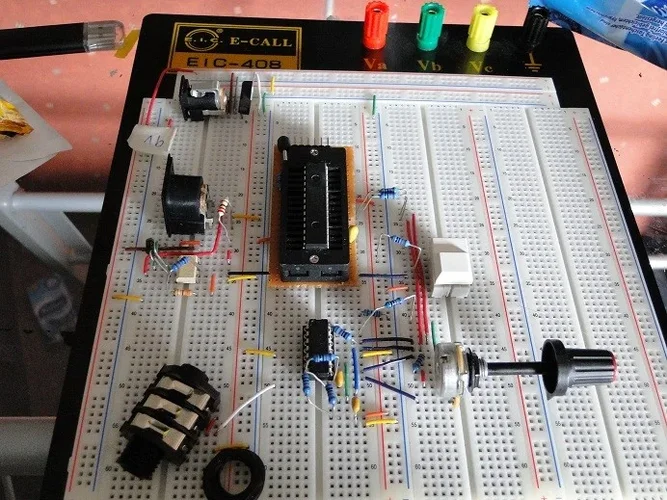

Aber erst mal ein paar Pics von meiner persönlichen Entwicklungsumgebung ::)

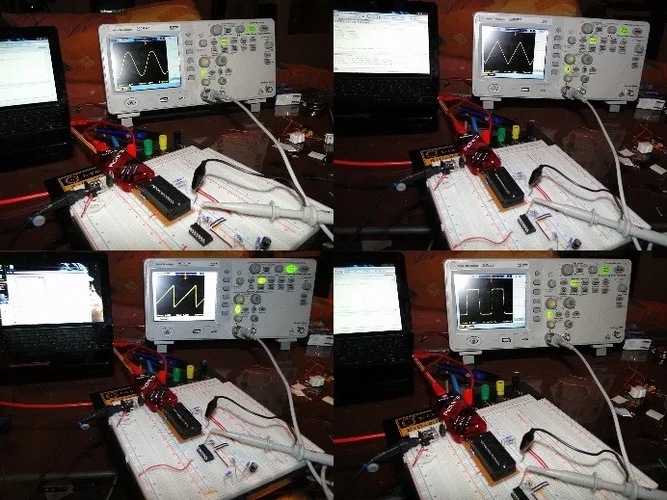

Oszi - Pics:

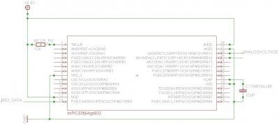

PIC-Beschaltung:

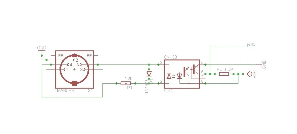

MIDI-Schnittstelle:

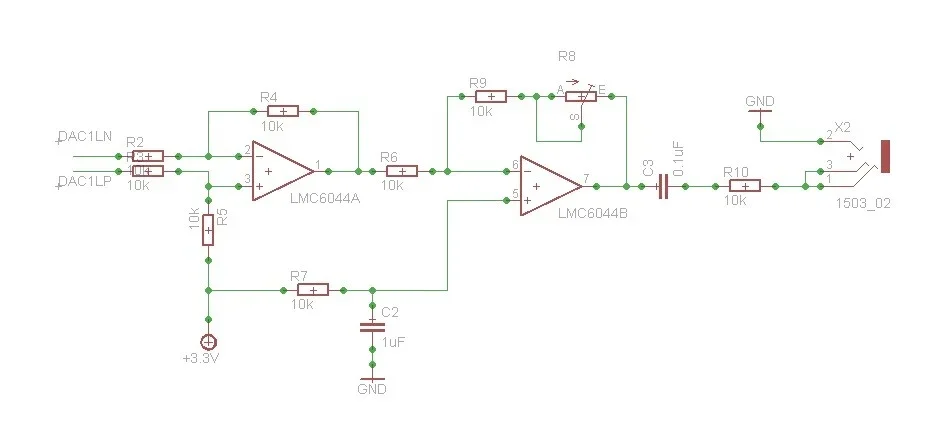

Line-Out-Verstärkung:
